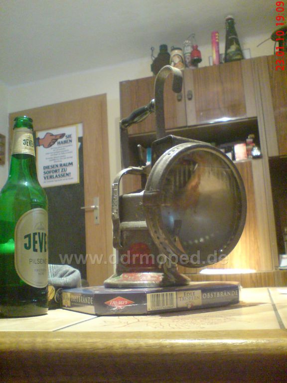

Ich hab in den Räumlichkeiten meines Vereins(Modelleisenbahnclub) eine Karbidlampe von 1965 gefunden. Gebaut wurde sie für die Deutsche Reichsbahn vom VEB Schiffslaternenwerk Ückermünde. Da mir funktionierende Technik lieber is als verstaubtes Altmetall, würde ich diese Lampe gerne zum Test mal wieder in Betrieb nehmen. Und nun meine Fragen: Wer hat es schon ausprobiert? Wer weiß was zu beachten ist? Wo bekomme ich Calciumkarbid? Mit freunlichen Gruß Martin

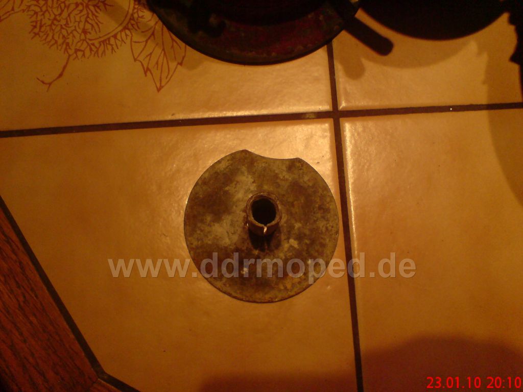

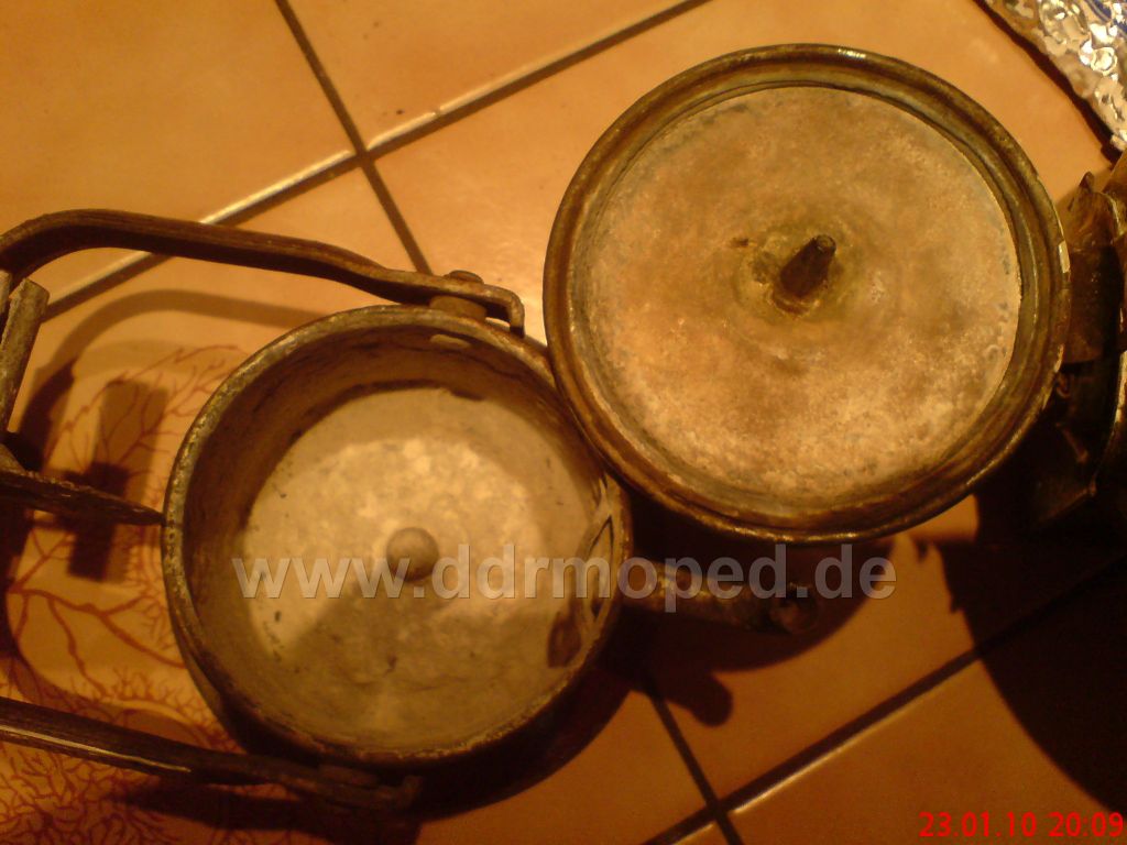

Super ich bin überrascht über die schnellen und aufschlussreichen Antworten. Danke. Eine Frage bleibt noch, ich hab in der karbidlampe im unteren Teil des Entwicklers ein Blech und eine Hülse drin, kommt das calciumcarbid darauf oder darunter. Das Entwicklergehäuse und die Düse werde ich in den nächsten Tagen noch reinigen und dann werde ich das Gerät mal ausprobieren. Danke nochmal für die schnellen Antworten MfG der Martin Bild 1 Innenleben des unteren Entwicklergehäuses

Unter die Hülse . Die Hülse wird oben draufgestellt ( auf das Karbid ). Die ist nur dazu da um das Karbid unten zu halten , z.B. wenn du gehst .Kann sein dass da mal ne Spiralfeder die Hülse runterdrückte , die sind aber gerne weggerostet .Wenn ich es richtig erkenne sieht man unten den Rest von altem Karbidschlamm. Das sieht so aus wie getrockneter Gips.
Gruss, Raphael
Aber wie Maik schon sagte : Dichtungen müssen wirklich dicht sein, sonst fackelt Dir die ganze Latüchte ab ...

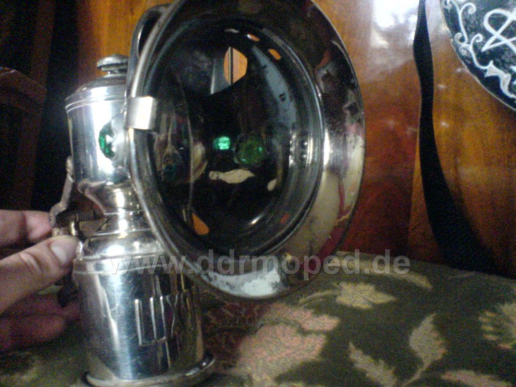

Ich mach mal hier weiter, hab aus Frankreich für nur 20 Euro ein super Schnäppchen erstanden. Eine riesige Karbidlampe der Firmal Luxor. Eigentlich dachte ich sie wär so groß wie meine Häckel, aber die ist ja doppelt so groß  , jetzt wo ich sie in der Hand habe. Sie ist nahezu unbenutzt, nur eben verstaubt.
