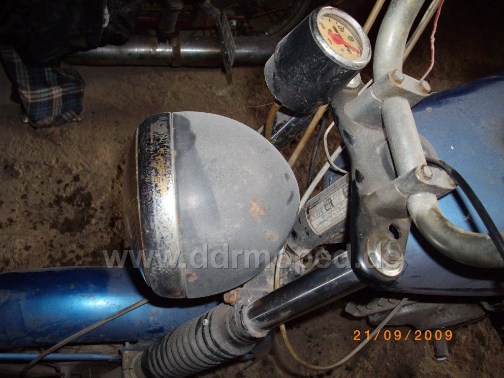

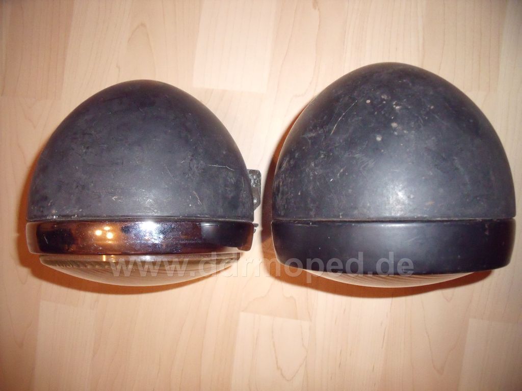

ich habe grad 2 S50 Scheinwerfer bekommen.
Nun interessiert mich zu welchen Baujahr sie stammen bzw bei welchen Modellen sie verbaut wurden.
Scheinwerfer Chromring: Chromring 2 cm breit
Scheinwerfer schwarz: Ring 2,7cm breit
Wie bekomme ich den Reflektor heraus? Ich will die 2 Teile aufarbeiten und als Deko nutzen smile.gif

2. Bild

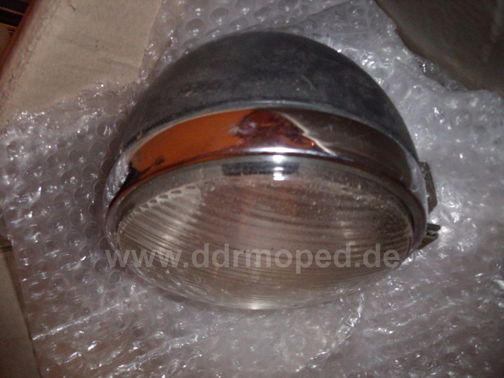

3. Bild

der schmale Reif sieht aus wie ein S51 Reflektor in der S50 Lampe

das Glas ist aber so stark gewölbt

Enno hat nicht ganz unrecht es ist scheinbar eine Kombination aus S51 Cromring und S50 Reflektor ab 76 also der rechte auf deinem Bild
Es wirkt nur so stark gewölbt weil der Cromring so schmal ist
Einer von vor 76 isses auf jeden fall nicht

Der Ausbau ist ganz einfach entferne die Klemmfedern am Reflektor
