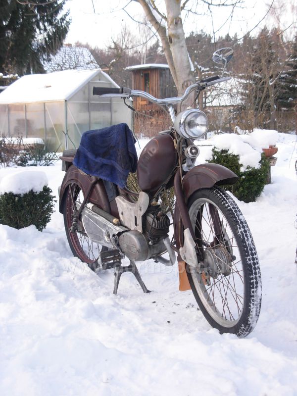

essifreak
Geschrieben am: 24.01.2010, 11:00
Beiträge: 5090
Mitgliedsnummer.: 2391
Mitglied seit: 25.06.2009
http://simson-oldie.jimdo.com
Ich liebe Originallack...
AWO 425-good vibrations
Peterle
Geschrieben am: 24.01.2010, 11:16
Beiträge: 2529
Mitgliedsnummer.: 1920
Mitglied seit: 22.02.2009
Ich hab mich mit den Dellen längst abgefunden tongue.gif ...
...ich sag immer wieder, das Fahrzeug wurde nie geschont, es lief als Fahrzeug auf der uns Ortsansässigen LPG sein ganzes leben.
Damit konnte und fuhr jeder Bauer.
Der Lack ist halt echt und er kann die Geschichte erzählen.
MfG Hannes aus Meck-Pomm
