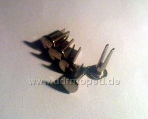

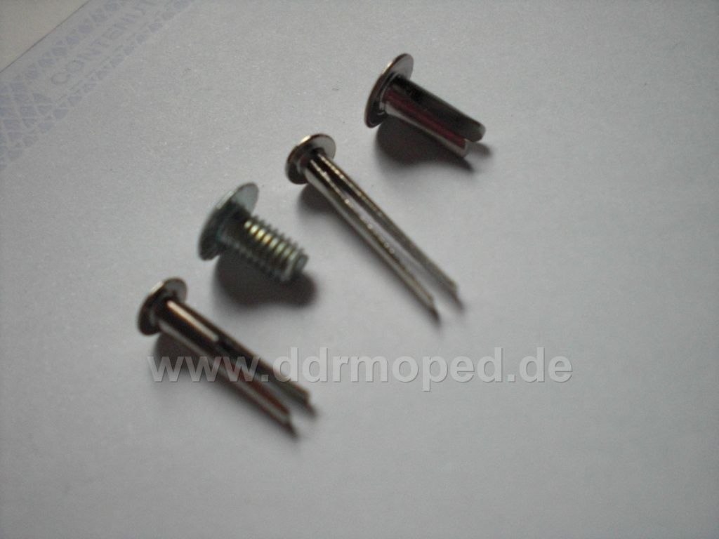

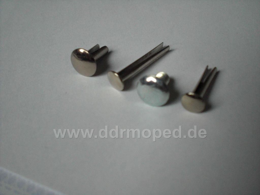

Moin,
fast jeder der ein Moped wirklich komplett zerlegt hat kennt das Problem. Irgentwann will man den Spritzschutz anbringen oder die Aluleiste wieder an die Sitzbank bekommen. Und genau DANN steht man da und fragt sich was nun? Original warden das doch sone...ja was denn nun?
Spaltniete, genau. Und wo gibts die? Ich selbst hab auch mal lange gesucht. Habe auch oft Leute gesehen die das ganze mit Popniete gemacht haben. Oder die Schienen am Motortunnel. Sieht lecker aus wenn da auf einmal ein Inbuskopf oder sogar ein Popniet zu sehen ist.
Spritzschutz weiß ich jetzt nicht womit die befestigt waren. Ich habe nur Schwalben.
Auf jeden Fall bin ich bedingt durch meinen Nebenjob umgeben von diversen Nichtschraubverbindungen und verarbeite sie jeden Tag. Hier mal ein winziger Ausschnitt der sehr interessant für Simsonfahrer sein sollte.
Nun meine Frage: Gibt es für sowas interesse? Oder nicht original genug? Weiche Aluvollniete für die Tunnelschienen sind auch kein Problem.
mfg Richard

Bezugsquelle bin ich. Soweit ich das richtig erkannt habe handelt es sich bei dem meisten von dem Zeug um Altbestände aus den 60er/70er Jahren.
Kaufen ist aber keine Sache, für die Paar die ich bisher brauchte hieß es nur: Nimma ma mit. Lass mich aber mal mit deiner Schwalbe einmal die Straße rauf und runter....
Wenn aber hohe Stückzahlen (mehr als eine Hand voll) benötigt werden wird es kein Problem werden einen Karton zu kaufen.
mfg Richard
EDIT: Ich habe Spaltniete mit 3 und 4 mm Schaftdurchmesser. Ich habe auch noch von der Länge her genau passende. Die langen kann man aber logischerweise kürzen. Meine sind vernickelt und bestehen aus Stahl. Die Schraube mit dem dem "Nietkopf" hat auch 4 mm und ist neueren Ursprungs. Sie ist verzinkt.

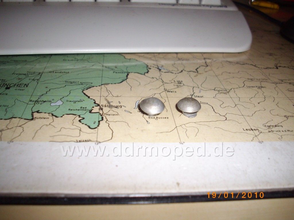

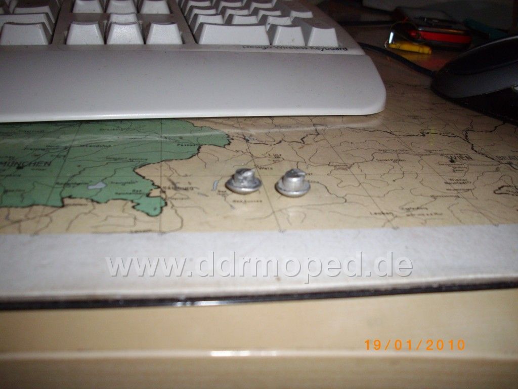

Bekommen wir hin,
jedoch werden bei den Halbrundalunieten der Kopf etwas höher sein. Der wird sich dann jedoch je nachdem wie du ihn schlägst/quetscht noch verändern wenn du nicht genau den Gegenhalter hast.
mfg Richard
Der Kopf ist bei den Originalen auch etwas gequetscht also flachgeklopft
Dann muss ich keine hässlichen Blindnieten verbauen

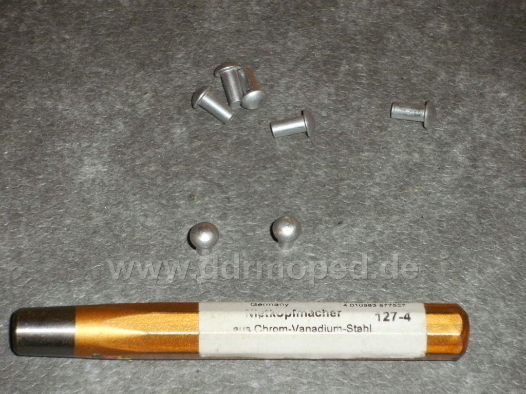

Hallo, ich möchte hier auch mal nen Beitrag leisten.
Habe mir zur Befestigung der Scheuerleisten auch Alunieten bei dem Schraubenhändler meines Vertrauens besorgt. Ich finde die schaun wie die originalen aus. smile.gif
Außerdem hab ich mir gleich den passenden Nietkopfmacher dazu gekauft. Da passt der Kopf genau rein. Danach kann die Niete problemlos von der Gegenseite mit einen passenden Durchschlag breit geklopft werden.
Ich empfehle es aber zu zweit zu machen. Alleine ist es sehr schwierig.
Hier ein Foto von meinen Alunieten und dem Nietkopfmacher.
Gruß Jörg
