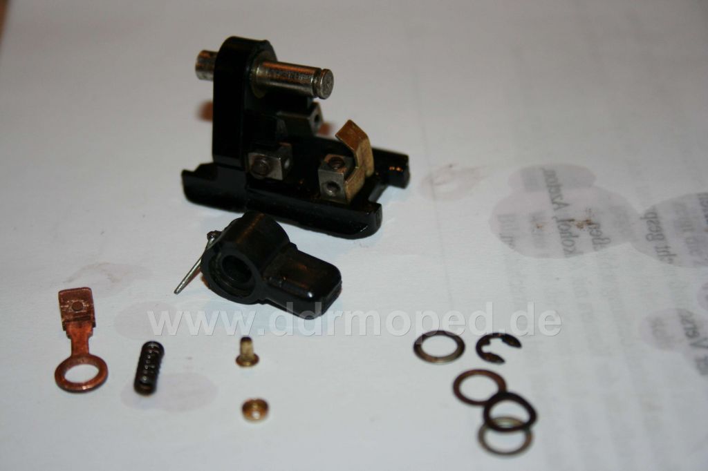

Hat einer von euch besagtes Teil schonmal zerlegt und dann wieder zusammen bekommen?
Da die Kontakte ganz schön verkeimt waren hab ich mir gedacht ich tu dem Schalter mal was Gutes. Hab ihn dann zerlegt, die Kontakte schön sauber gemacht und dann... weep.gif
Wie haben die wohl damals diese kleine Feder mit den beiden Tellern unter voller Spannung zusammen mit Umschalter und Schaltkontakt da rein bekommen???

Entschuldige, dass ich jetzt etwas stänker, aber wenn man was zerlegt, muss man es nachher auch wieder zusammen bauen können. wink.gif
Und so schwer ist das doch nicht, den Schalter wieder zusammen zu friemeln. Etwas Geduld, das passende Werkzeug und etwas Fingerfertigkeit und schon ist er wieder zusammen gesetzt. thumbsup.gif

Sorry, ich dachte es geht um den groben Aufbau des Schalters.
Der Umschalter sitzt im Schalter, richtig? Und die Feder drückt gegen die Achse? Bau dir doch die Achse nach, als Stab und montiere das vor, Dann einfach drüber schieben. Ev den Montagestab anspitzen.

Entwarnung!
Hab mir heute im Baumarkt einen Satz Elektroniker-Zangen gekauft. Nach ca. zwanzig mal Feder zusammendrücken, Feder wegschnappen, Einzelteile wiederfinden, hab ich dann ne Taktik gefunden mit der es einigermaßen gut ging.
