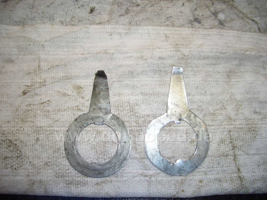

Hallo an alle!
Da ich zwei alte Tachoantriebe habe, ohne Mitnehmer, muß ich mir wieder was einfallen lassen _uhm.gif . Wegschmeissen oder neue dran,die an mein 57er nicht dran sollen.

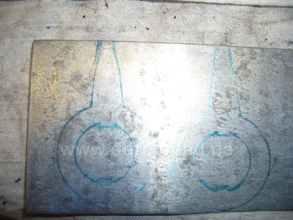

Da ja mein Schwager noch ein hat,habe ich ihn gleich mal ausgebau, mir Zinkblech genommen und alles übertragen.

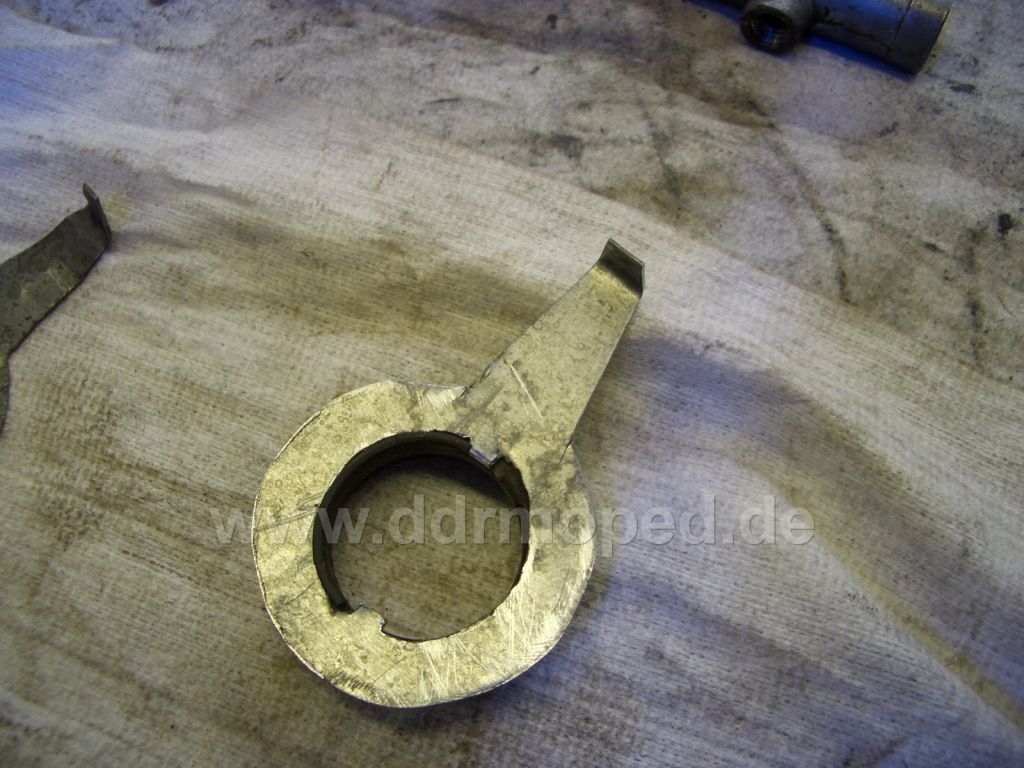

Mit einer kleinen Blechschere ausgeschnieden. Innen mit einen 5er Bohrer vorgebohrt und mit den Dremel weiter ausgeschnitten.
Schlüsselfeilen genommen und ausgefeilt bis es passt.

Würde mich interessiern ,wie ihr es machen würdet. Nobert hat es ja schon gut beschrieben _clap_1.gif
Hier noch ein wo es auf den Schneckenkrans liegt. Werd mal weiter bauen gehen.

euvs
Geschrieben am: 17.01.2010, 17:58
Beiträge: 874
Mitgliedsnummer.: 1601
Mitglied seit: 09.10.2008
Ja Schubi so geht das wohl. Sehr schön. Hast du des wirklich mit ner Schlüsselfeile erledigt oder doch mit nem Faustkeil laugh.gif laugh.gif laugh.gif (Nur Spass.)
Für die Kleinserie für uns alle musst du dann aber noch ein wenig üben wink.gif E.

Sachswolf
Geschrieben am: 17.01.2010, 18:09
Hallo schubi,
Ich empfehle dir, beim anzeichnen eine Reißnadel, oder einen kleinen gehärteten Nagel zu verwenden. Dann wird alles genauer angezeichnet udn es verwischt nicht beim verarbeiten. Wenn du es dann mit der Metallschere auschneidest, schneide nicht gleich direkt auf der Line alles ehraus. Nachdem du das Blech grob geschnitten hast, spann das Blech zwischen 2 Hölzern in den schraubstock ein und Schleife dich überall mit der halbrunden Schlüsselfeile an die Ränder ran. Beachte aber, dass du genügend Licht dabei hast, sonst versiehst du dich.
Grüße vom Sachswolf

euvs
Geschrieben am: 17.01.2010, 18:11
Beiträge: 874
...noch ein sachdienlicher Hinweis meinerseits. Ich hab die Erfahrung gemacht, dass etwas Übermass von Vorteil ist, da dann das Blech auf den meist ausgelutschten Plasterad besser sitzt. Gruss. Eike.
