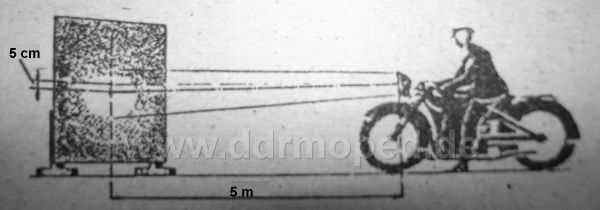

Scheinwerfereinstellung:
1. Luftdruck in den Reifen kontrollieren.
2. Ebene Fläche vor einer Wand suchen.
3. Moped so vor der Wand auf den Rädern aufstellen und mit 1 Person belasten, dass die Lichtaustrittsöffnung 5m Abstand zur Wand hat.
4. Höhe der Mitte der Lichtaustrittsöffnung über dem Boden messen.
5. Dieses Maß an der Wand mit einem waagerechten Strich markieren.
6. Bei Dunkelheit und Fernlicht zeichnet sich der Lichtkegel um diesen Strich ab.
7. Auf Abblendlicht umschalten.
8. Nun den Scheinwerfer mit den beiden 6mm Schrauben unten am Gehäuse so justieren, dass die sich deutlich abzeichnende waagerechte Hell-Dunkel-Grenze an der Wand mindestens 5 cm tiefer liegt als die Mitte der Scheinwerferöffnung
