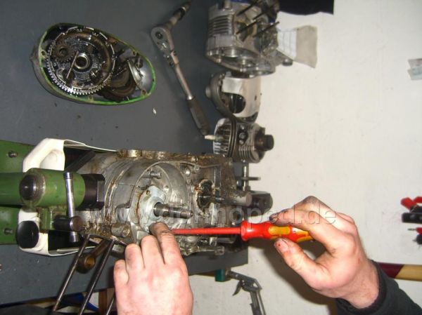

Heute hat er seinen Motor aus seiner 65er Schwalbe bei mir in der Werkstatt zerlegt.

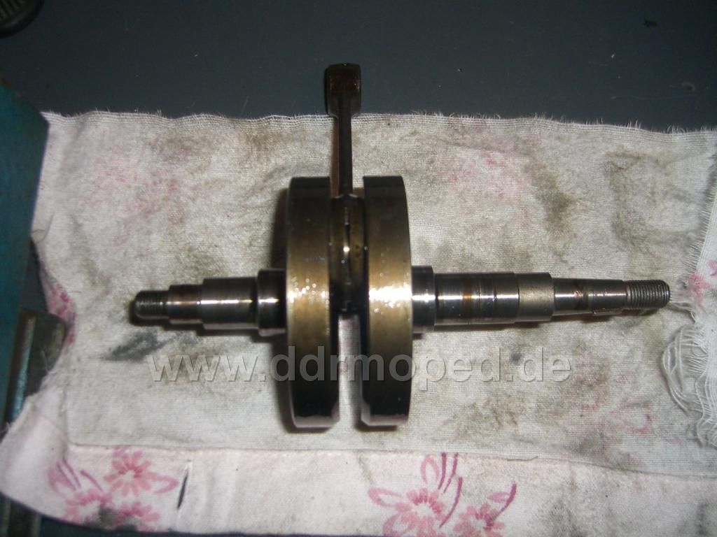

Grund: Er braucht eine Kurbelwelle für seine 64er mit abgesetzten Stumpf, für das alte Polrad mit der 8er Mutter.
An dieser Stelle gleich mal eine Frage an alle.
Hat jemand eine funktionstüchtig Kurbelwelle für Christian?
Wichtig ist, dass die Lagersitze nicht eingelaufen sind. Das Pleullager ist reparabel.
Beispiel für die Kurbelwelle siehe Bild.

Ich könnte höchstens ne Kurbelwelle mit kleinem Konus und verbogenem Pleuel anbieten, stammt aus nem 65er-Motor.
Hilft das was?

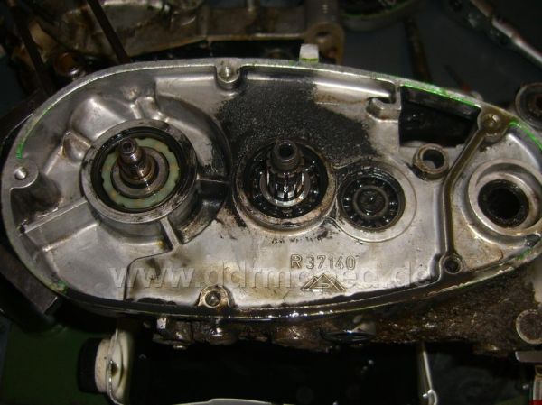

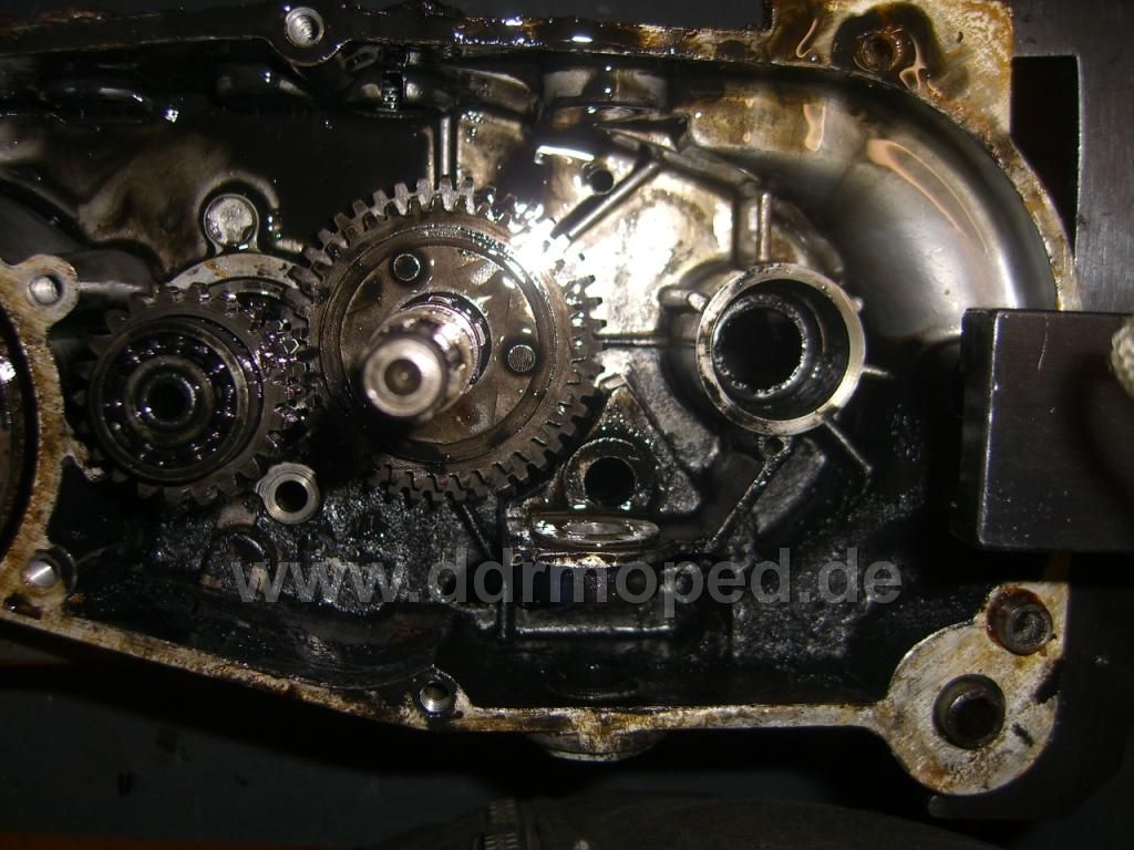

Na da hat ja die Kupplung ihren Dienst getan, bis sie dann in Rauch aufgegangen ist. weep.gif
Motorrad-Mögling
Geschrieben am: 15.01.2010, 20:11
Beiträge: 142
Mitgliedsnummer.: 1246
Mitglied seit: 26.04.2008
Die restlich Kupplung, oder besser gesagt was davon übrig geblieben ist, hat sich dann schön im Gehäuse verteilt. huh.gif

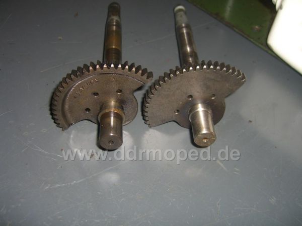

Zum Thema Baukasten bei Simson ist folgendes zu zeigen. Die beiden Kickstarterwellen liegen genau 1 Jahr auseinander. _uhm.gif
Die untere Kickstarterwelle ist aus seiner 64er Schwalbe.
Die obere Welle aus seiner 65er Schwalbe.

man könnte meinen die Segmente wurden verkehrt herum aufgepresst bzw. geschweißt. hmm.gif
