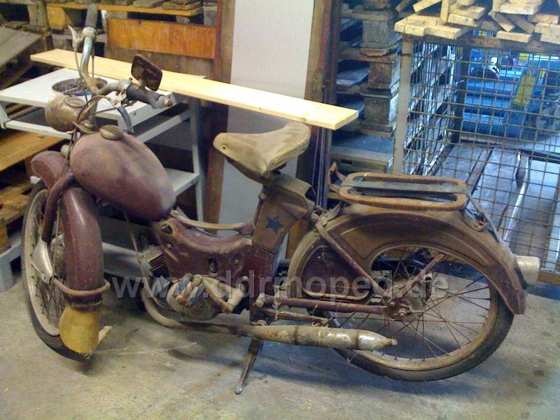

Hallo Leute,
habe diesen Esser im November bei einem Bekannten im Schuppen entdeckt. Er stand dort so seit ca.1980. Der Motor drehte nicht, der Tank innen verrostet usw.. Ich konnte ihn nicht einfach so nutzlos da stehen lassen.
Nun merke ich erstmal was für ein teures Hobby ich mir damit zugelegt habe (zumindest für die Dauer der Restauration).
Mittlerweile ist er zerlegt und der Motor lässt sich, dank WD 40, auch wieder drehen.
Er soll restauriert werden. Hinterher soll er wie ein richtig schöner Esser aussehen. In Maron, wie er mal war. Er hat einen Ersatzrahmen von 1970 mit der Nummer 168 2xx und einen Motor mit der Nummer 580 3xx.
Wie ist das damals gelaufen? Wurde bei defektem Rahmen ein neuer gekauft, der dann die Nummer von dem kaputten bekam und alle anderen Teile wurden wiederverwendet? Welchem Baujahr sieht er am nächsten?
Er muß nicht 100%ig original werden (wird er mit Ersatzrahmen ja eh nicht?), aber wenn er schon das ein oder andere Teil neu braucht, dann soll es auch dazu passen.
Bitte gebt Eure Meinungen ehrlich ab, ich kann das vertragen.
Gruß Yves

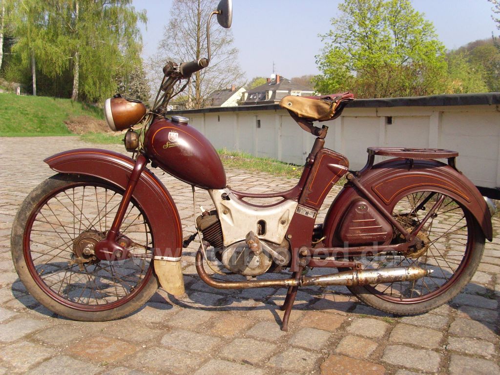

Hallo Yves,so schlecht ist der SR2E Esser gar nicht,auch wenn er ein wenig ungepflegt aussieht, huh.gif aber das ist meist so nach so langer Zeit.Die Mopeds waren damals halt ein Gebrauchsgegenstand,der einen von A nach B bringen sollte,und schaufahren wie heute gabs nicht,hätte sicherlich auch niemand mal gedacht,das die sich mal solcher Beliebtheit erfreuen werden. rolleyes.gif Von der substanz her scheint er ja fast komplett,also eine gute Basis um ihn zu restaurieren,erhaltenswert ist der lack ja nun wirklich nicht in diesem Falle.Was augenscheinlich fehlt sind der Werkzeugdeckel und die Satteldecke ist vom Beigen Esser,der spiegel ist glaub ich vom Habicht,Tacho muss ein runder sein,der ovale ist vom vorgänger,der rechte griff sieht aus ebenfalls danach aus,linke armatur ist korrekt.Haste ja ein gutes stück arbeit vor dich,und mach dich auf was gefasst,ein dickes Poirtmone`solltste schon haben...Wie das nun mit den rahmen war,weiss ich selbt nicht,aber ich glaube kaum,das man die nummer von nem Alten genommen hatte,warum auch,wenns doch viel einfacher ist,nen neuen rahmen mit dessen nummer in die Papiere einzutragen.Guck mal,mein 57er Essser vor und nach der Restauration(hatt inzwíschen originale Halbnabe,suche halt noch nen Gummipuffersitz sad.gif Help)
ENIGMA
Geschrieben am: 11.01.2010, 17:29
Beiträge: 2436
Mitgliedsnummer.: 2215
Mitglied seit: 11.05.2009

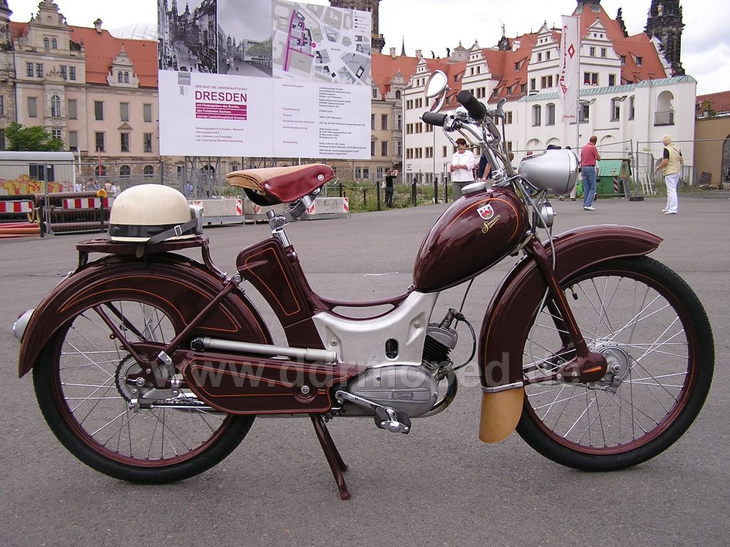

Nach vielen vielen Stunden und Geldausgeberei sah er dann so aus.Wäre schön,wenn Deiner auch wieder so im alten,bzw.neuen Glanz erstrahlen könnte! wink.gif
Enrico
Cloyd
Geschrieben am: 11.01.2010, 18:01
Beiträge: 3467
Mitgliedsnummer.: 2144
Das ist viel Arbeit, die da wartet!
Die Rahmennummer müsste eigentlich 7-Stellig sein bei einem E-Rahmen.
Motornummer passt ins Jahr 1959.Irgendwas stimmt da mit der Rahmennummer nicht.
Enrico, gib mal bitte die Rahmennummer Deines 57ers preis.Vielleicht braucht der ja keinen SR1 Sattel mehr.1957 wurde viel geändert und neu eingeführt.
Ich hab einen ziemlich späten 57er der nie verbastelt wurde mit der Nummer 289466.
Der hat sogar schon Vollnaben.
Sag mal, dann wird Dir geholfen.
mfg Toni

Aber gerne,guck: 278939 ermm.gif
mobiler4
Geschrieben am: 11.01.2010, 20:02
Beiträge: 5298
Mitgliedsnummer.: 1733
Mitglied seit: 15.12.2008
na der ist aber schön ein Späterer ohne "Gummipuffersattel" das Geld kannste Dir Gott sei Dank sparen. Der müßte dastehen wie ein 58`er denk ich hmm.gif
Deiner hat schon die langen Ausbuchtungen am Federkasten und Vollnabe müßte der auch haben rolleyes.gif
schönen Gruß Tony

Sorry Yves wenn wir Deinen Beitrag zuballern aber wenn der Handschuh liegt muß man ihn aufheben aber erst einmal zu Deiner Sattelfrage. Bei den Maronen SR2 waren die wohl zumeißt zweifarbig, entweder gelb/ rot oder anders herum. Schau mal hier rein: Thema Satteldecken
