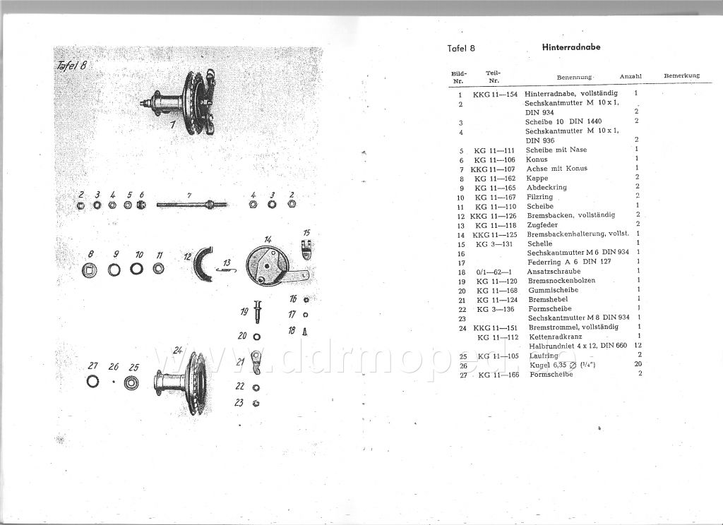

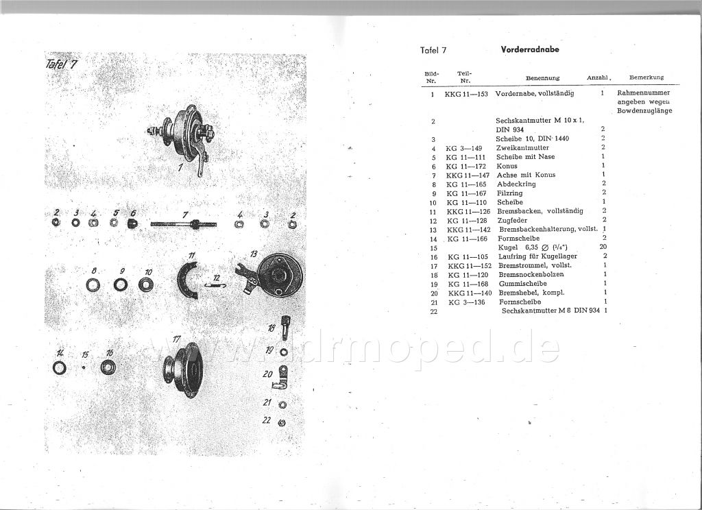

Hallo,ich habe gerade vergeblich die Suchmaschine benutzt,um eine Darstellung zu finden,nach der ich selbst mal gefragt habe,nur nicht mehr genau weiss,unter welchen Stichpunkten.Jemand war mal so freundlich,und hatte eine Explosivzeichnung von der silber lackierten Halbnabe reingestellt.Ich bräuchte so eine jetzt mal,um sie zu kopieren,um meine Vorder-u.Hinterradnabe wieder richtig zusammen zu setzten.Es sind also die genietete Version,die nicht für den Export bestimmt waren u. am SR1 und noch am 57 zweier verbaut wurden.
Ist bitte mal wer von Euch so nett,und setzt hier das gewünschte Bild rein? rolleyes.gif Ich Danke wie verrückt... wink.gif

Vorderradnabe:

Hinterradnabe:

Danke schön,Wolfgang,genau die meinte ich auch,und Tony,ebenfalls Grüsse aus verschneitem Südosten der Rebuplik!Krasses Geflocke hier!!!
