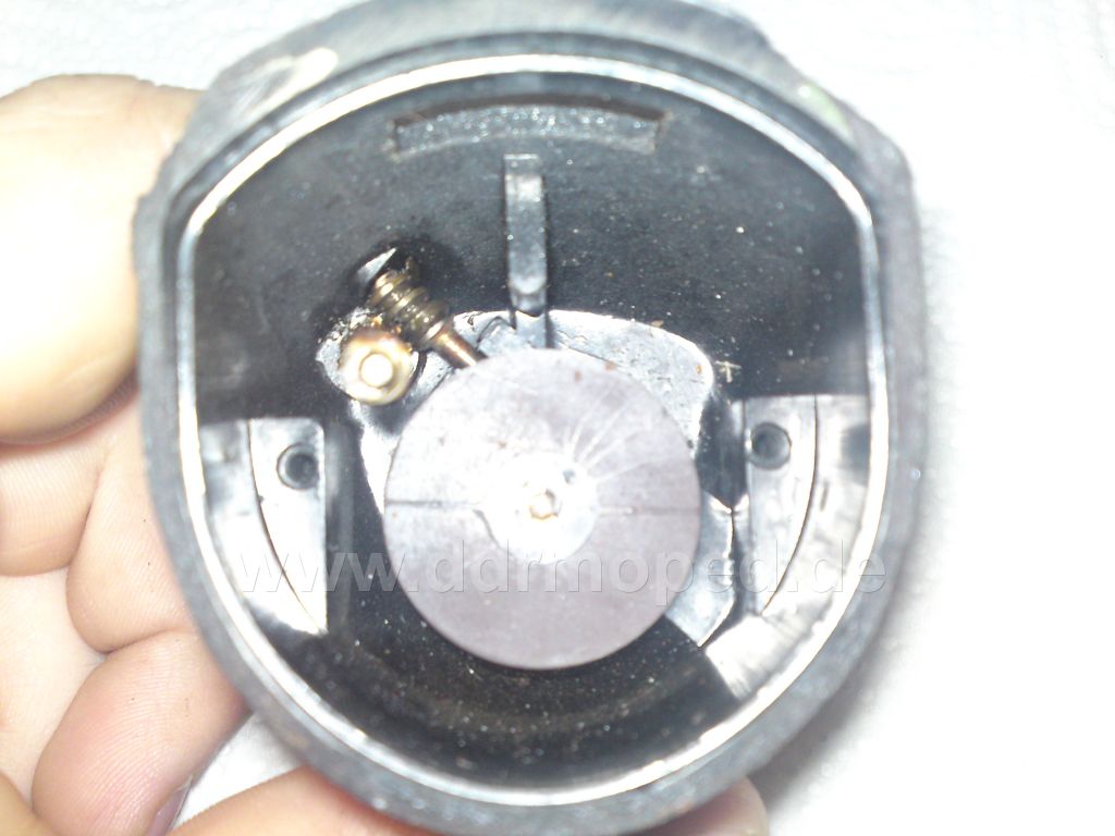

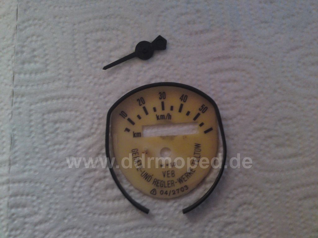

bin gerade dabei ein SR 2 E (siehe auch SR 2 Fachfrage) wieder auf zu bauen und brauche dringend Hilfe bei der Tacho Reperatur!
Oder vllt erstmal die Frage kann man das Duing überhaupt noch reparieren??? _uhm.gif
Gruß Christian

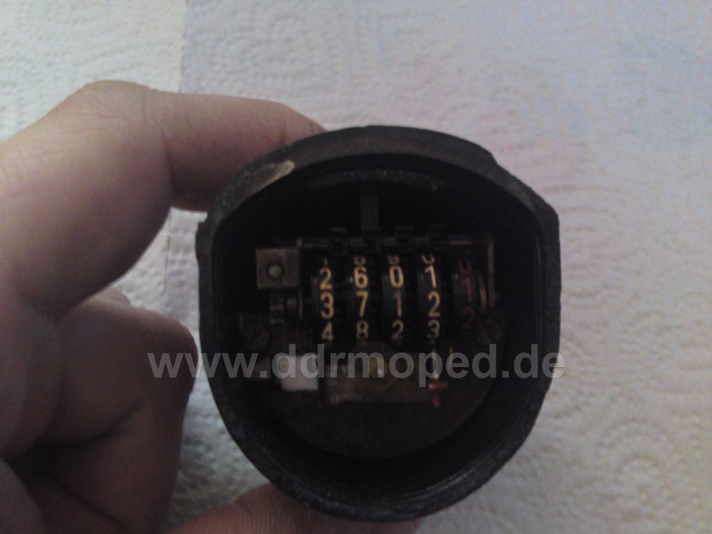

Löse die beiden Schlitzschrauben r/l der zahlentrommel, dann kannst Du den Einsatz vorsichtig!!! entnehmen und genauso vorsichtig reinigen und schaun, ob unten die Magnetgeschichte noch o.k. ist. Berichte mal weiter.

also die ganze Magnetsache funzt noch der Magnet dreht sich wenn ich die Welle dreh und die kleine Platte unter der Zahlentrommel bewegt sich auch und somit auch der Zeiger....
und wie ist denn das mit dem Gehäuse und dem Glas? Ist beides kaputt _uhm.gif

Das sieht eigentlich Alles noch gut aus thumbsup.gif Gut, bis auf die angeknabberten Kanten am Gehäuse oben. wink.gif
Wenn die Magnete noch fest und nicht gebrochen sind, ist schon viel gewonnen. Beim Zusammensetzen musst Du drauf achten, dass sich der untere Magnet und der eigentliche Einsatz nicht berühren dürfen. Sonst blockierts!
Die senkrechte Spindel (da gehört oben eine kleine U-Scheibe drauf!!) dient nur zum Antrieb des Zählwerks. Der Antrieb unten drin dafür sollte mit einem zähen Fett geschmiert werden.
Neue Tachogläser und Chromringe gibts noch (oder wieder)

ja das funktioniert alles soweit... nur wenn der abgeknabberte Rand fehlt bekomm ich doch auch das Glas und den Ring nich fest oder??
Gruß Christian

Schreib mir Deine Adresse als PM und ich schicke Dir ein Gehäuse+Glas.
