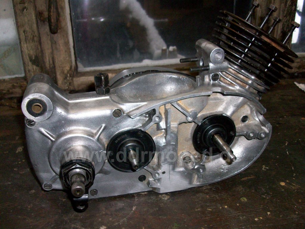

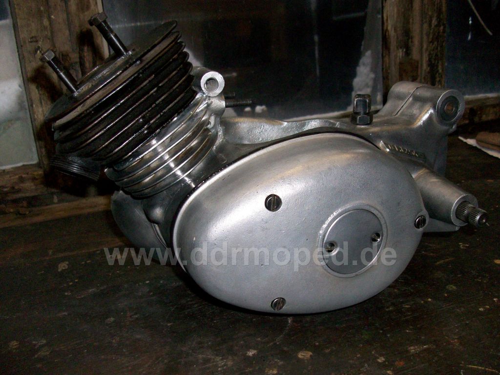

Ja, reicht sie, aber trotzdem klebe ich selbst all meine Deckel ein - find ich persönlich besser - ist aber Ansichtssache... Musst du für dich selber entscheiden. wink.gif
MfG Matze
PS: Wieso traust du dich nicht mehr auseinander zubauen? Gibt doch genügend tolle Leute hier im Forum, die dir dabei mit Rat und Tat zur Seite stehen würden...
Pic 1: Mein SR1 Motor beim Zusammenbau nach der Überholung... Alle Deckel sowie Motorhälften geklebt... (Dichtungsüberschuss wurde danch entfernt)

Pic 2:
