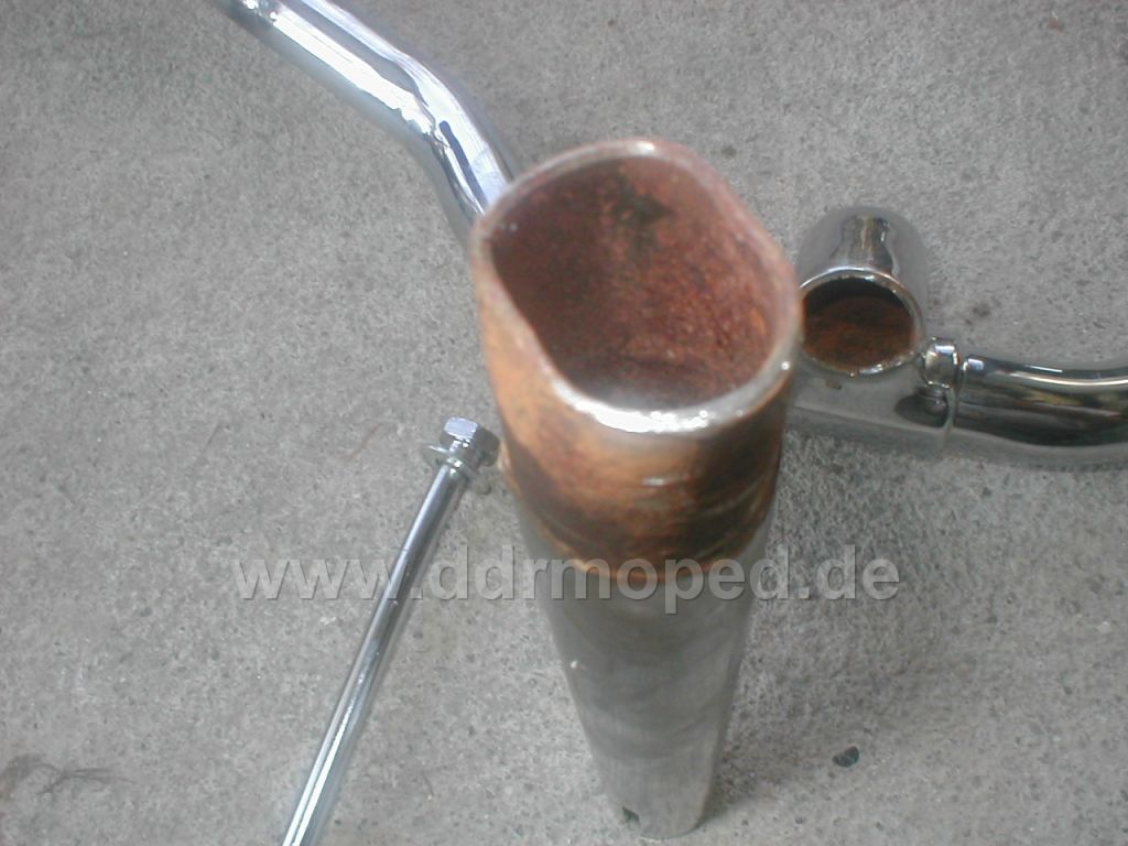

Hallo gollum,
gib blos den Nachbaulenker wieder zurück und kaufe dir bei Ebay einen Orginal- gebrauchten Lenker.
Das, was du in den Händen hälst, ist gefährlicher Schrott, der nicht mal für den Strassenverkehr zugelassen sein soll.
Mir sind 2 von diesen Billigplunder schon während der Fahrt zerbrochen.
Tuhe dir das nicht an.
Grüße vom Sachswolf

Hallo Martin,
lies dir das mal in diesen Tehma, ab Seite 3, durch:
https://www.ddrmoped.de/forum/index.php?showtopic=8660&st=15
Dann kannst du selbst anchlesen, wie gefährlich das sein kann.
Grüße vom Sachswolf
