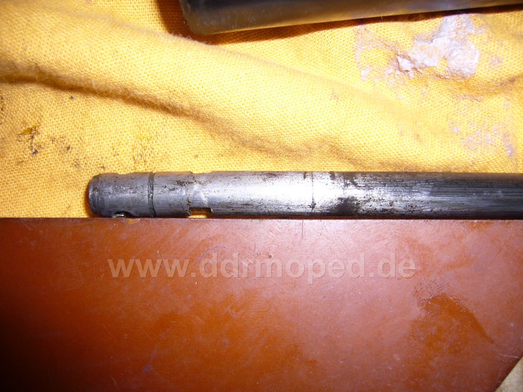

Geschrieben am: 01.05.2011, 16:32
So,
wie schon im Esserforum angedeutet, hat es meinen rechten vorderen Dämpfer zerlegt.
Ursache war, dass der Kerbstift an der unteren Aufnahme unbemerkt rausgefallen ist.
Den Kriepel habe ich vorm Heitzungsraum auf den Pflaster wiedergefunden. dry.gif
Dadurch habe ich mir was im Dämpfer leicht verbogen.
Soll ich da was machen? kalt richten? austauschen?
Sonst ist zum Glück alles heil geblieben.

Sachswolf
Geschrieben am: 01.05.2011, 17:39
Hy Jörg,
das sind die, die ich dir geschickt hatte.
Der lässt sich wieder gut zusammenbauen und den Kerbstift muss ich nur weiten, der ist zu schmal geworden und desshalb wohl rausgefallen.
Frage zum Bolzen auf den Foto:
Ist es normal, dass er sich mit Wiederstand in die Hülse rein und raus bewegt?
Wie gesagt, es ist nur ein ganz ganz leichter Knick entstanden, man sieht es kaum.
Wenn ich das so lassen kann, mach ich den Keil dingfest und alles ist ok. thumbsup.gif
Die Dämpfer funktionieren einwandfrei und ich werde nicht mehr so durchgeschüttelt wie früher. _clap_1.gif _console.gif
Geschrieben am: 01.05.2011, 20:01
Beiträge: 15632
Die Kolbenstange so heißt der Bolzen auf dem Foto bewegt sich natürlich mit Widerstand in der Hülse hin und her. Muss ja, denn die Reibsegmente bremsen das Ganze ja und deswegen heißen sie ja reibungsgedämpfte Stoßdämpfer.
Wenn die Kolbenstang nur am obersten Teil ein bisschen verbogen ist, kann man es vielleicht so lassen. Besser wäre aber wohl eine neue gerade Kolbenstange.
Probiers aus, ob es so geht, wenn nicht bring ich zum UT was mit.
Ich frag mich aber immer noch, wie der Kerbstift heraus fallen konnte. hmm.gif
Jörg
Geschrieben am: 01.05.2011, 22:45
Beiträge: 12028
Die Kolbenstange sollte sich schwer rein-, und noch schwerer aus dem Gleitrohr rausziehen lassen . Die Dämpfungskraft ist ja beim Ausfedern 4-5 mal stärker, als beim Einfeden . wink.gif
Sachswolf
Geschrieben am: 02.05.2011, 00:50
Ok,
Die Kolbenstange ist, wie Jörg schon sagte, nur oben da etwas abgeknickt, wo sie in der Haltwerung mündet.
Ich bau den jetzt so ein, da der Knick wirklich nur ganz minimal ist, ..denn das war vor der Regerierung um weiten schlimmer verbogen.
Jörg,
bringst du mir eine Kolbenstange mit zum UT, dann kann ich die da dann auswächseln und somit wäre dann der Däpfer wieder 100% OK.
Natürlich wirst für die Entlohnt, denn nach 40 Jahren kann schonmal sowas passieren und ich werde auch in Zukunft darauf achten, dass die Stifte alle festsitzen..das zählt ja schließlich unter Wartungsarbeiten. wink.gif
Solche Keile werden schon mal schnell locker, wenn sie gerüttelt werden, oder die Nuten runtergeschliffen sind und das waren sie, denn man konnte ihn mit Fingerdruck einfach durchschieben und hielt erst auf der anderen Seite auf den letzten mm fest und die Kobenstange konnte tanzen. Außerdem war der Keil gut geölt und das hat das ganze noch begünstigt.
Der Keil wird neu genutet und in Zukunft scharf überwacht laugh.gif cool.gif tongue.gif
Geschrieben am: 02.05.2011, 22:22
Beiträge: 12028
Nun handelt es sich bei diesem Fügeelement aber um einen Kerbstift . Sowas sitzt eigentlich ziemlich stramm . Der Stift hat die Abmessung 4X28 .
Da muss das Loch so ziemlich geweitet sein . Und zwar im Einspannstück, wie auch in der Kolbenstange . Die wären beide eigentlich Schrott . _uhm.gif hmm.gif
