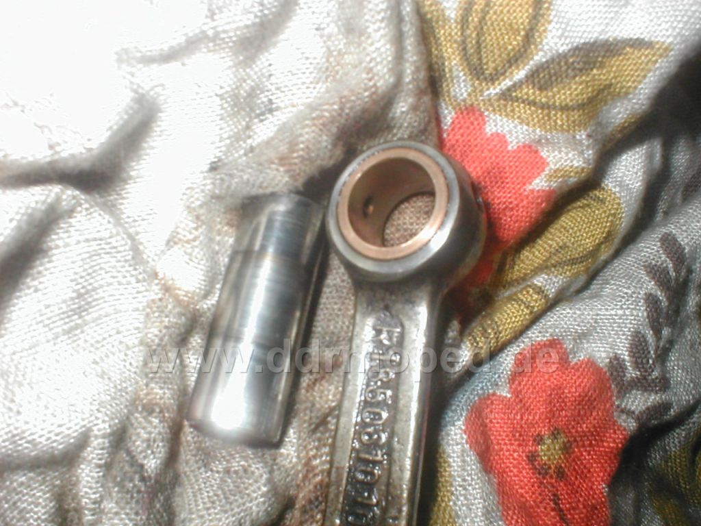

Mein Doc meint auch, dass der Motor seit der Herstellung nie offen gewesen sein kann, es sind die steinalten Simmeringe drin, ....naja, die verkolten Überreste. smile.gif
Grüße vom Sax
Sachswolf
Geschrieben am: 22.06.2010, 19:58

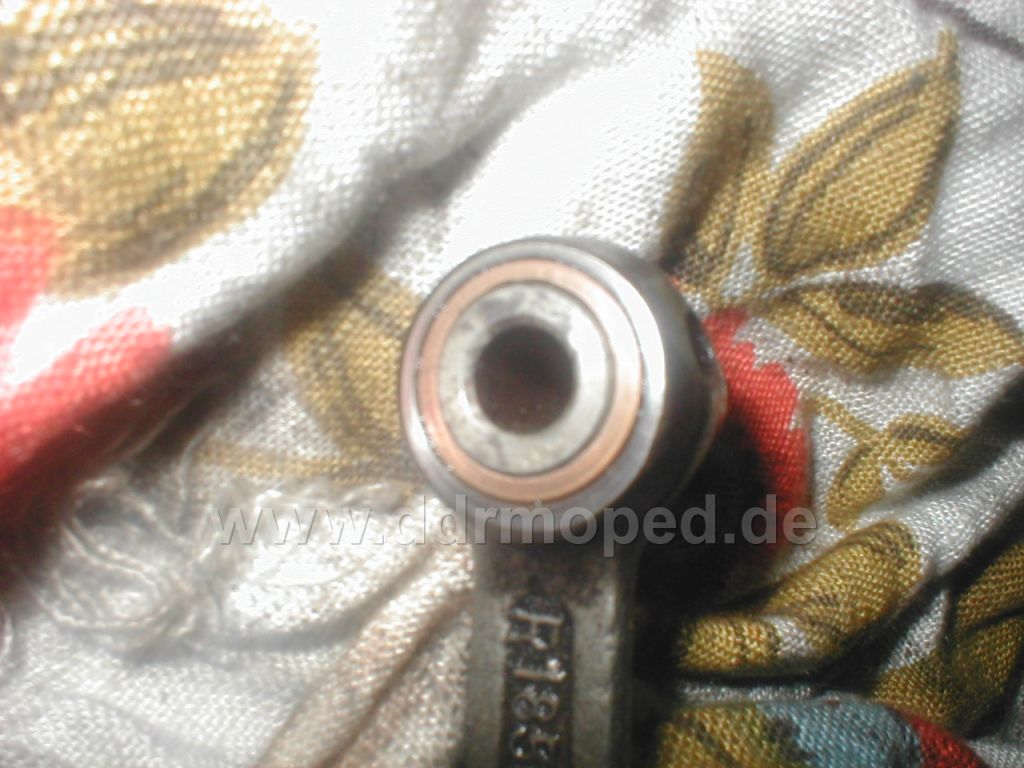

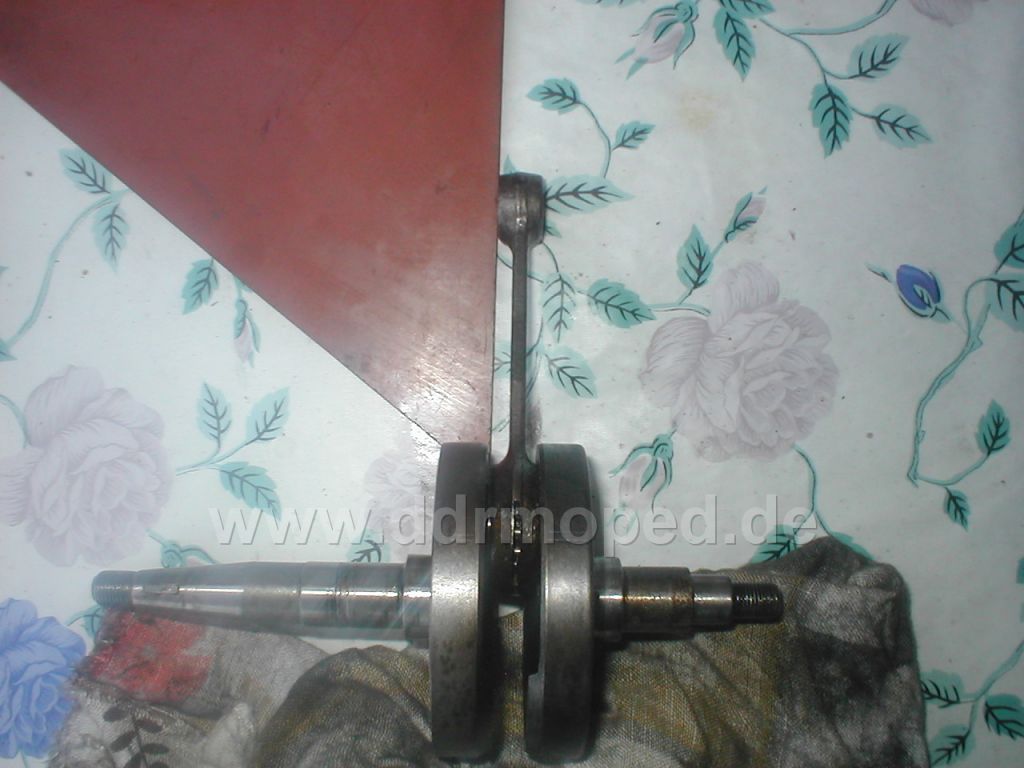

So, wieder da, also für mich ist diese Buchse aus Kupfer und leider völlig ausgenuttelt, habe es probiert...der Bolzen kepelt.
Sachswolf
Geschrieben am: 22.06.2010, 19:59
Oben sieht man es eindeutig, das da was an der Buchse weniger geworden ist...

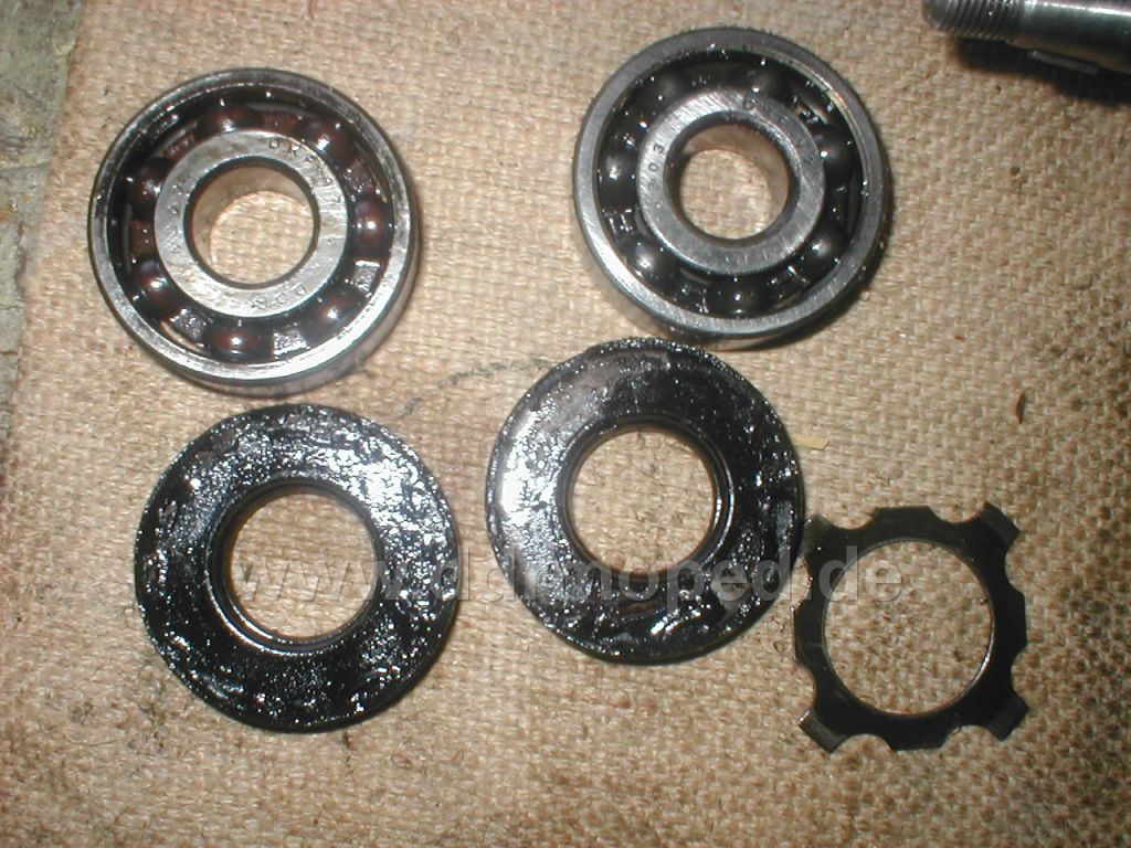

Wo bitte sind dann die Distanzringe, die zu den Simmeringen 22X35X7 gehören ? Bis 1974 waren nämlich zu den Zimperlingen noch die Distanzringe dazu .
Ab 1974 kamen dann die neuen 22X47X7 Zimperlinge drin . Im Motor meines Habicht von 1973 waren auch noch die 22X35X7 mit Distanzringen . Auch dessen Maschine ist nach 33000 km und 37 Jahren das erste Mal geöffnet worden . War bitter nötig ! cry.gif

Wei nicht, ob das Bild es hergibt....
Neue Kurbelwelle rein !!!
Edit: Hat das Pleuel Höhenspiel ?

Von welchen redest du denn, es waren überall welche drin, habe sie nur nicht unbedingt mit Fotographiert.

Ich rede von den Distanzringen der Kurbelwellen-Simmeringe !
Verwechsel das jetzt nicht mit den Ausgleichs-Scheiben der Kugellager ! wink.gif

Was steht auf den Kurbelwellen-Simmeringen für Grösse drauf ?
Wenn es tatsächlich die ersten sein sollen, müssten es die 22X35X7 mit Distanzringen sein . Wenn es schon die 22X47X7 ohne Distanzringe sind, ist der Motor nach 1970 mit Sicherheit schon mal geöffnet worden .
