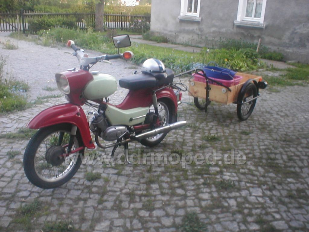

So, nachdem der Hänger nun fertig ist, kommen wir zu unseren Sorgenkind, zum Zugpferd. smile.gif
Es Standen an:

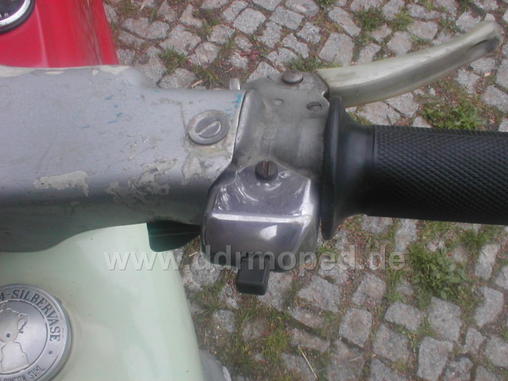

-Blinkerschalter auf orginal wechseln
-Getriebe auswaschen
-Kupplungsscheiben und Segmente wechseln

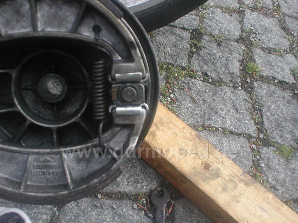

-Hinterradbremse überholen
-Luftfilterniere überolen
Fangen wir einfach damit an, was am schnellsten und Reibungslosesten ging wink.gif
Das brauche ich wohl keine zu erklären und deshalb hier nur das Ergebniss...

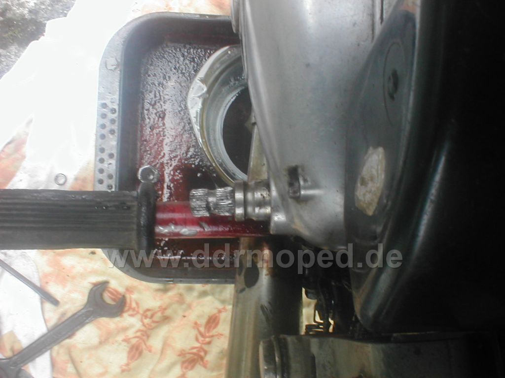

Dann habe ich den Motor 2 mal mit Benzin durchgespühlt.
Bei der 1. Spühlung kam erstmal eine ganz schöne schwarze Brühe (Bild) raus und auch der Magnet von der Ölablassschraube, in Form von groben Sand. blink.gif
Bei mir ist das aber nicht passiert, sonst hätte ich das mitbekommen. hmm.gif

Dann kam leider das, was sich shcon die letzten tage vermutet habe...eine verbogene Kickstarterwelle. dry.gif
Geschrieben am: 12.05.2010, 21:21

Hättest ja die verrottete Zylinderschraube (M4X30), welche den Blinkerschalter hält, auch gegen 'ne neue tauschen können . wink.gif

QUOTE (Sachswolf @ 12.05.2010, 22:21)
Wie geht das ?! Hast du versucht, mit Springen die Maschine anzukicken ? sad.gif _uhm.gif hmm.gif
Och lass mal, die ist schön patiniert und greift sich noch ab wink.gif ..ehrlich gesagt, ich habe keine andere in der Länge da gehabt. rolleyes.gif
Jednefalls hat es den Simmering im Kupplungsdeckel mit erwischt...

Gibt's in jedem Baumarkt .
Den Simmering brauchst du erst wechseln, wenn die neue Kickerwelle reinkommt, sonst hält der neue nicht lange . biggrin.gif
Habs ja zwischendurch geändert, immer langsam, ich bin ziemlich fertig heut. ph34r.gif
Ich bin dann gleich mit den Deckel zum Mopeddoc und der hat den Simmering nur mit Gewalt rausbekommen..der war hart wie Beton...so zum Thema Motor überholt!

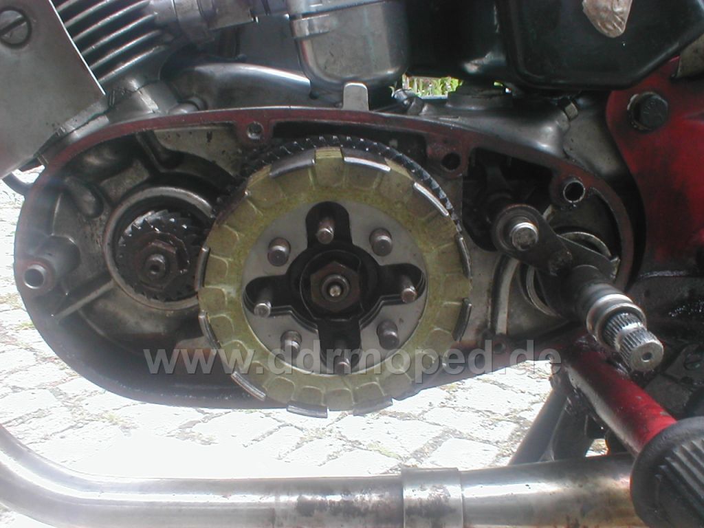

Dann ging es an die Kupplungsscheiben.
Verbaut war ganz oben eine Normale, dann kamen 2 für Halbautomatik und dann wieder eine normale Scheibe...
..die auch komplett rausflogen und gegen einheitliche Scheiben ersetzt wurden.

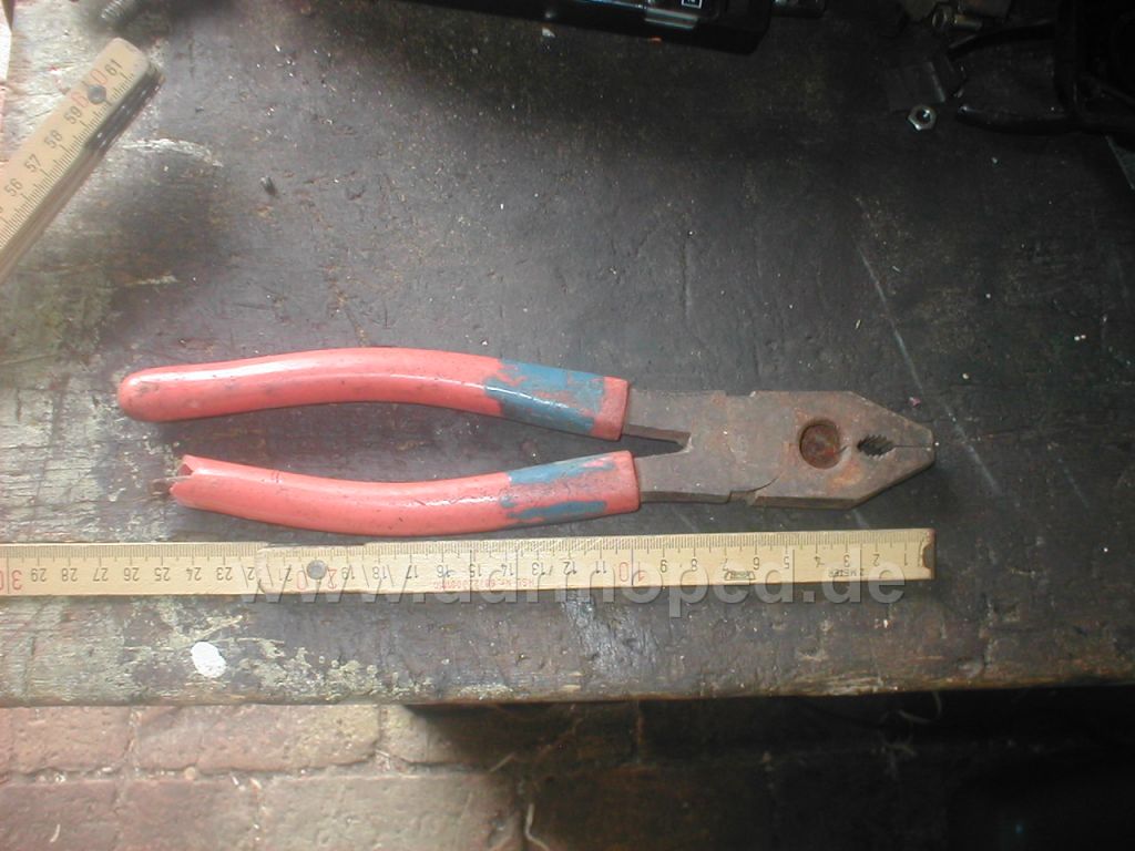

Nun musste ich leider mit der verhassten Zange arbeiten..
..und die Kickstarterwelle erstmal wieder etwas nach vor biegen, sonst hätte ich den Kupplungsdeckel nicht mehr auf die beiden Führungshülsen bekommen. ph34r.gif
Es hat aber dann gut geklappt und habe alle Schrauben rein-, und festgedreht, Ölablassschraube dann unten rein udn neues Öl reingegossen, Kupplung eingestellt und dann den kleinen Deckel festgeschraubt.
Den Kickstarterhebel habe ich dann weggelassen, damit keiner in die Versuchung kommt, die Welle weiter zu verbiegen...dann heist es wohl erstmal anschieben, bis ich Geld für eine Koplettüberholung zusammen habe.

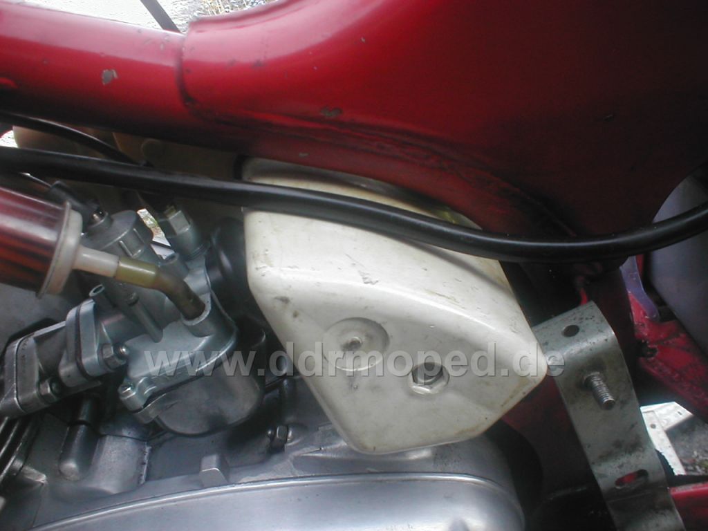

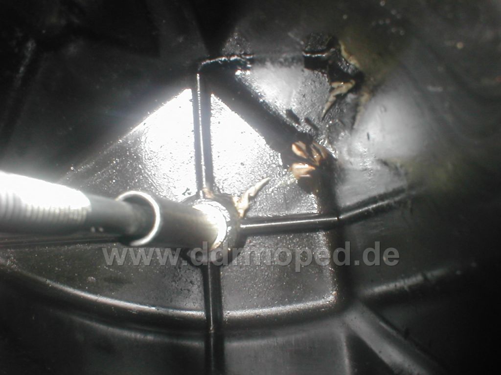

Dann habe ich das fehlerhafte Teil vom Luffilter getauscht...
Sachswolf
Geschrieben am: 12.05.2010, 21:41
...denn das geflickte Teil fing schon an die Kitte rein zusaugen.

Zum Schluss gebs dann noch neue Belege auf die Bremsbacken.

Der Koffer ist schon gepackt. Wenn ich wollte, könnte ich damit den Möftel fast komplett zerlegen laugh.gif
Übrigstens habe ich jetzt eine Zange gefunden, die mir nun standhalten kann. tongue.gif
