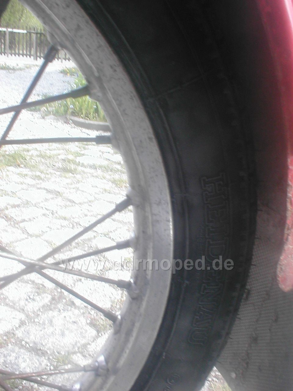

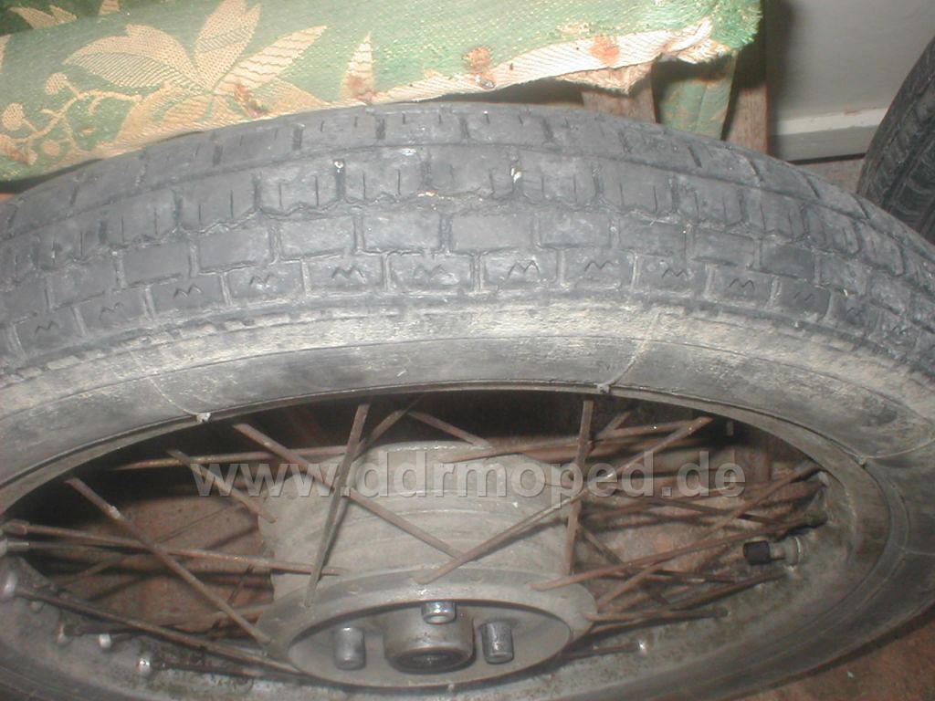

Also, alter Mantel runter, Talkum in neuen Mantel und auf den Schlauch, das ganze draufziehen Zum Schluss erstmal die versüffte Felge mit Elsterglanz entkeimen, sogut es halt ging. Ebenfalls auch gleich die Bemstrommel vom Staub befreit und schonmal neue Beläge Sammt Zug auf meine Bestellliste gesetzt.
Heidenau hat genau das gleiche Profil, wie Pneumand...nur die Bezeichnungen haben sich wohl geändert. hmm.gif

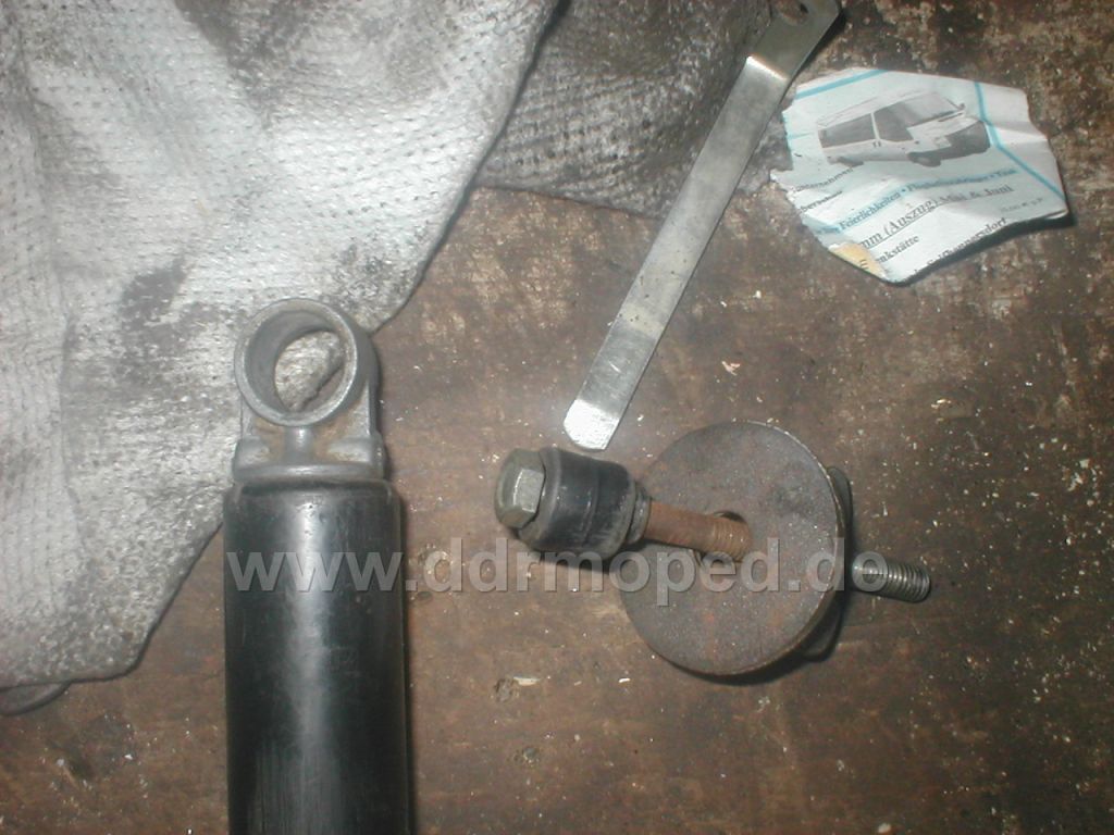

Dann ging es an die Silentbuchsen.

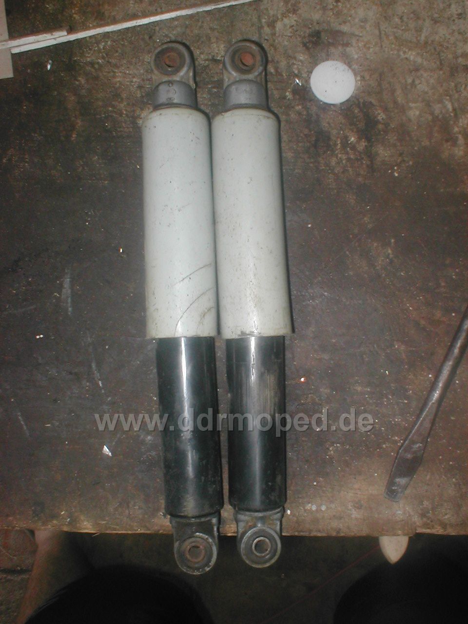

Kann man das noch so lassen, oder sollte man über Ersatzt nachdenken?
Sachswolf
Geschrieben am: 29.04.2010, 19:22
Die Silentbuchsen hatten übrigsten keine Changse gegen die Hebelkraft meiner Finger. cool.gif
Die waren ruckzuck rausgezogen.

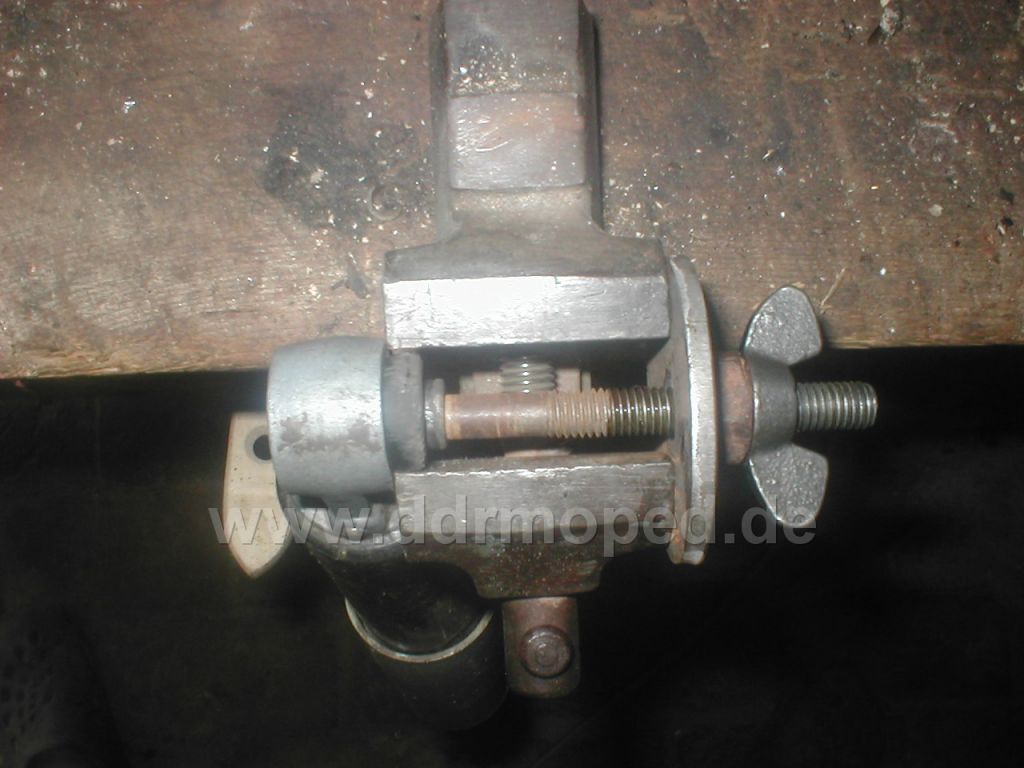

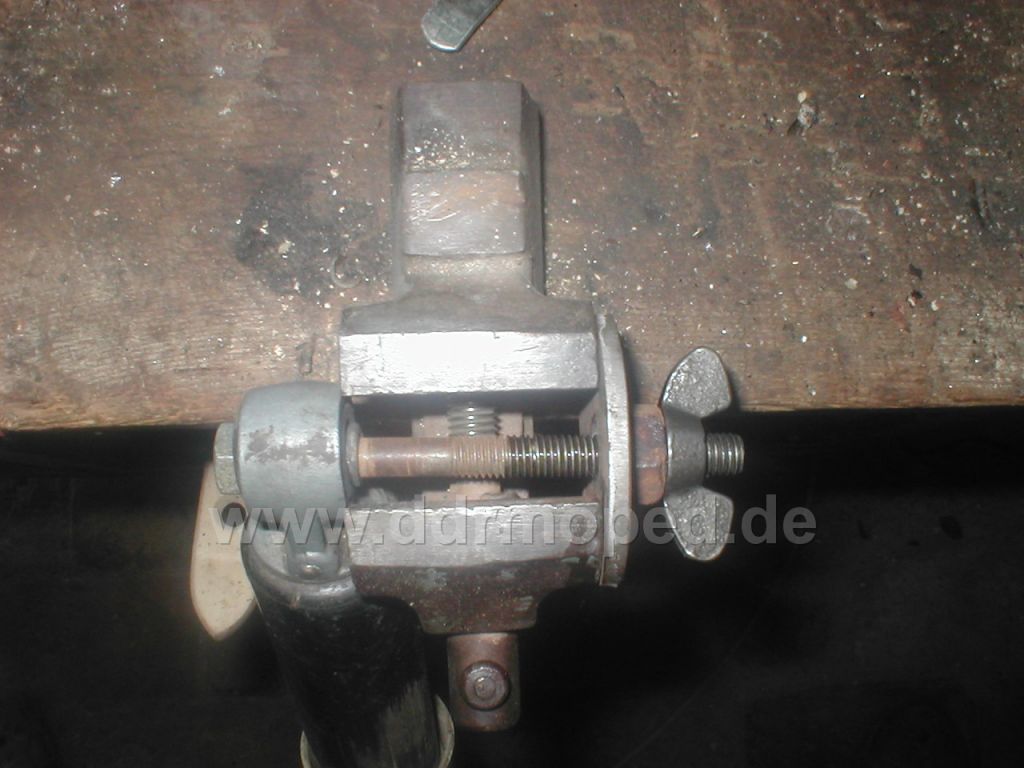

Die neuen Silentbuchsen gingen oben mit etwas Öl leicht, und unten schon etwas schwerer in die Reibungsdämpfer rein.
Dann habe ich alles angeschraubt, die Spur vom Hinterrad eingsetellt, schön alles festgezogen und die Verschraubungen gleich mit geölt. Die Lager im Rad und der Bremslichtanschuss auf den Bremsschild habe ich auch gleich mit gefettet.

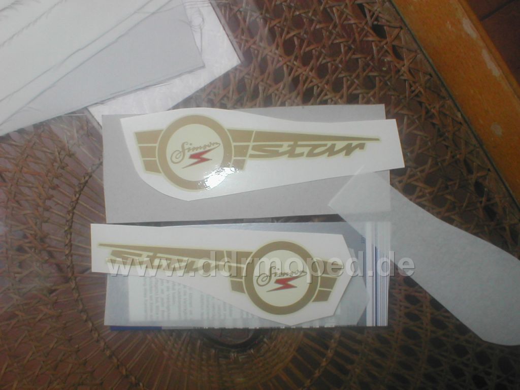

Dann habe ich heute in meine Breifkasten was gefunden. Ich werde die aber erstmal noch nicht dranmachen, weil da in der Anleitung steht, dass man mehrere Tage die Bilder in Ruhe trocknen lassen sollte. Da aber mein Job als Weidebauer verlängert wurde, gibt es keine längeren Ruhezeiten als 12 Stunden für den Star. rolleyes.gif
Die Bilder haben ganz schön was gekostet und ich will nix versauen blink.gif
