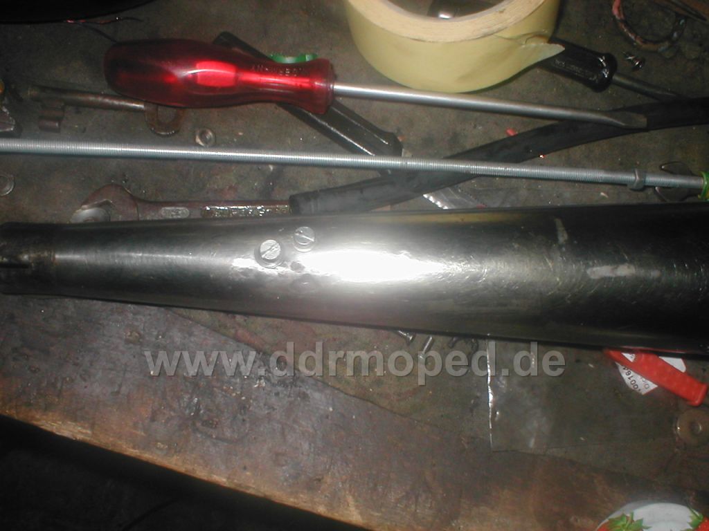

Ich hier noch zeigen, wie ich mit meinen Mitteln die 2 Löcher verschlossen habe.

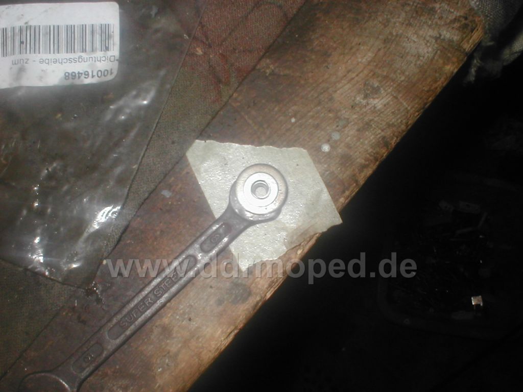

Ich habe mir passende Schrauben, Muthern und Unterlegscheiben rausgesucht und erstmal den Maulschlüssel auf ein Stück Kreppklebeband gelegt, dann die Muther in den Schraubenschlüssel ein- und die harte U - Scheibe, dann eine Weiche U- Scheibe aufgelegt.....

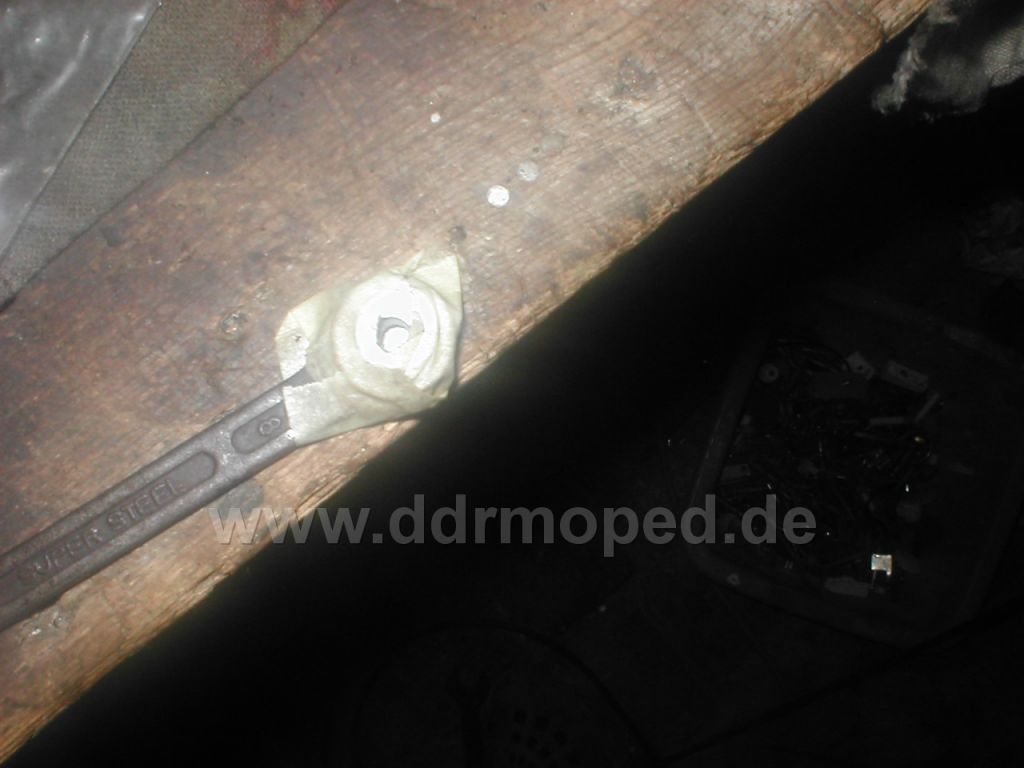

.... und dann das Ganze mit den Klebeband festgeklebt.

Da der Schraubenschlüssel zu kurz ist, habe ich den an eine Gewindestange mit Kupferdraht befestigt. Den ab damit in den Auspuff und von oben mit der Schraube alles festgebrummt, damit sich durch die Erschütterung im Betrieb nichts löst.
Den Schraubenschlüssel kann man dann mit eine gräftigen Ruck von der Muther ziehen und das ganze dann wiederholen.
Dann alles zusammenbauen und Funktionstest gemacht --> wieder Absolut dicht.

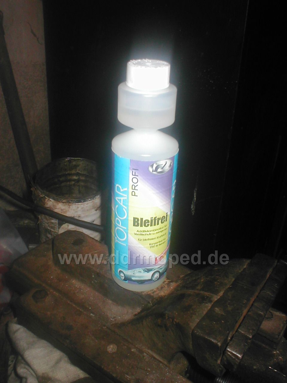

Dann habe ich mir noch in der Tanke Bleiersatzt besorgt, kostete 8 Euro und nochewas.

QUOTE (domdey @ 04.04.2010, 21:55)
Bleifreier Sprit löst die Lötstellen des Schwimmers auf !!! Das ist seit fast 20 Jahren bekannt ! Ich habe im Sperber noch den Schwimmer von 1969 ! Ich habe immer verbleites Benzin (Normal) getankt . wink.gif
Sax
Geschrieben am: 15.04.2010, 14:31
Beiträge: 4095
Na ja das ist aber weit hergeholt...... das mit dem lösen der Lötstellen hat aber einen anderen Grund. wink.gif
Der Sprit ist heute weitaus aggressiver als vor 35 Jahren und hat auch ca. 15 Oktan mehr. Dies wird unter anderem durch Zusätze erreicht.
Das mit dem Blei hat andere Vorteile. Blei kühlt und Blei schmiert in gewisser Hinsicht.
Mit der Flasche kannst Du ca. 15 Jahre fahren. Meine ist von 1996 und immer noch viertel voll.
Gruß Matze
heiwen
Geschrieben am: 15.04.2010, 16:06
Beiträge: 1350
Mitgliedsnummer.: 373
Mitglied seit: 09.11.2006
...kann ich bestätigen. Ist vorranging gegen den Materialverschleiß aneinander reibender, ungehärteter Teile gedacht. Entwickelt für eine bessere Klopffestigkeit und Erhöhung der Oktanzahl alter Bezinsorten in den 30-igern (war billiger als den hochoktanigen herzustellen.) Heute, besonders bei Viertaktern, die noch ungehärtete Ventilsitze haben, empfiehlt es sich einen Bleizusatz zu fahren. Warum bei Aluguß Zylinderköfen, weiß ich nun auch nicht.
Eigentlich sollte ein Zweitakter das nicht jucken, ist ja eh schon Benzin Öl Gemisch.
Es ist auf alle Fälle nicht verkehrt, etwas davon einzufüllen, aber bedenke die Menge. Zuviel schmiert die Kerze zu bis sie nicht mehr leuchtet.
Das am Rande dazu.
Heiko
Geschrieben am: 15.04.2010, 16:21
Ob das was bringt könnte eigentlich nur eine Langzeitstudie zeigen , aber da bin ich schon zu alt um das Ergebnis abzuwarten... weep.gif
Sachswolf
Geschrieben am: 15.04.2010, 16:38
Naja, es kann ja nicht schaden, es steht drauf 1 ml auf 1 L Benzin und daran halte ich mich auch.
Nur das Beste für meine Fahrzeuge und die 9 Euro bringen mich auch nicht um Lohn und Brot thumbsup.gif
Grüße vom Sax
Geschrieben am: 15.04.2010, 21:41
Beiträge: 12028
Das mit dem hochoktanigen aggressiveb Sprit ist schon richtig . Aber Bleiersatz ist für die Oldis eine tolle Sache . Könnt ihr mir glauben wink.gif
