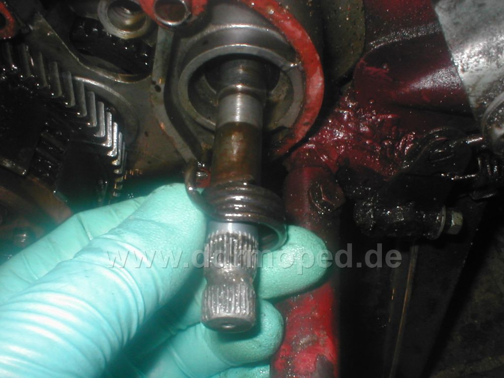

Das Metallstückchen ist von dieser Spannfeder hier, deshalb habe ich auch den Motor geöffnet.
Das mit den Magneten ist ech doof. Ich weis nicht , ob der noch an seiner Posetion verklebt war, nur von der Schraube gelöst und ich ihn nun reingedrückt habe. Denn ich musste ganzschön mit den Schraubendreher drücken, bevor sich das, was da den Weg versperrte löste und das Öl rauskonnte.
Ich bin mit total unsicher und habe Hemmungen, einfach das Ding so laufen zu lassen, ...wie du sagst, wir sind keine Hellseher.
