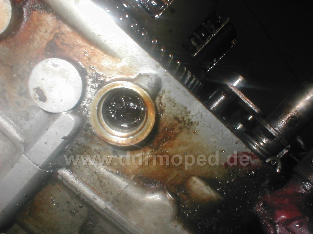

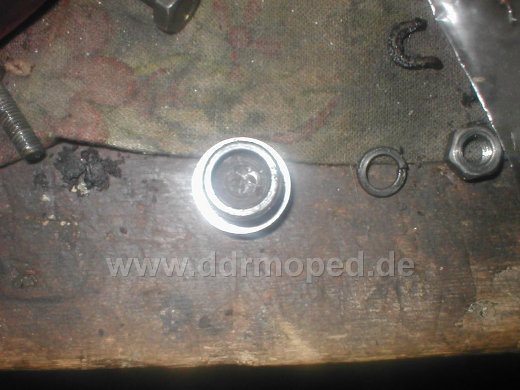

Hallo, ich bin gerade am basteln und habe eine sehr wichtige Frage.
Und zwar habe ich die Ölablassschraube abgedreht und es kam erstmal kein Öl heraus, also Schraubendreher zur Hand und vorsichtig reingestochen, wollte nicht so richtig, also stärker gedrück und dann ging das Öl ab.
Nun stelle ich mir aber die Frage, wo der Magnet von der Ölablassschraube hin ist, oder ist da keiner drin _uhm.gif
Was meint ihr?
Sachswolf
Geschrieben am: 14.04.2010, 14:28
Ist die Feder so richtig eingebaut?

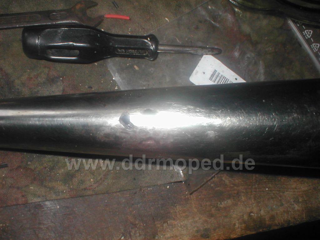

Beim Saubermachen vom Auspuff, bzw. endfernen von der Kohle sind dann diese Löcher enstanden.

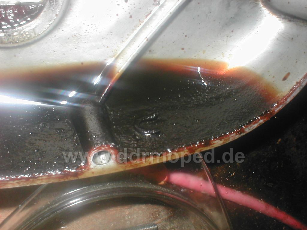

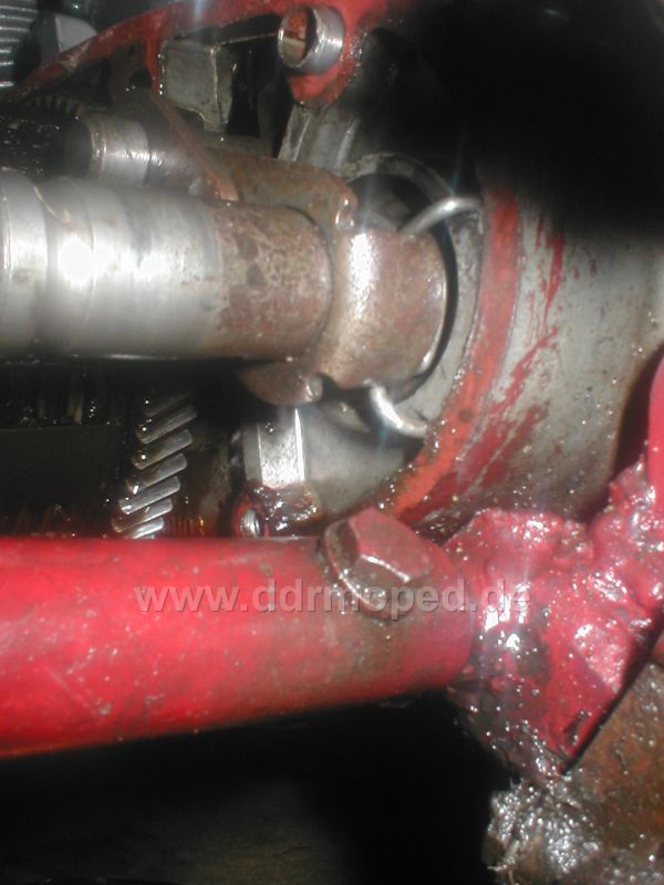

Ein haufen Dreck im Kupplungsdeckel in den ein Stückchen Metall festklebt.
