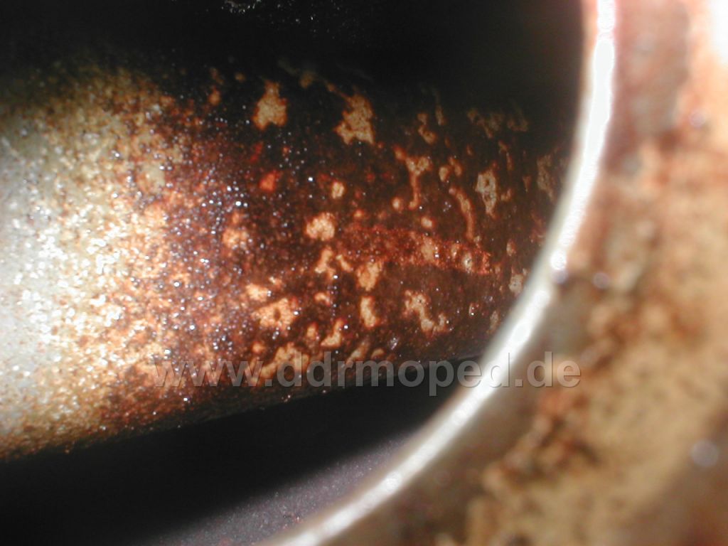

der Tip mit den Essig ist einfach klasse.

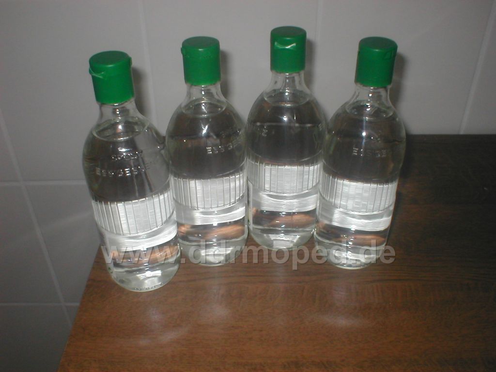

Ich hatte gestern erstmal ein Korken als Ersatz für den Benzinhahn gebastelt und dann 1,6 Essigessenz und den Rest mit Wasser in den Tank aufgefüllt.
So sah das darin vor der Aktion aus...

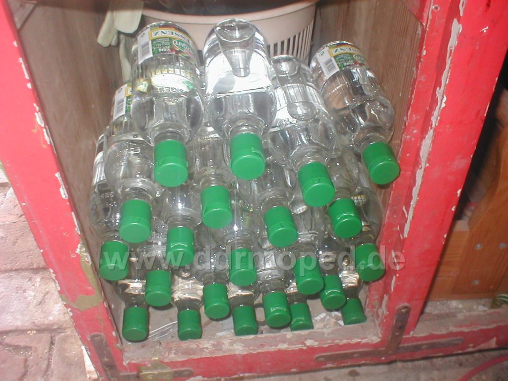

Als Peter meinte, dass die Lösung zu wehnig sei, habe ich mich heute doch noch entschlossen, die richtige Menge Essigessenz zu besorgen....

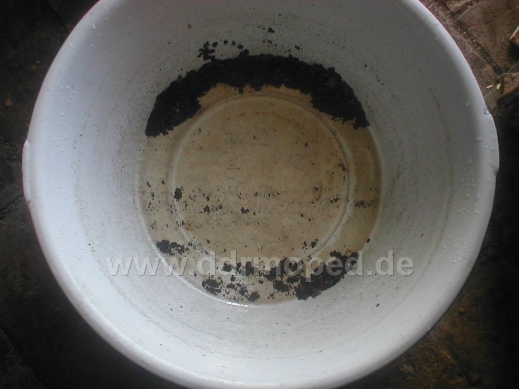

Als ich aber die dünne Lösung mit kräfigen geschüttel in die Emailschissel ausgoss, gab es eine ...naja, posetive, oder auch negative Überraschung. _uhm.gif
Sachswolf
Geschrieben am: 01.04.2010, 19:40

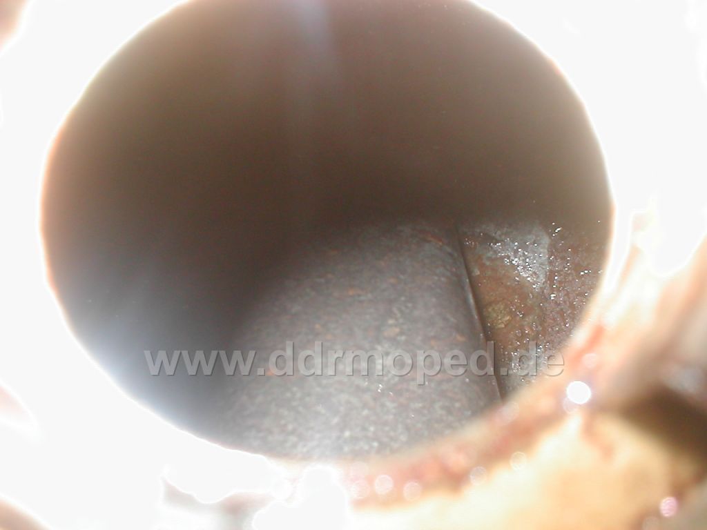

Und so sah es erstmal im Tank aus...

Ist doch wirklich ein geiles Ergebnis!
Das staunen war über die massen Essigflaschen!
Was haben die im Laden gesagt als du die gekauft hast?

QUOTE (Peterle @ 01.04.2010, 20:44)
Naja, nüscht. Die hat nur ein bischen schief geschaut und gefreagt, ob ich alles gefunden hätte. laugh.gif
Ein alter Mann tat mich in der Warteschlage auch schief anguggen udn habe ihn das erklärt und er meine: ,,Ach ja, das kenn ich, haben wir früher auch schon gemacht,,. smile.gif

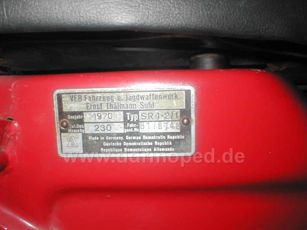

ich habe noch was vergessen... Heute sind die Papiere für den Star per Post angekommen.
Sax
Sachswolf

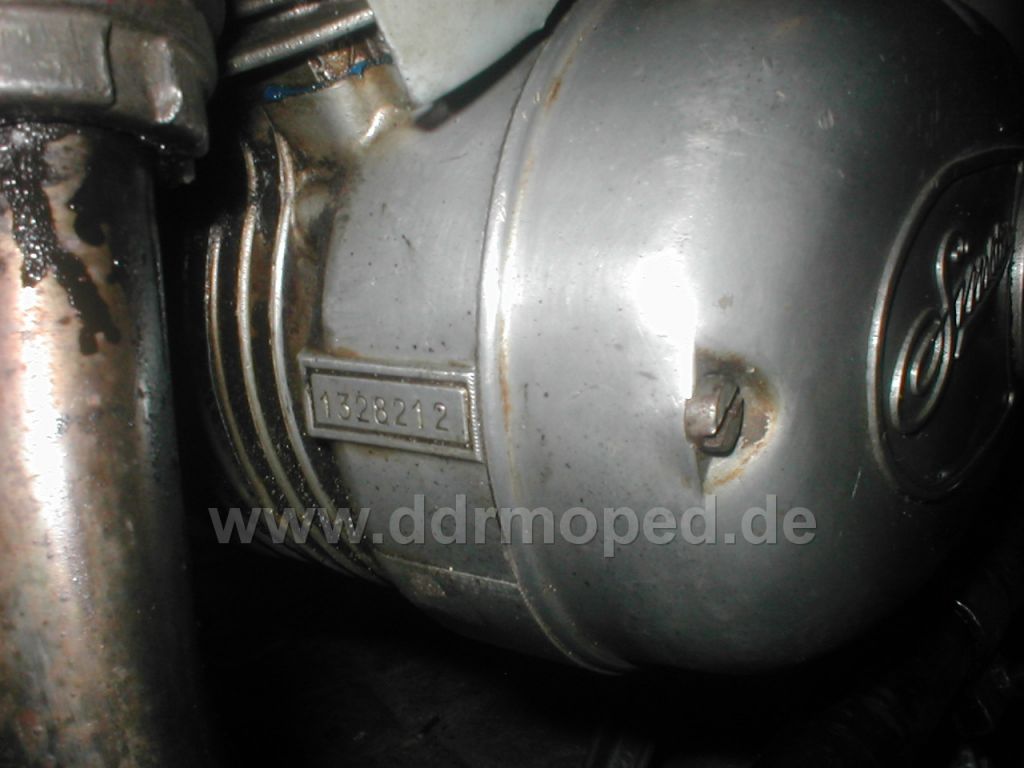

Geschrieben am: 01.04.2010, 20:40
Deshalb gibt es jetzt auch das Typenschild.....

...und die Motornummer zu sehen.
Ich habe sie euch vorenthalten, weil sonst gewisse anonyme Leser sonst damit hätten Unfug veranstalten können. wink.gif
