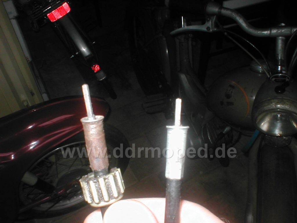

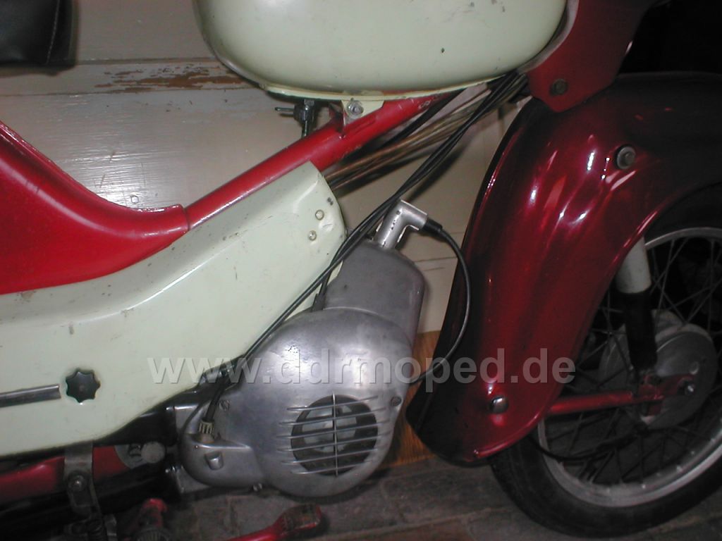

Erstmal zur Länge der der Tachowelle...
Domdey hat recht, ich habe eine 665 m Schwalbe- Welle drin..habe es nachgemessen.
Bild 1....

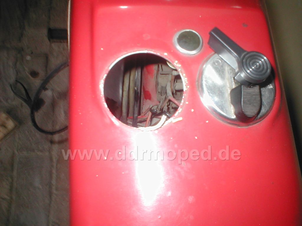

Ich habe also die Well ausgebaut und mir angeschaut und halte sie für OK.
Sie ist sehr leitläufig und lässt sich so in der Hülle rund 5 mm nach oben und unten bewegen.
Leider ist die Welle total trocken gewesen und habe sie gleich geölt und in den Tacho wieder eingefädelt und zur Probe unten an der Welle gedreht, um so schauen, ob das ganze auch beweglich ist, aber die Welle war nun blockiert und nichts bewegte sich mehr... _uhm.gif
Hier erstmal Bild 2........

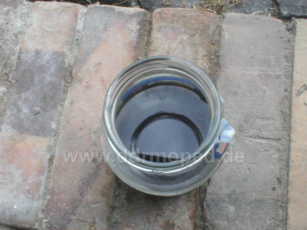

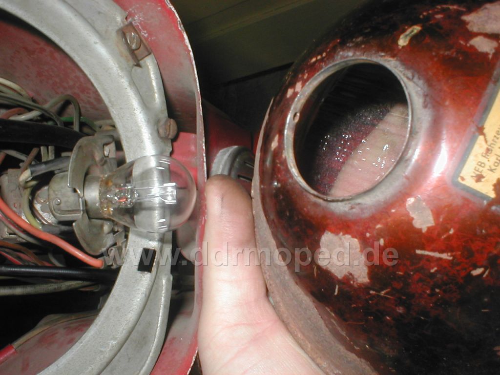

Beim abbauen der Frontlampe ist mir die Fassung aus der Lampe rausgefallen...
Gehört hier nicht ein Befestigungsbügel dran?
Bild 3..........

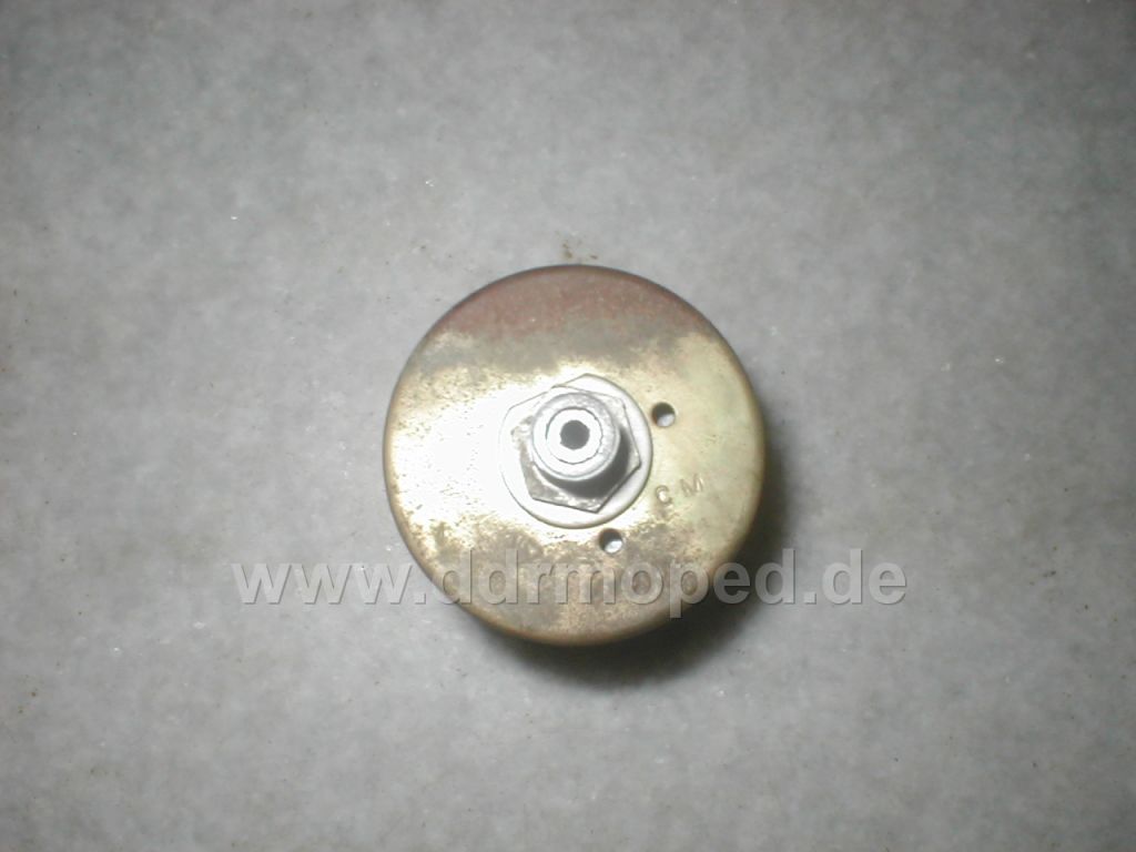

Nach näherer Untersuchung fiel mir auf, dass es im Tacho klapperte und bei umdrehen so einiges rausfiehl und zwar lauter solche kleinen weise Bröckchen aus der Lichtöffnung vom Tacho.
Da sind bestimmt Teilchen von der zerbröselten Gummidichtung in den Tacho gefallen. hmm.gif
Jedenfalls habe ich dann, nachdem alles Bröselchen rausgefallen waren, mit den Streichholz ein Funktionstest gemacht udn der Tacho bewegte sich wieder, auch dann wieder mit Welle.
Bild 4....

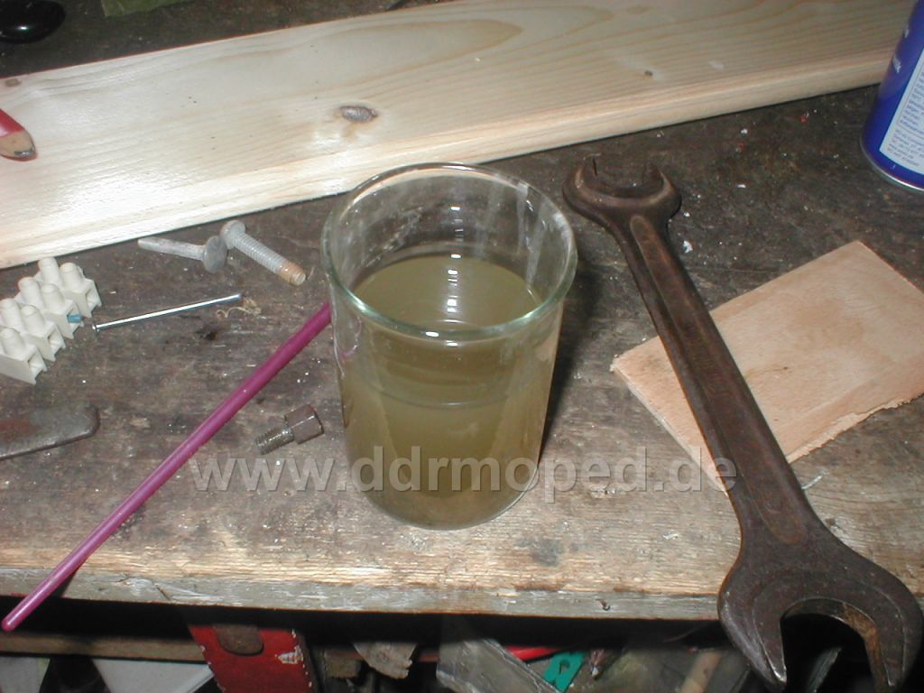

Dann wollte der Motor nicht mehr angehen. Der Tank ist voll Rost und Elefantenpopel und verstopf mir ständig den Benzinhan.
Der Vergaser ist wohl jetzt auch dich, da nichts nachfloss nachdem ich den Benzinhan nochmal ordendlich in Spiritus gereinigt habe....
Sachswolf
Geschrieben am: 04.03.2010, 14:01
Beim Funktionstest vom Benzinhan kahm dann mir die Brühe entgegen.
Ich muss wohl erstmal den Star einmotten, bis ich den Tank mal säubern kann und Geld für das Tachoproblem habe.
