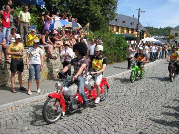

Hallo ich bin auf der Suche nach Bastler, die SR umbauten haben. meine umbauten kann man auf meiner HP http://www.hartmannsbierstube.de anschauen. Ich würde mich freuen, wenn jemand etwas Ähnliches hätte. Tschüß Jürgen

Hallo Jürgen, da hab ich in Kürbitz auch nicht schlecht gestaunt über dein Tandem SR2... Super Leistung , wie lange hast du denn gebastelt ? Und fährst du auch damit ??? Mach weiter so schöne SR , wir staunen wieder in Kürbitz...

Um das Thema Schottenrock abzuschließen, bin kein echter Schotte. in Kürbitz wollten sich viele Besucher davon überzeugen. Die Idee war eigendlich nur, daß ich zu geizig war, für das zweite Moped Benzin zu kaufen. Das Tandem ist so gebaut, daß es rückbaubar ist (wird aber nicht basieren) an technischen Veränderungen ist egentlich nur das Antriebsritzel verkleinert, die Kette und das Bremsgestänge verlängert worden. An den zweiten Rahmen ist ein Zwischenteil angeschweißt. Die Lackierung wurde an die Exportvariante angeglichen. Es ist leider noch nicht für den Straßenverkehr zugelassen, ich arbeite aber daran. Auch dies sind keine echten Schotten, es ist die Dudelsack-Band aus Sondershausen
