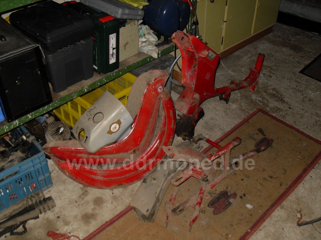

Moin an Alle, Stand der Dinge und kurze Info mit Bild.
Das Moped ist zerlegt. Leute freut euch wenn ihr ne beheizte Garage oder Keller habt. Bei um die 10 Grad minus war das kein Spaß denn auch der Gasbrenner kam nicht gegen den Frost an. Dazu also ein Bild.

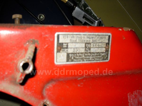

Opi hat das Moped so wie auf den ersten Bildern für nen Zwanzieger hergegeben. Kommen noch hundert Euro für den Transport / Miettransporter dazu. Leider ist das Typenschild nicht gut zu lesen. Das Bild mache ich noch einmal. So das erst mal, Gruss Alex
Achso, das Achsenrohr vom Ständer ist fast weg. Den Kippstäder musste ich zerstören, habe aber einen neuen kurzen Ständer schon da.
Nächster Halt----> Schweißarbeiten
