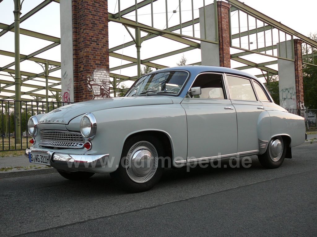

Tom meine Schrauber Hochachtung......
der 311 ist für mich der Inbegriff von Ostdeutschen Automobil Desin....
Mehr Bilder Bitte

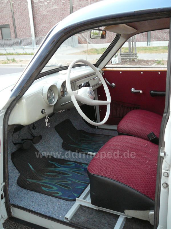

Ein wahrhaft appetitliches Fahrzeug!

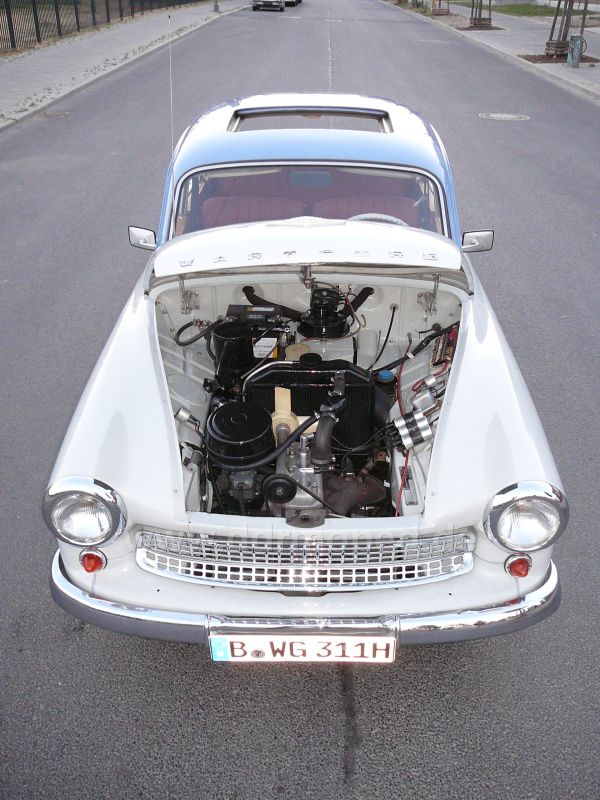

Hui, was sehen meine Wartburg-Kenner-Augen ? Ein 311er mit Fallstromvergaser ? Dat is' aber nisch orischinol !!! dry.gif Dass es ein 1000er ist, sah ich schon an den oberen Fotos . Aber 'nen Fallstromvergaser vom Typ 36F hatte erst 1965 der 312 !
Der 311 hatte einen Flachstromvergaser . Der topfförmige Ansauggeräuschdämpfer sass horizontal in der Ansaugleitung hinter dem Vergaser, und war kleiner, als der des 312 oder 353 . wink.gif
