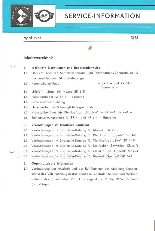

Hier noch was. Service-Information April 1973
Man beachte
1.2 Änderung Kettenschutzschlauch und
1.4 Änderung Fußbremshebel SR 4 - Baureihe
Geschrieben am: 19.02.2010, 22:30
Beiträge: 15632
QUOTE (domdey @ 19.02.2010, 22:25)
Diese Veränderungen/Verbesserungen waren dann aber erst Anfang 1973 spürbar, da die Produktion der neuen Bremsenteile erst Ende '72 begann .
Das ging in der DDR alles mit gewisser zeitlicher Verzögerung einher .
Klar waren die Veränderungen erst ab 73 spürbar. Man beachte ja auch dass die Infomation über die Änderung im Oktober 1972 bekannt gegeben wurde. Und die zeitliche Verzögerung hat denke ich nicht zwingend was mit der DDR zu tun.
Hier die Ausführungen zu 1.2 und 1.4
Jörg

Was steht unter Punkt 1.7 "Kraftstoffbehälter für SR 4-3, SR 4-4" ?
Geschrieben am: 21.02.2010, 00:05
Beiträge: 15632
Ich mach morgen einen Scan von 1.7 und lad ihn hier rein, wenn Micha nix dagegen hat.
Gruß Jörg

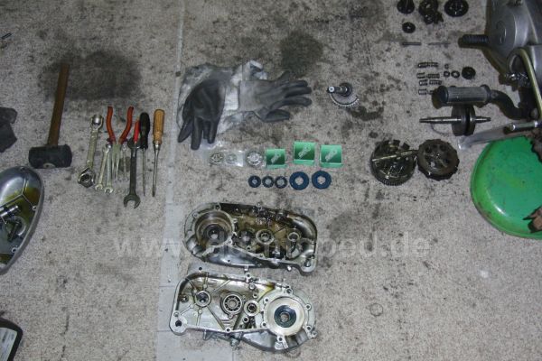

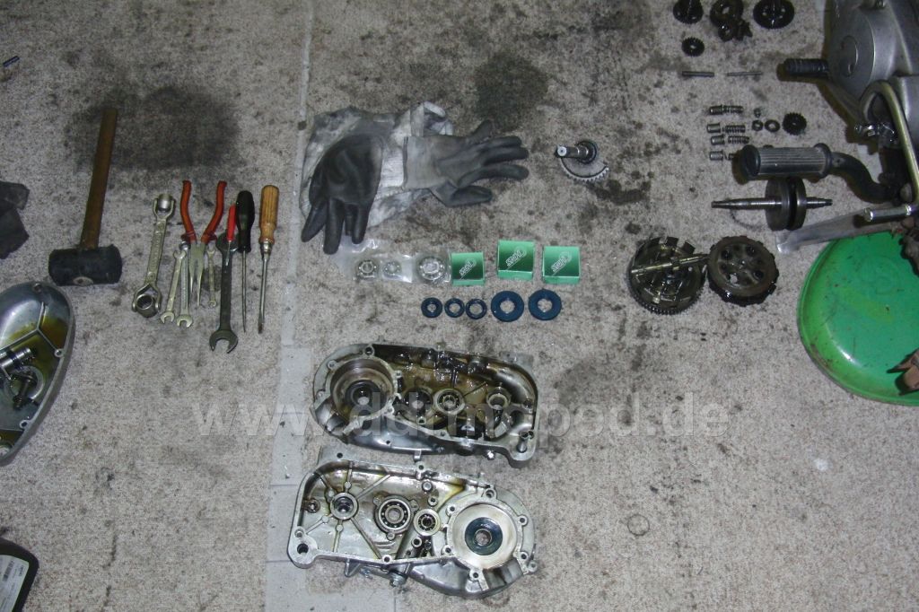

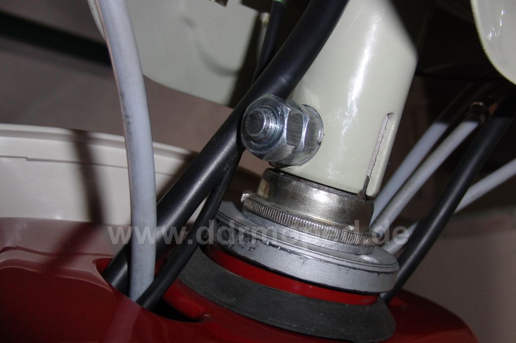

anbei zur Komplettierung die Bilder zu behobenen Fehlern ...
Mfg Micha

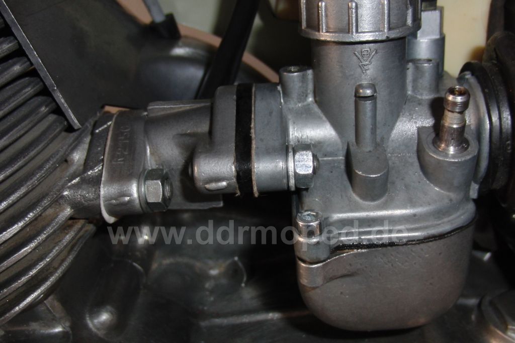

und der Isolierflansch!
Mfg Micha
Geschrieben am: 21.02.2010, 09:44
Beiträge: 12028
Die Mamas am Vergaserflansch werden eigentlich nicht mit normalen Scheiben, sondern mit diesen gewellten Federscheiben montiert . Letztere sind Sicherungselemente, wie Federringe, Zahnscheiben, usw. und diese beschädigen beim Anlegen nicht das Material (Alu), und sorgen dafür, dass sich die Vergaser-

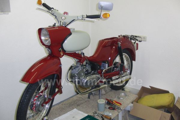

So hier der Stand vor 2 Tagen oder so ...
Mfg Micha

So gestern ist wieder einiges geworden ... hatte durch Unwissenheit der verschiedenen Verzahnung mir die Kurbelwelle samt Kickstarter versaut... gestern Nacht habe ich dann gleich diese gewechselt neue Lager neue Wellendichtringe...
Mit zunehmender Getränkeladung im Bau ... hab ich es am ende nicht mehr fertig bekommen die Zündung einzustellen ... das habe ich dann heute Vormittag nachgeholt ... jetzt Summt der gute :-) Staribert biggrin.gif cool.gif
Mfg Micha
Geschrieben am: 21.02.2010, 18:45
Beiträge: 12028
Habe mir gestern den Aufbockgriff aus Riesa mitgebracht, der hinten oben an den Gepäckträger kommt . Der fehlt an deinem Staribert noch . Der Gummikeder an deinem Scheinwerfergehäuse (zwischen Gehäuse und Tank) müsste eigentlich beige sein . Ansonsten :Top Arbeit ! _clap_1.gif
