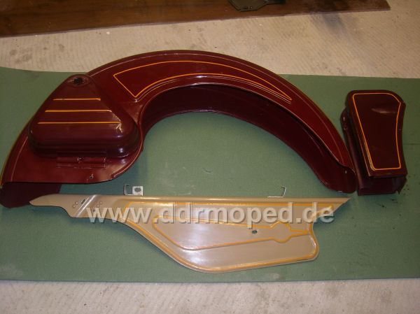

mobiler4
Geschrieben am: 15.01.2010, 18:08
Beiträge: 5298
Mitgliedsnummer.: 1733
Mitglied seit: 15.12.2008

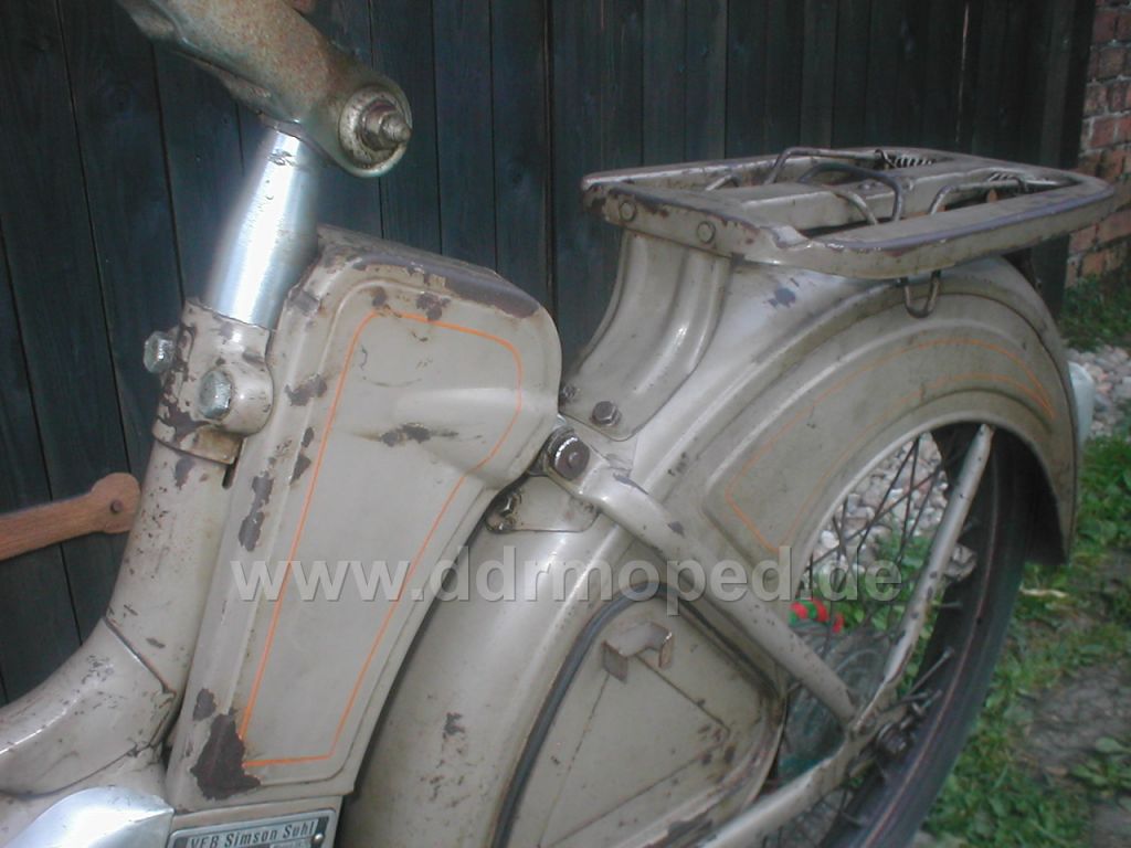

schaut mal ich hab nu diese Beiden hier gefunden und der neu lackierte ist der von Rico und der sieht anders liniert aus hmm.gif
schönen Gruß von der Küste
Tony

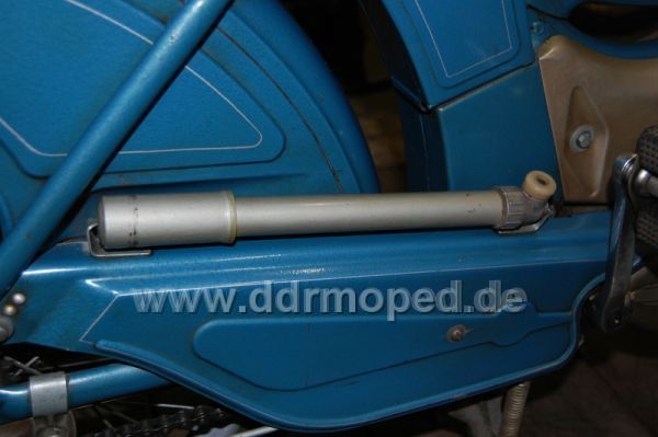

mobiler4
Geschrieben am: 15.01.2010, 18:10
Beiträge: 5298
so nu der neu Lackierte.
Achso noch was, sie behauptet die Linien unten am Federkasten sind rund und nicht wie hier ersichtlich, eckig ohmy.gif
Ich muß trotzdem sagen: ich denke sie hat unrecht aber andererseits hat sie das schon oft gemacht und Kunden haben sich auch schon bei ihr in der Werkstatt drüber gestritten und ich will sicher gehen. Was meint Ihr dazu hmm.gif
Tony
Geschrieben am: 15.01.2010, 18:20
Die Linierung ist so korrekt außen rum und der Keil mit Wölbung.
Das hab ich so jedenfalls auch schon gesehen, die blaue Variante kenne ich wiederum nicht.
Gruß Enno

Sachswolf
@ mobiler4
Zum Schutzblech kann ich leider nix sagen, weil ich nicht so eines habe.
Aber beim Federkasten müssen die Ecken rund sein und beim hinteren Schutzblech müssen die beiden Striche in einer Spitze enden und auf der linken Seite die Ecken ebenfalls rund, aber hier im Bild ist alles falschherum.
Die Striche auf den Foto befindelichen Werkzeugkasten sehen ziemlich schlampig aus.
Edit:
Holla, bei meinen federkasten sind die unteren Ecken ja rechtswinklig. _uhm.gif
Grüße vom Sachswolf

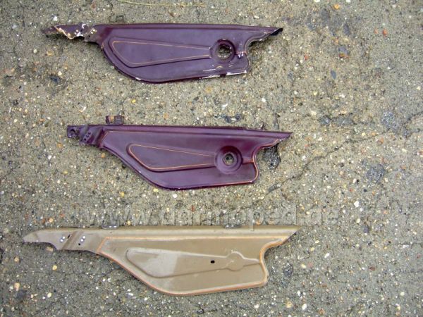

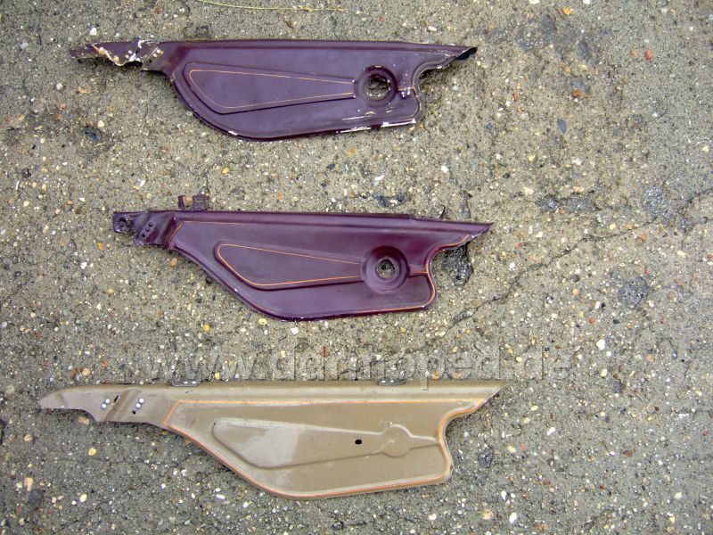

SR dummy
Geschrieben am: 15.01.2010, 18:26
Beiträge: 644
Mitgliedsnummer.: 289
Mitglied seit: 09.06.2006
Hier unsere 3 Originalvarianten. Ich hoffe man sieht es.
Liebe Grüße Silvia
