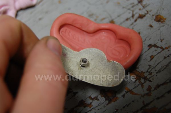

ich hab mir dazu vom Zahnarzt einen Silicon Abdruck machen lassen ...

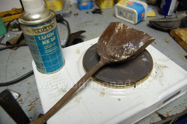

Dann brauch man(n) etwas Temperatur in diesem Falle die Herdplatte und was zum schmelzen . Ich hab einfach Stangen Zinn genommen.
Und das Trennspray nicht vergessen.

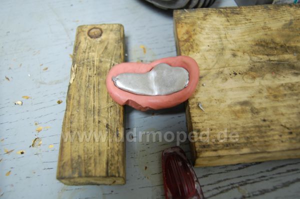

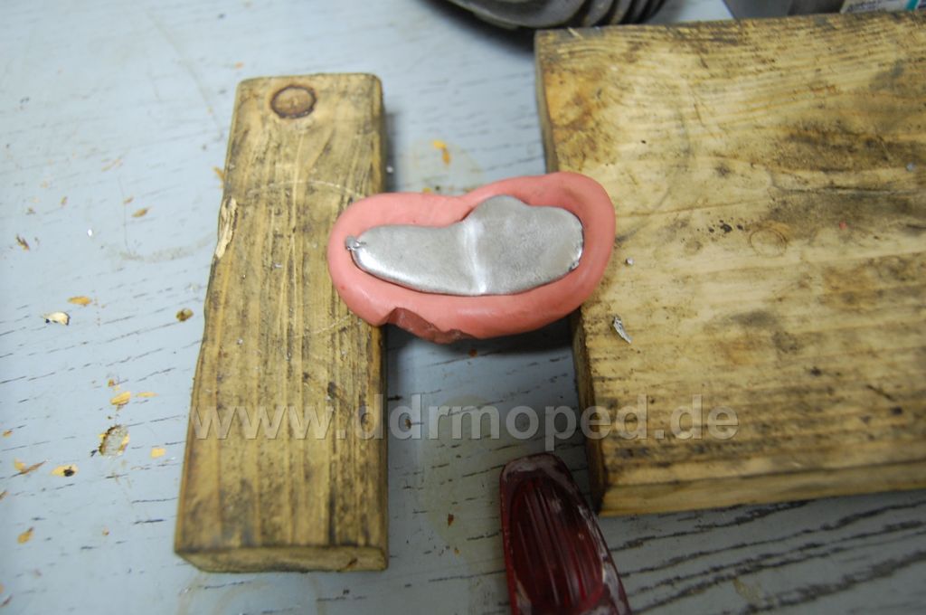

nun kommt das ganz in die Form. Da das ganze aber konvex ist , muss mann den Gießabschnitt in 2 Stufen unterteilen. Erst links dann rechts. Der Zinn läuft zusammen.

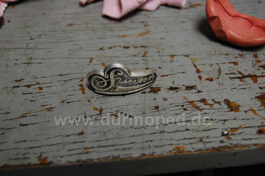

Fertsch ....

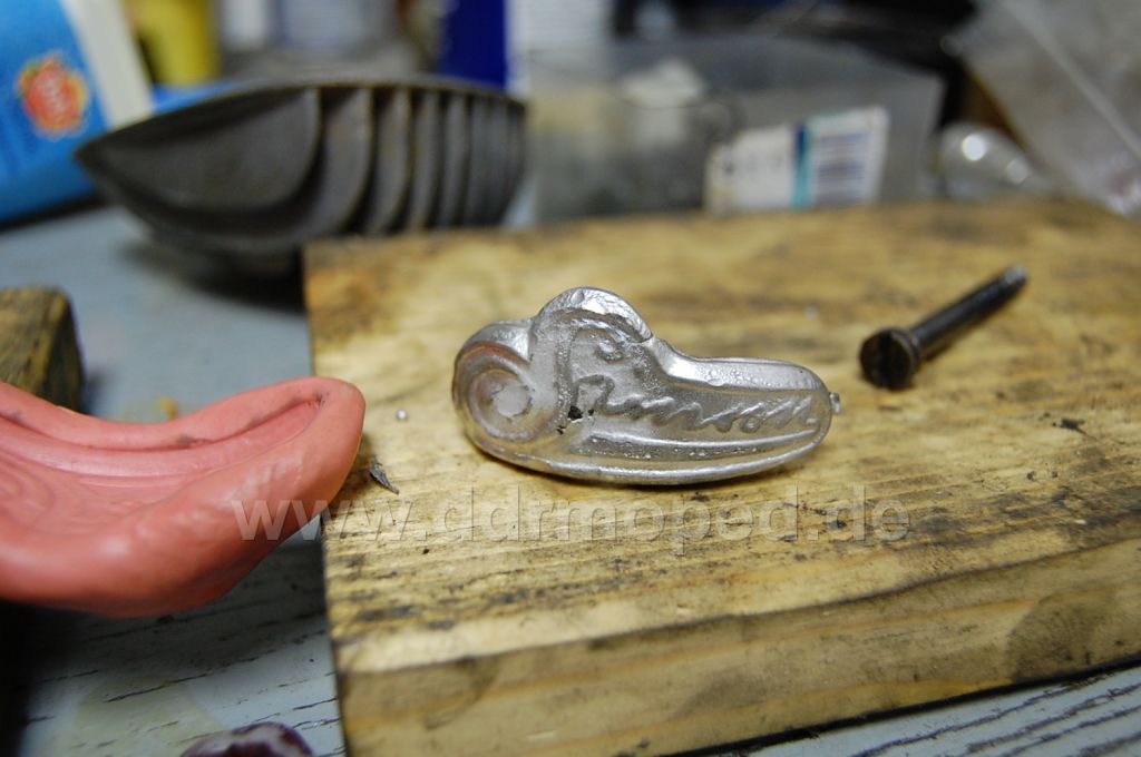

nun ich werde noch mal probieren ob man(n) das ganze noch besser hinkriegt . Aber fürs erste bin ich zufrieden...
Nun ist Zeit für Kritik und weitere Vorschläge
