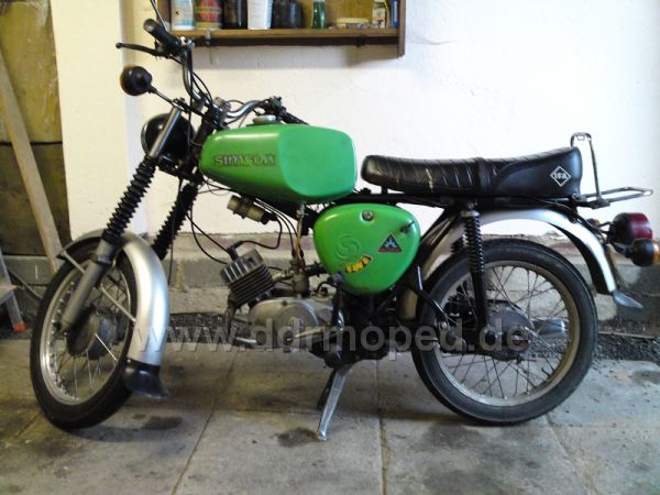

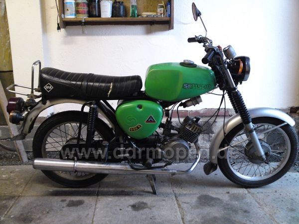

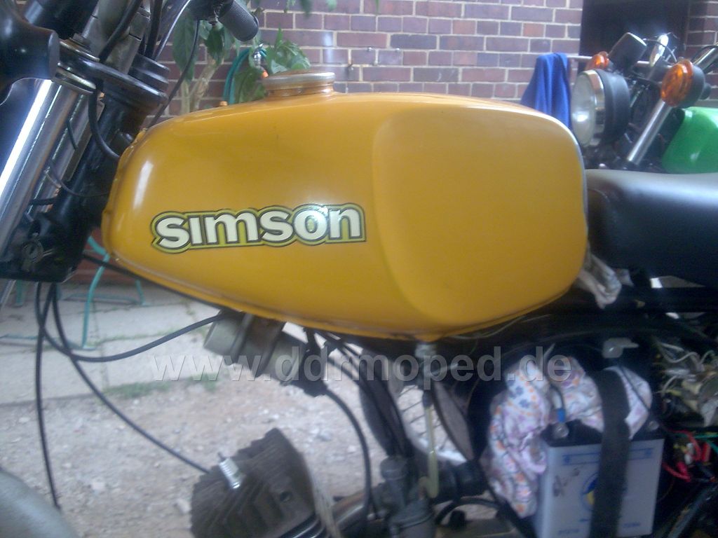

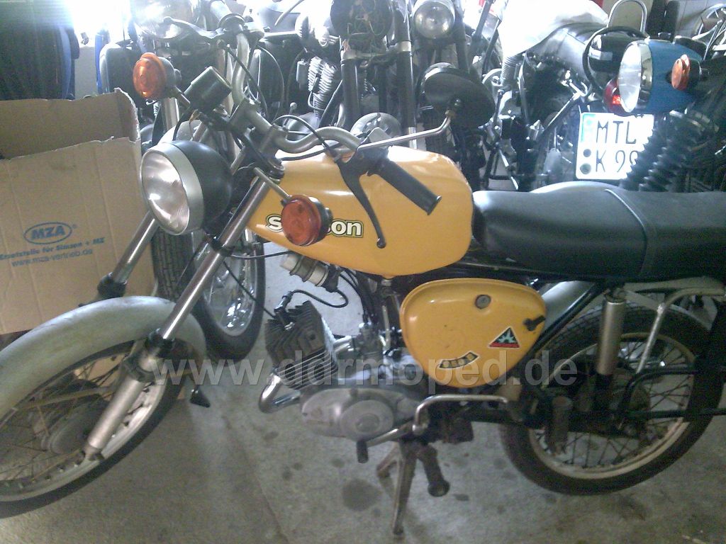

Habe ein S 50 B2, so, wie es auf dem Bild zu sehen ist, bekommen. Es ist Baujahr 1976. Ich habe schon viel im Forum über die Frage "Was muss an ein S 50 dran, damit es original ist?" gelesen. Vielleicht kann dennoch jemand sagen, was außer den Stoßdämpfern vorn, kleines Rücklich und fehlende Chromhülsen hinten verändert werden müsste. Müssen zum Beispiel auch nun die Alugriffe mit dem Knubbel dran? Das Tachogehäuse muss auch wieder schwarz gemacht werden.
Außerdem würde mich interessieren, welche Aufkleber wo dran müssen-speziell jetzt S 50 allgemein. Ich meine damit nicht die Position, sondern welche Aufkleberfarbe auf welchen Tank usw. . soweit ich das an meiner noch erkennen kann, waren die Simsonschriftzüge blau mit weißem Rand. Gab es auch andere Kombinationen? Ich möchte das S 50 saharabraun lackieren-wie sah es dort aus? Das würde mir schon mal weiterhelfen. War sonst immer nur im Gebiet Sr2 und KR 50 tätig. Danke!

Hallo, soweit ich weiß, muss auch die glatte Sitzbank ran, nicht die strukturierte.

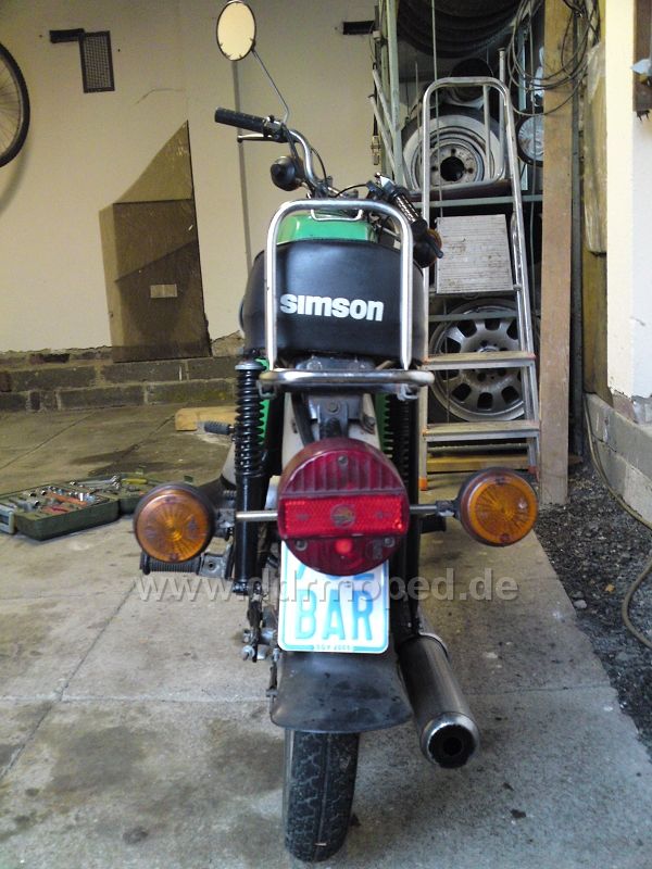

Hinten wirkt alles etwas schief!
Aufkleber paßen so.
Sitzbank muss glatt sein, Griffgummies müssen wie der Linke sein, Kickstarter muss ein normaler sein.
Weg müssen die Faltebälke, die S51 Blinker und das Rücklicht.
Stoßdämpfer bin ich mir selber nicht wirklich sicher aber da müssten ggf. die Chromkappen ran.
Gruß Enno
=> sehr schöne Farbe - laß es so !!!

Danke für eure Antworten. Die Farbe werde ich aber nicht so lassen. Der linke Seitendeckel sieht schon sehr patiniert aus-ganz zu schweigen vom abgeschabten Tanklack. Auf den Fotos täuscht das irgendwie. Zumal ist es meiner Dame Wunsch. smile.gif Die Sitzbank hat einen Überzug, den ich für die Fotos abgemacht habe. Da hab ich später die glatte Optik-nur halt ohne IFA-Zeichen.

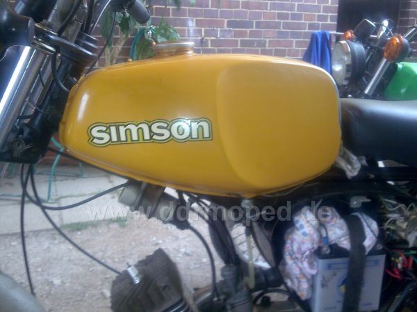

Hallo sollte dann in etwa so wie die hier ausschauen
Du Kannst sie gerne Testen

Ist halt bj77 sollte aber mit deiner übereinstimmen

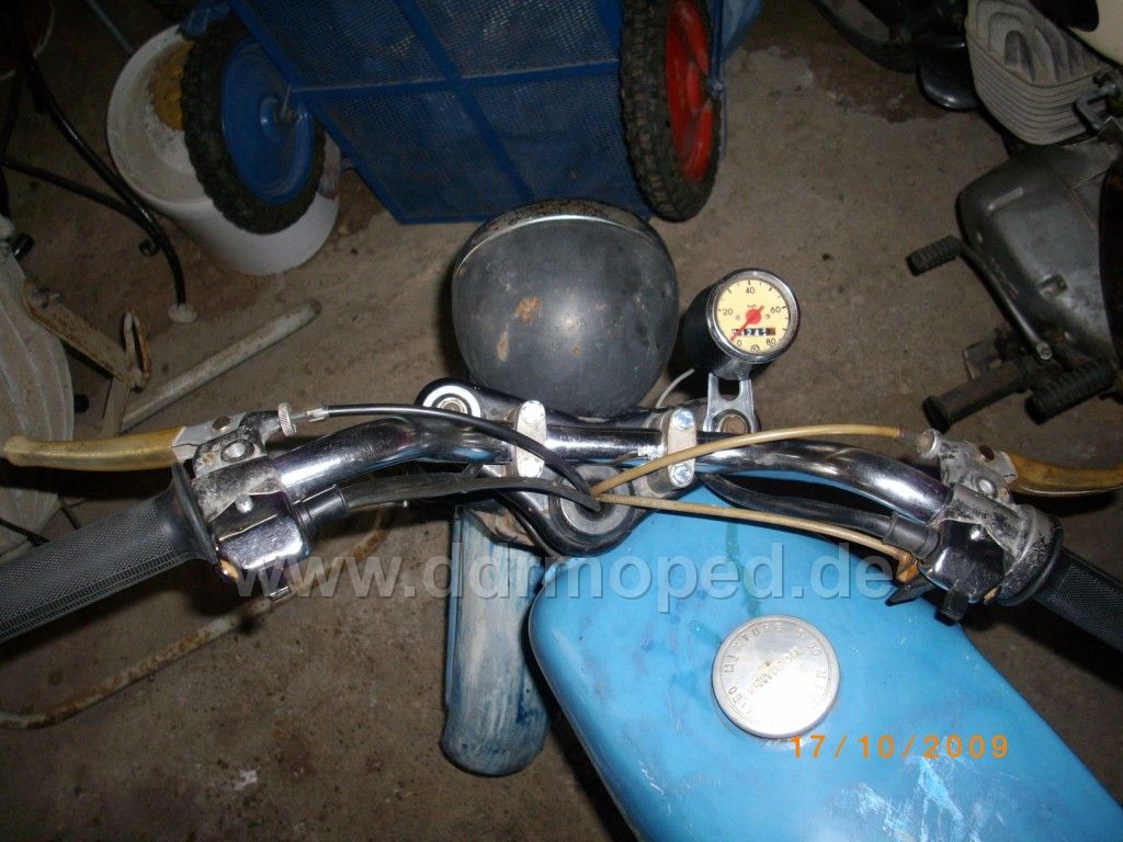

Die Griffgummis sind übrigens Original die alten der Vogelserie da ersatz zu bekommen wird schwer
Die neuen passen nicht ganz der Linke geht der rechte ist zu groß und hält somit nicht richtig

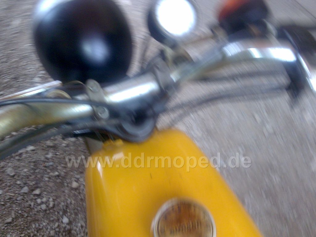

Wegen der Handhebel frag mal bei XXX an der beschaftigt sich speziell mit den S50s der ersten Baujahre also 75/76.
Er kann dir auch sagen wann genau auf Kunstoffhebel umgestellt wurde meine 76er N hat noch Aluhebel war aber glaub ich eine früher 76er

stossdämpfer , rüli und alles was dranhängt ist s 51, schutzblech sieht auch wie das kurze aus.
