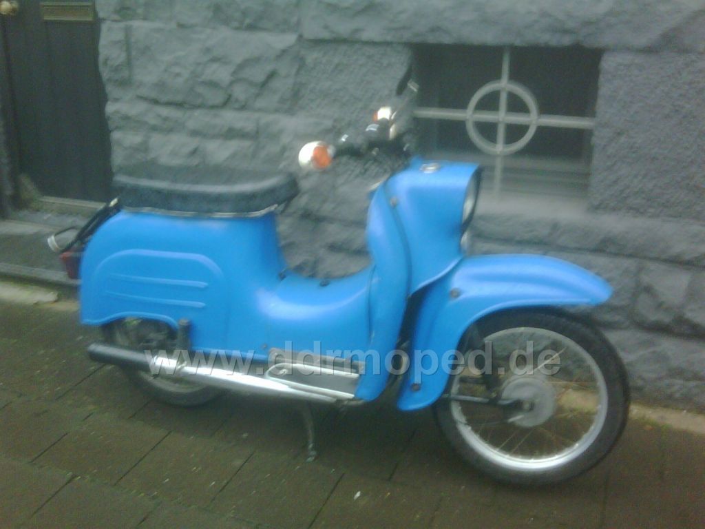

habe mir am Samstag eine Schwalbe KR 51/2 gekauft. Wollt ich immer schon haben. Bin jetzt 27, komme aus Neuss. Werde jetzt über den Winter die kleine zerlegen und neu aufbauen. Original natürlich ;-) Bin mal gespannt, hab sowas noch nie gemacht.
Meine neue Schwalbe, siehe Foto. Ist von 1982, genau wie ich! Hab auch den Original Pappbrief

Ups, hier noch das Foto

Hallo Tobi thumbsup.gif _clap_1.gif ,
na dann mal ein herzliches willkommen aus der Heimat deines Vögelchens und viel Spaß hier. Sieht bis auf ein paar ungereimtheiten ja noch ganz ordentlich aus.
Ich wünsche Dir für die langen Winterabende viel Spaß beim schrauben.
Ja, die "Ungereimtheiten" wären da z.B. das Rücklicht (da muss das runde dran), der schwarze Endtopf, fehlendes Halteband für den Sozius... wink.gif
Und die Farbe - ist die so stark ausgeblichen, hat die Kamera das nicht gut abgelichtet oder wurde die mal neu lackiert (am wahrscheinlichsten)?
Willst du sie neu lackieren oder so lassen?

Will auf jeden Fall neu lackieren und auch alles so original halten wie möglich. In meiner Betriebserlaubnis für KLeinkrafträder steht drin Farbe: grün und bei Typ steht untereinander KR 51/2E und darunter KR51/2L. Welche hab ich denn jetzt? Und wie sieht das original grün javascript:emoticon(':console:')aus? _console.gif

Das kannst du recht einfach prüfen, indem du mal den Zündungsdeckel abschraubst (rechte Seite) und guckst, ob das Polrad rot oder schwarz ist. Vorausgesetzt es ist nichts elementares dran verbastelt worden:
Rotes Polrad = Elektronikzündung => KR51/2L;
schwarzes Polrad = Unterbrecherzündung => KR51/2E
Billardgrün sieht original so aus. Die KR51/2L gab es außerdem in "kirschrot", jedoch nur ganz am Anfang der '80er Jahre (weiß leider nicht, wann das auf Billardgrün umgestellt wurde).
Hier gibt es noch eine Übersicht über alle Farbtöne bei der Schwalbe, die es je gab - kannst dir also aussuchen, ob du dich bei der Restaurierung ganz strikt an den Typ halten willst oder nur bei den Schwalbenfarben (der /2er oder auch aller) bleibst. wink.gif
Gruß, Clemens
PS: Noch einfacher: Wenn du Chromkappen an den Schaltern hast, dann ist es auch ziemlich wahrscheinlich, dass du eine /2L hast - aber könnte natürlich auch mal ausgetauscht worden sein. wink.gif

DANKE, ich hab also eine KR 51/2 L. Suche jetzt erstmal nen Platz,wo ich die in Ruhe zerlegen kann. Mir ist gestern der Kickstarter abgebrochen. Hab aber schon nen neuen. den mach ich heute dran und dann guck ich mal, warum die immer abäuft, wenn ich ne zeit lang fahre! erst mal fahrtüchtig machen und dann weitersehen.
P.S.: Bin ein wenig entmutigt, seit ich das Buch vom Erhard Werner gelesen habe. Brauche wohl eher eine Anleitung wie bei LEGO früher ;-)
