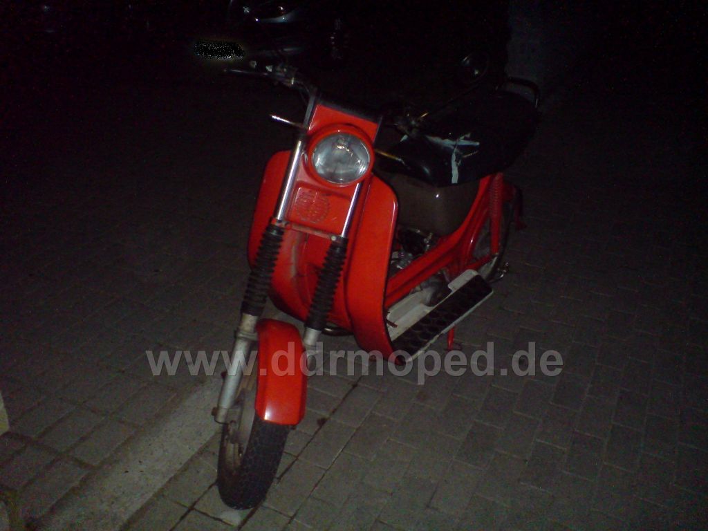

Hallo, ein ehemaliger Schulkamera von mir aus Erfurt hat von seinem Opa einen völlig vergammelten SR50 B4 BJ 1987 bekommen. Nun ist die Frage wie man das Zündschloss ohne Schlüssel betätigen kann. Er will schauen, ob der Roller überhaupt läuft - ohne großartig zu investieren - und an die Kabel traut er sich auch nicht ran. Gibt es ein Mittel das Schloss mit einem feinen Schraubezieher oder Ähnlichem zu Drehen? Vielen Dank im Vorraus. LG Hannes

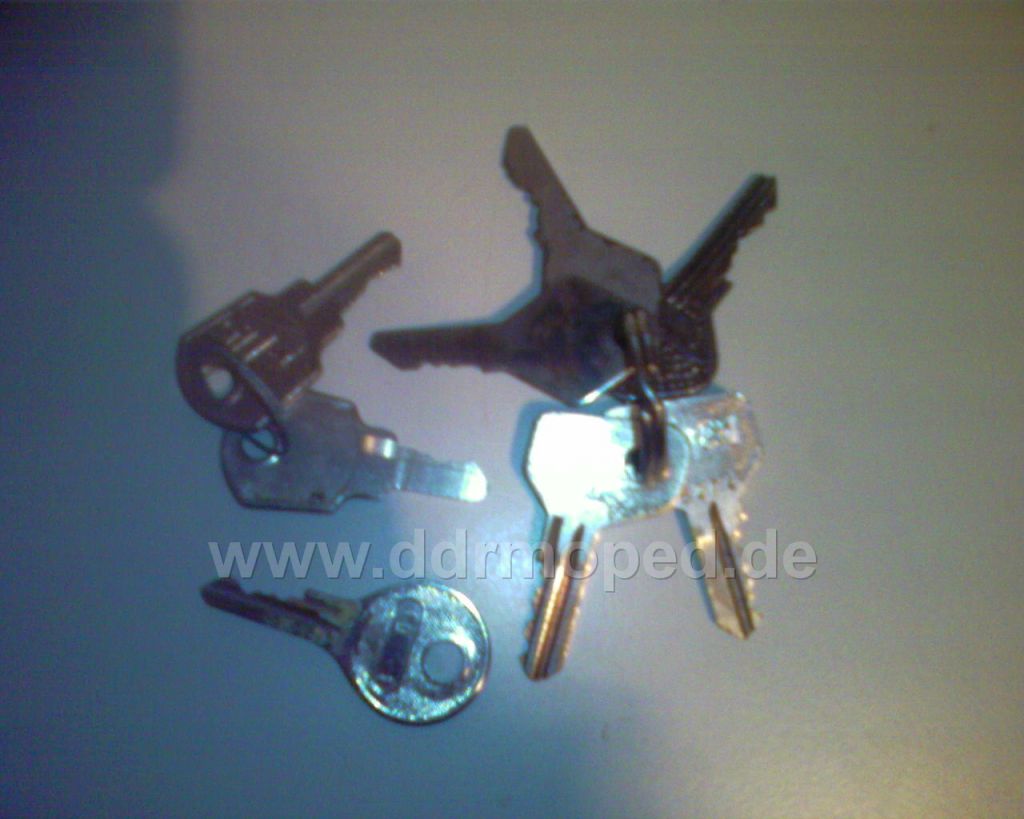

Hallo nehme dir doch mal ein Bund anderer ddr Schlüsse und probiere aus hat bei mir auch funktioniert ist glaube ich auch ein w50 Zündschlüssel !!!!! Oder guck mal hier : sr50

Hallo Die Schlüssel sehen alle sehr gut aus , Nur ist vom SR50 keiner dabei . Ich fahre selber SR50 und meine 3 Schlüssel sehen aber aber anders aus . Also ein neues Schloss ist echt nicht teuer . Bekommst du bestimmt bei Ebay oder so . und lachend stellte der Tod seine Sense beiseite und stieg auf den Mähdrescher, denn es war Krieg.
