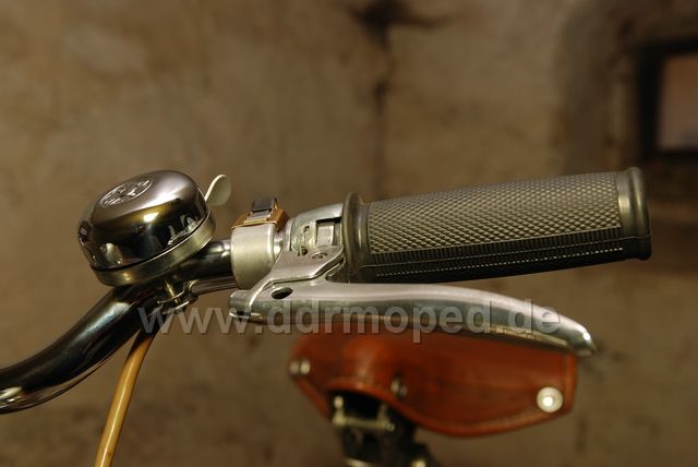

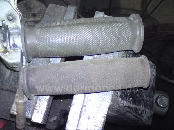

Hier mal ein Foto der SR 1 Griffgummis...:

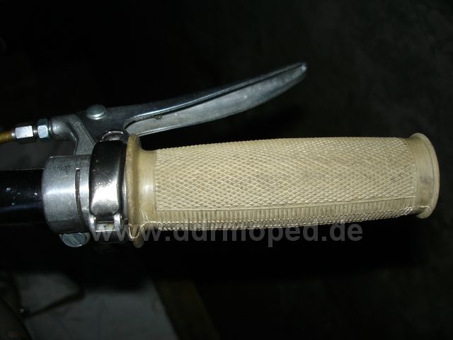

Und hier mal ein Foto des alten SR1 Griffgummi in beige.
Es handelt sich hier um einen originalen unbenutzten Griffgummi. Kein Nachbau!

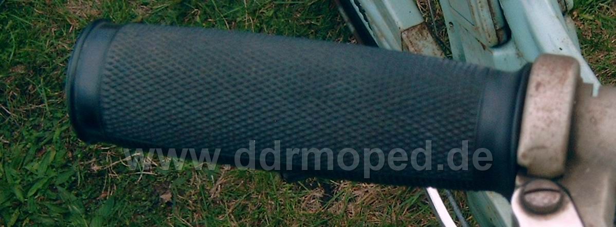

3. SR 2/2E, schwarz (original, mit Simson-Zeichen)

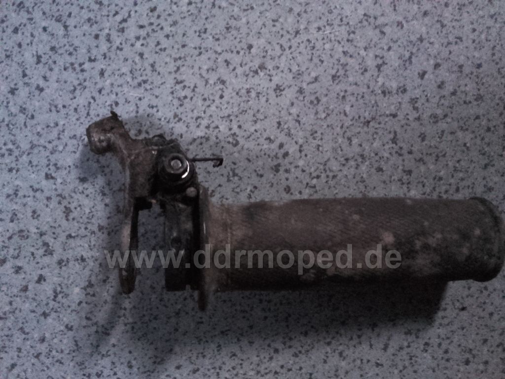

4. SR 2/2E, schwarz, Gasseite (mit kleineren Durchmesser)

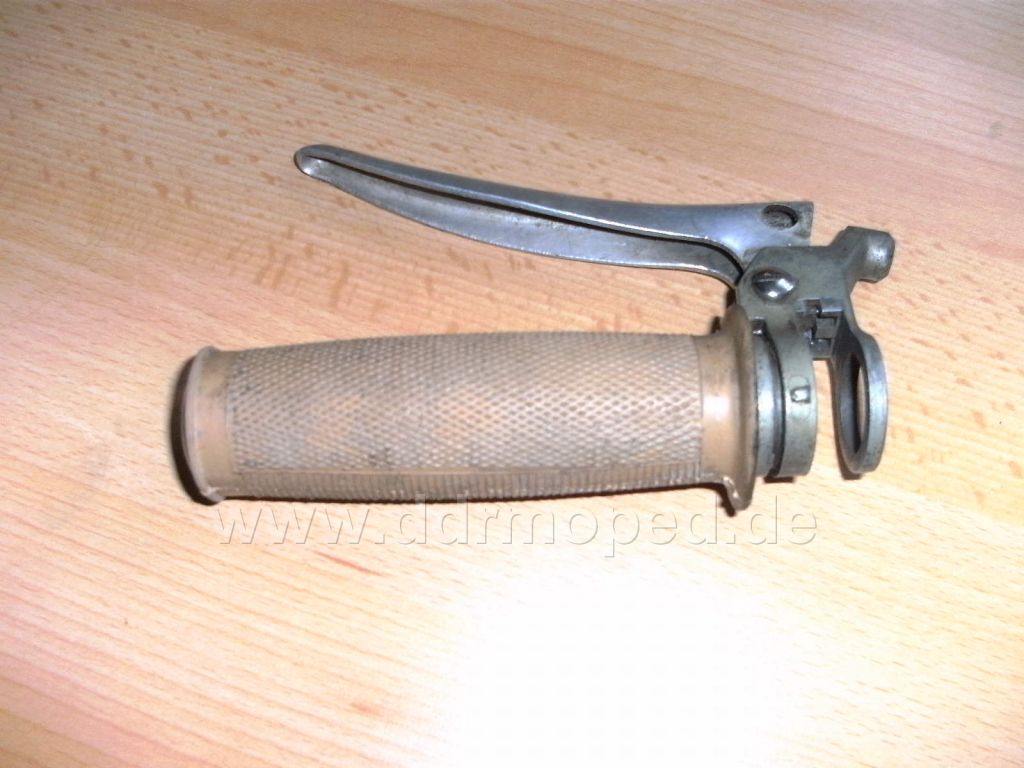

Ich habe in meinem Fundus zwei verschiedene Schaltarmaturen gefunden. Einmal, wo der Kupplungshebel einfach so, wie bei den anderen Simsonmodellen verschraubt ist und einmal, wo der Hebel mit einer "Rückholfeder" ausgestattet ist. Letztere Version ist an der Verschraubung "verstärkt" für die Feder. Welche Version ist die Neuere?
Edit:
Da ist mir ein Fehler unterlaufen, das Bild zeigt auch die Version mit Feder, da der Kupplungsgriff die Bohrungen für diese besitzt.
