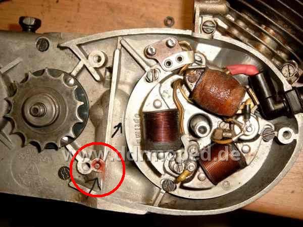

apfelbaum
Geschrieben am: 09.11.2009, 15:25
Beiträge: 4063
Mitgliedsnummer.: 400
Mitglied seit: 29.11.2006
Hey,
look here:
Thank you to "der Lehmann" for the picture.
The pin has the dimensions: 4x24mm
Best regards
Konstantin
