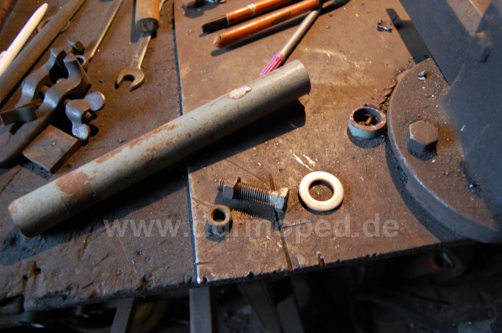

Nun in Folge der Tatsache dass ich meinen Abzieher (bzw den Aufsatz) für das Ritzel verborgt hatte, musste der Doc gestern wieder etwas auf die Schnelle basteln.
Da hier immer wieder die Frage aufkommt "wie kriege ich mein Ritzel ab?"
sollt diese klein Doku zeigen wie schnell man(n) sowas auch ohne Drehmaschine bauen kann.
Dauer ca. 10 min , Kosten alles aus dem Schrott.

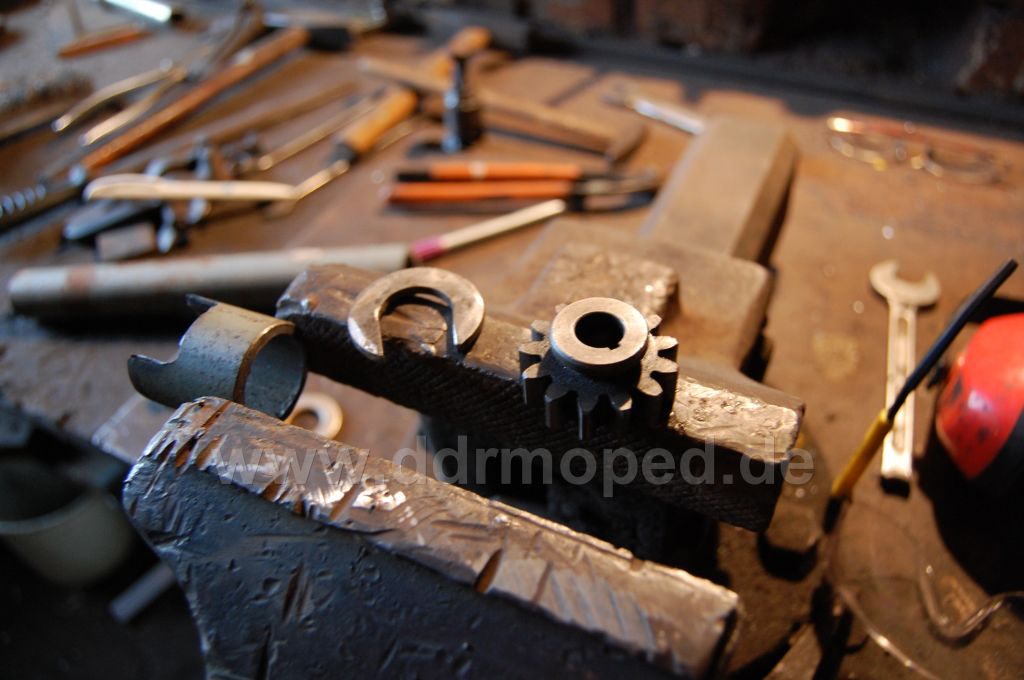

Wir brauchenein Stück Rohr (40mm langen aus) welches vom inneren Durchmesser über den Ring vom Ritzel passen muss.
In meinem Fall Da-34 & Di 25 .
Dann brauchen wir noch eine große Unterlegscheibe Da 38 & Di 20 , sowie
ein Schraube M 12 und 2 Muttern M12.

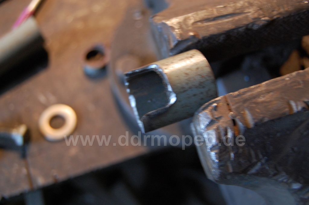

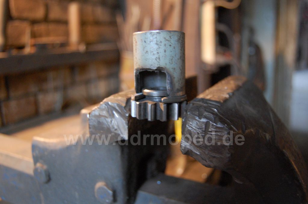

Das Rohr auf einer Länge von 40 mm absägen / abflexen (Schutzbrille nicht vergessen cool.gif )
Danach einen kleinen Ausbruch in das Rohr setzen. Breite 22 mm und von der Höhe 15 mm.

Nun die Scheibe aufsägen, und etwas im Schraubstock zusammendrücken sodass diese noch gerade über das Ritzel geht.

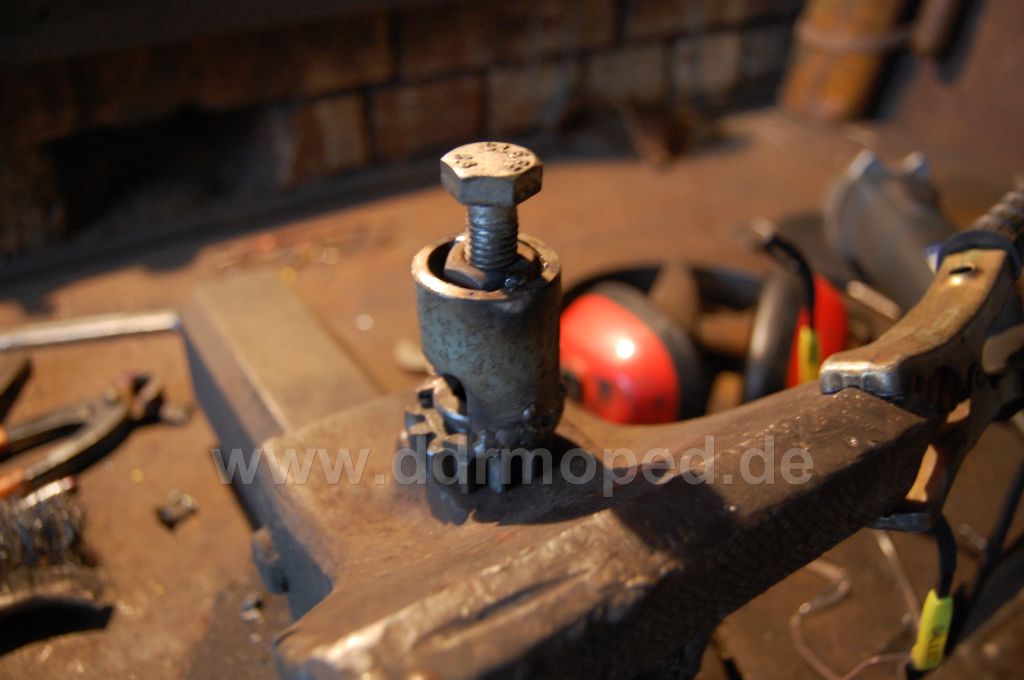

die erste "Anprobe" ...wenn alles sitzt erst mal heften......
Geschrieben am: 30.10.2009, 09:25
Beiträge: 4109
das ganze nun verkochern...

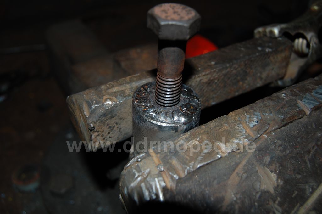

oben die Schraube mit der Mutter rein und heften ......
Das Schraubenende sollte zentrisch über dem Ritzel sitzen.

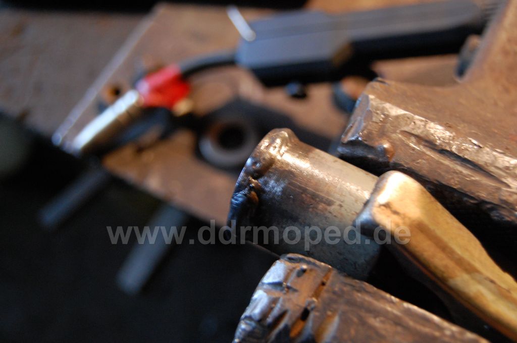

Geschrieben am: 30.10.2009, 09:32
Beiträge: 4109
auch hier nun unter Zugabe von Strom und Schweißdraht das ganze verkochern.......
heiwen

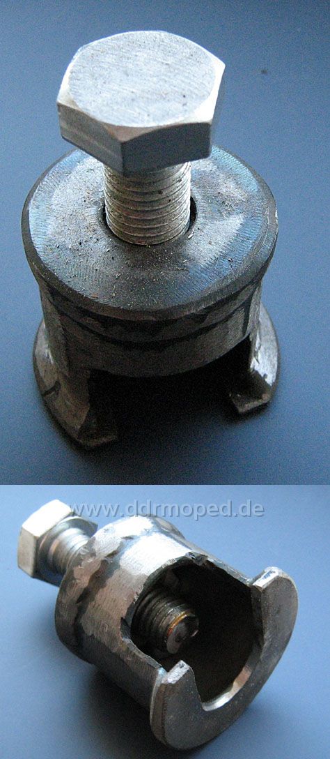

nun kommt oben noch die zweite Mutter drauf.....

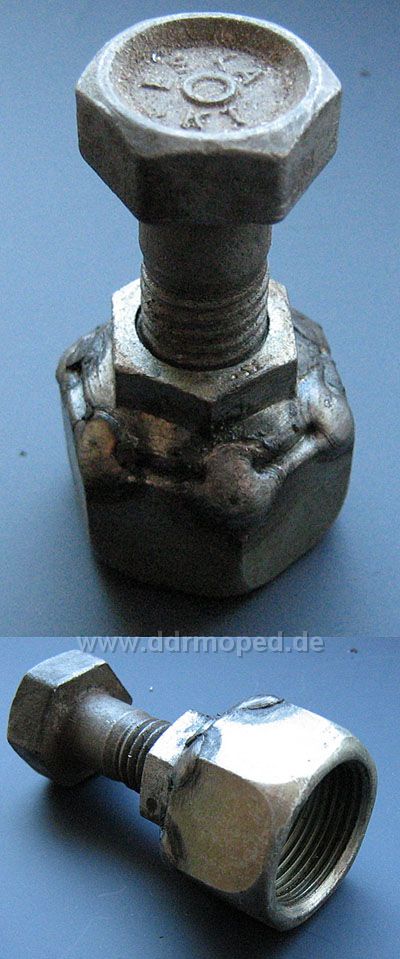

Tja, dann mache ich ihm mal Konkurenz!
Ich hatte ja das Problem, dass an meinem 57er Kettenritzel und Primärritzel noch ein Gewinde zum Abziehen drauf haben.Da passte kein Abzieher den wir hier haben.
Hmm, ich wollte aber alle Simmerringe wechseln.Was nun?
Ich hab in diversen Schrauben und Kramkisten gewühlt und tatsächlich etwas passendes gefunden.Eine Überwurfmutter mit M21 Gewinde!
Dieses Teil stammt warscheinlich aus dem Hydraulikbedarf.Gut wenn man alles aufhebt, wo man denkt es mal gebrauchen zu können.
mfg Toni

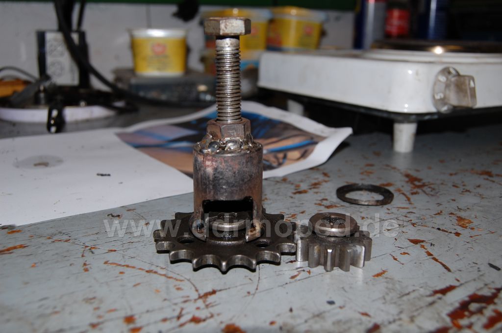

Geschrieben am: 30.10.2009, 17:52
Beiträge: 4109
QUOTE (Siebenson @ 30.10.2009, 16:33)
Und die halten auch bei schwierigen Fällen? Ich kann mir vorstellen, daß die ungehärtet ziemlich schnell aufbiegen, sonst ist das ja sehr einfallsreich...
s-u
Die Unterlegscheibe war bzw. ist 3mm stark und die Schweißnaht hält auch.
das mit dem härten kann man(n) ja auch daheim erledigen mit Aze und Sauerstoff und warmen Öl wink.gif
Gruß Matze
