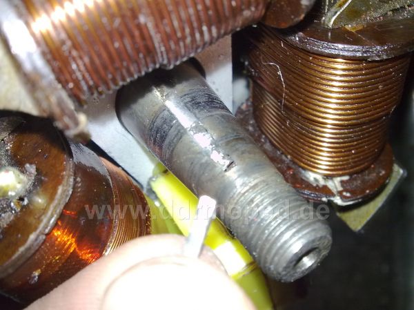

Moin moin,
ich wollte heute mal meinen reparierten Geber einbauen, da zerbröselt mir plötzlich der Halbmond in der Kurbelwelle. Okay, neuen kaufen, aber wie bekomme ich den Rest jetzt raus? eine Pinzette hab ich dabei schon verbogen... rolleyes.gif
Was meint ihr - mit Wärme? Oder mit einem Körner rausschlagen?

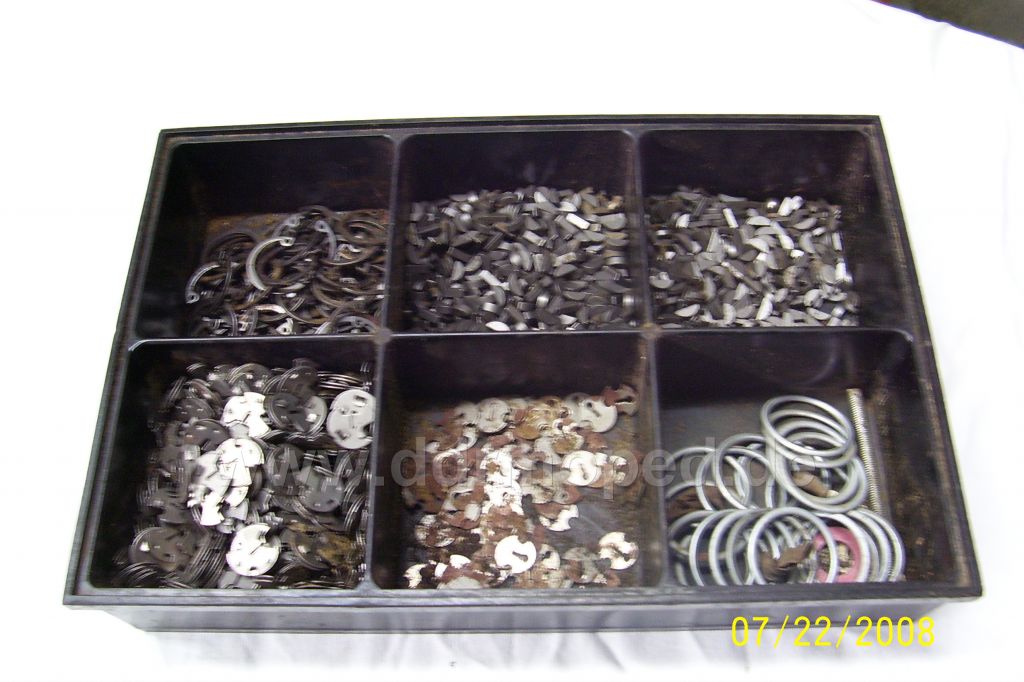

Hallo,der Halbmond ist eigentlich nur zur richtigen Positionierung der Schwungscheibe gedacht.Das eigentliche Tragen und Feststellen der schwungscheibe übernimmt der Konus.Wer Bedarf an original DDR Halbmonden hat kann sich gern melden ich habe etwas Restbestände.mfg andi cool.gif

Also erstmal danke für eure zahlreichen Antworten / Tipps. thumbsup.gif
hunderte Hammerschläge, tausende verzweifelnde Sekunden und zwei zerstörte Schraubenzieher später...
...ist der Bastard immer noch nicht draußen. mad.gif cry.gif weep.gif Zwar hat er sich ca. einen Millimeter bewegt, weiter will er aber scheinbar nicht, egal was für ein Gerät oder wie viel Öl ich nehme.
Dummerweise ist meine Werkzeugauswahl hier in Berlin sehr begrenzt, hab leider keinen so richtig passenden Körner gefunden. rolleyes.gif
Hab jetzt erstmal die Schnauze voll, ich probier morgen nochmal weiter.
Dummerweise habe ich das auch noch selbst verursacht - indem ich das Polrad nur handfest aufgeschraubt hatte, um erst einmal zu gucken, ob's "geht"... rolleyes.gif Echt schlau. [Kopf-meets-Tischplatte-Moment] dry.gif
Also danke für eure Ratschläge, hat mir gut geholfen. Ich hatte mir heute einen Schraubendreher zurechtgeschliffen und abgestumpft, sodass er genau so breit war wie die Scheibenfeder, damit gings! thumbsup.gif
