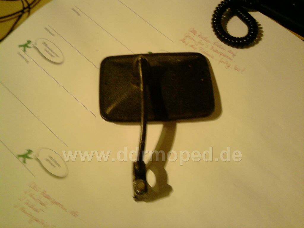

Hallo zusammen,
wieder mal bin ich ein Stück weit an meinem Projekt weitergekommen,
und wieder steh ich vor ner neuen Frage.
Es geht um den Spiegel (ich glaube es ist der 16:9, falls nicht, bitte korrigieren).
Da dieser im Laufe der Jahre ein bisschen gelitten hat,
würde ich gerne den Arm neu lackieren.
Ist es denn auch möglich, den Arm abzubauen,
und wenn ja, wie?
Danke und Gruß
Eastrider

Eigentlich bin ich dir ja noch wegen des Gepäckträgers böse mad.gif , aber wer zu spät kommt ...
Du musst zuerst den Gummi abmachen, der das Spiegelglas hält. Aber nicht in der kalten Werkstatt, besser den Gummi mit nem Fön oder in heißem Wasser (vorsicht mit dem Glas!) erwärmen. Dann Glas raus. Dahinter siehst du ne Feder, vor der sich ein Splint oder Stift sowie eine Scheibe befinden. Die Scheibe drückst du runter und damit die Feder zusammen (Zange o. ä.). Dann den Stift (Splint) rausziehen.
Zu zweit macht sich´s übrigens besser.
