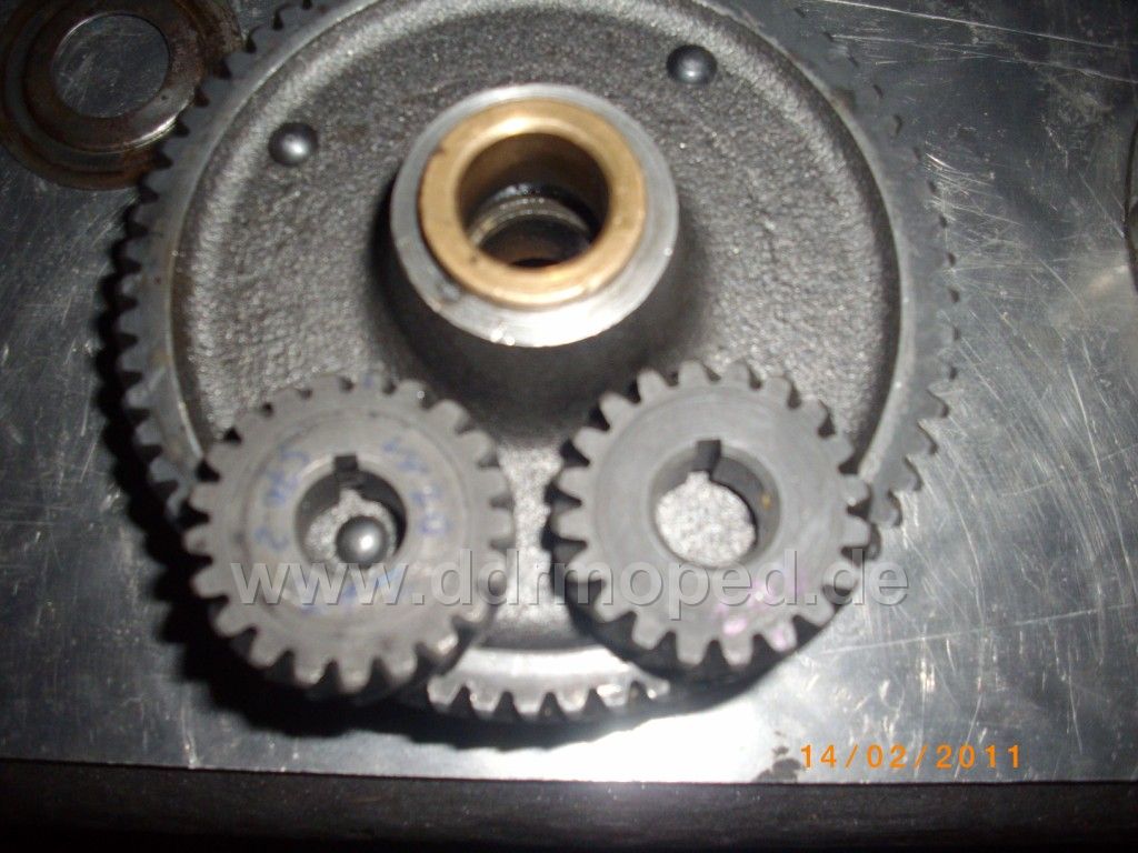

Ich wollte das Thema jetzt nochmal hochholen weil ich gerade ein Problem mit meinem SR50 Motor habe.
habe nun heute die einzelteile gereinigt die ich letztes Jahr mal aus dem Motor entfernt hatte und da fiel mir was eigenartiges auf.
Es war wohl offenbar ein Primärritzel für den Drehzahlmesserantrieb verbaut die Lektüre gab aber nur die Übersetzungswerte für 50ccm 3,25 und 70ccm 2,95 her aber nicht die einzelnen Werte gut kann man ja berechen.
Original 50ccm wäre 20Z(Primär) zu 65Z(Kupplungskorb)richtig?
und 70ccm 21Z zu 62Z Richtig
Nun hat das linke Ritzel 21Z(und den bund fürn Drehzahlmesser) und das Rechte 20Z das ist ja Standard S51,S50,Vogelserie.
Gehe ich also recht in der Annahme das in meinem Motor ein Primärritzel der S70C verbaut wurde das kann doch nicht Original sein oder?
Was würde das bringen mehr Durchzug oder mehr Höchstgeschwindigkeit
Das Gehäuse ist übrigens Standard 50ccm also kanns auch kein SR80 sein
Die Getrieberäder stimmen laut Buch.

Hallo Dirk, welche Paarung war jetzt bei dir verbaut 21- 62 also die 70er Kupplung oder 65- 20 ?
Bei einer 70er Kupplungsübersetzung hättest du mehr Endgeschwindigkeit aber entschieden weniger Anzug mit einem 50ccm Motor vorausgesetzt die Kettenübersetzung wurde nicht auch geändert.
Eine Frage habe ich allerdings auch. Warum schliesst du beim 21 Zahn Primärritzel auf einen Drehzahlmesser ? Beim Drehzahlmesserantrieb wird doch nur die Mutter vom Primärritzel gegen eine Mutter mit angeschweisstem Schneckenrad getauscht, oder soll es da wirklich unterschiedl. Ritzel geben, wäre mir neu.

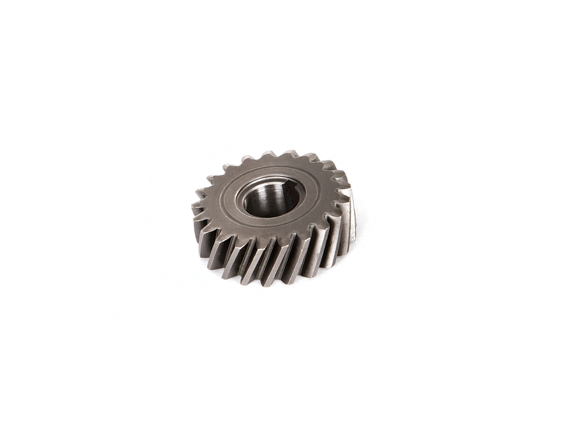

QUOTE (Rene @ 14.02.2011, 23:50)
Die Drehzahlmesserritzel haben einen Absatz in der Bohrung in der der sich die Schnecke nochmal zentriert. Hier sieht man das:
http://www.zweiradteile-shop.de/images/pro...1-S70_0_975.jpg

Also definitiv war die Kombination 21Z(Primrärritzel)zu 65Z (Kupplungskorb) verbaut d.h. da wurde wohl was gefummelt.
Ich bau ein Originales 20Z Ritzel ein und alles ist gut.
Ich dachte es ist eins für den DZM Antrieb aber die Zentrierung ist nicht dran nur auf der Oberfläche ein leichter Kegelbund von dem ich dachte es wäre speziell DZM Antrieb
Also habe ich nun ein Primärritzel fürn SR80 und S70

QUOTE (lambiman @ 15.02.2011, 18:32)
Dirk
@lambiman:
Bitte beachte das Zahnflankenspiel mit der 20:65er Paarung; eventuell ist die 21:65er auch so gewollt - bspw. durch eine Simson-Fachwerkstatt.
Bei erhoehtem Spiel belastest du die Flankenspitzen mehr, das Spiel vergroessert sich noch mehr und du hasst unerwuenschte Nebengeraeusche des Primaertriebes wink.gif
MfG, Ronny
