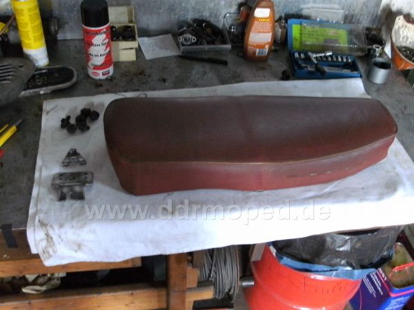

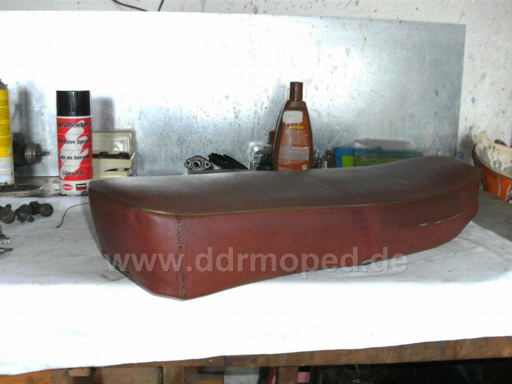

So sah die Sitzbank aus, als ich sie von meinem Kumpel bekommen habe!
Hier von oben.

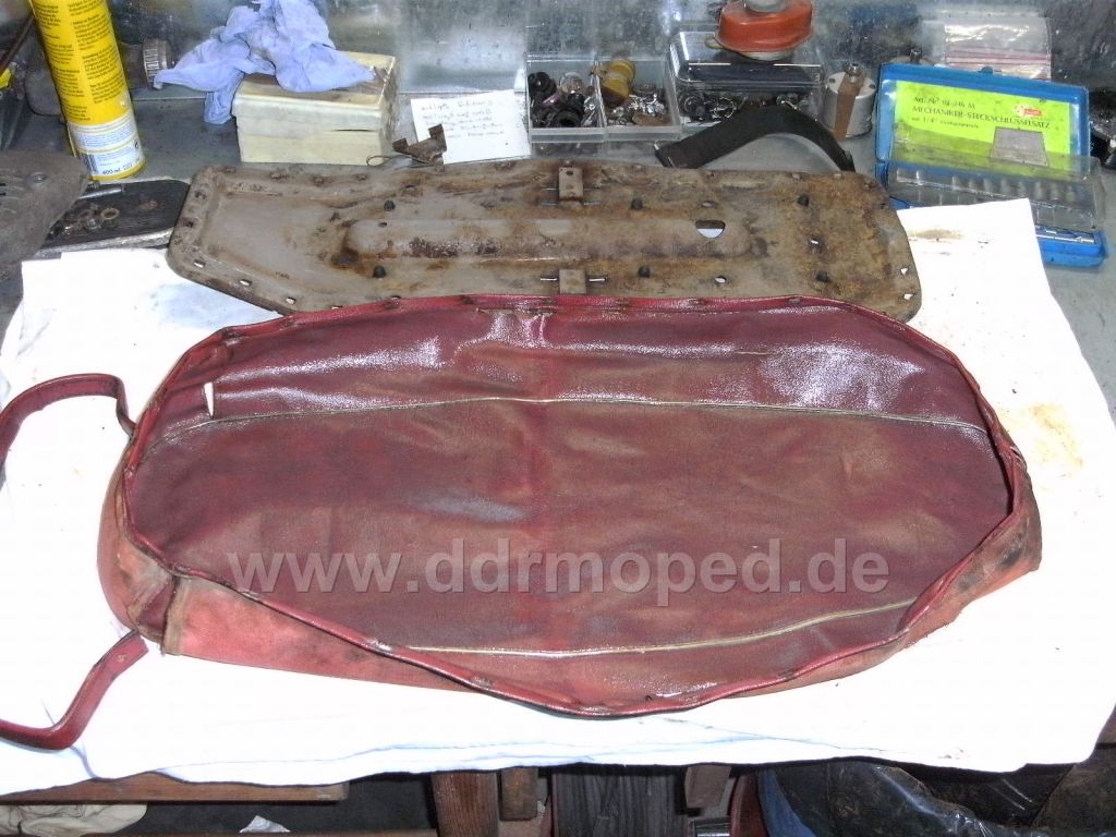

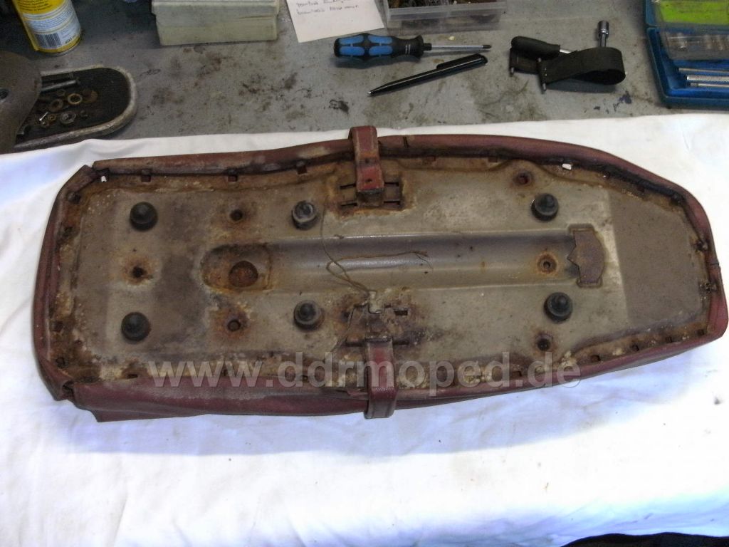

Und hier von unten.

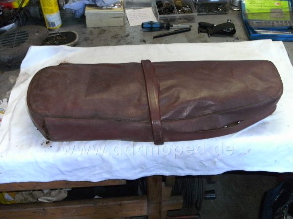

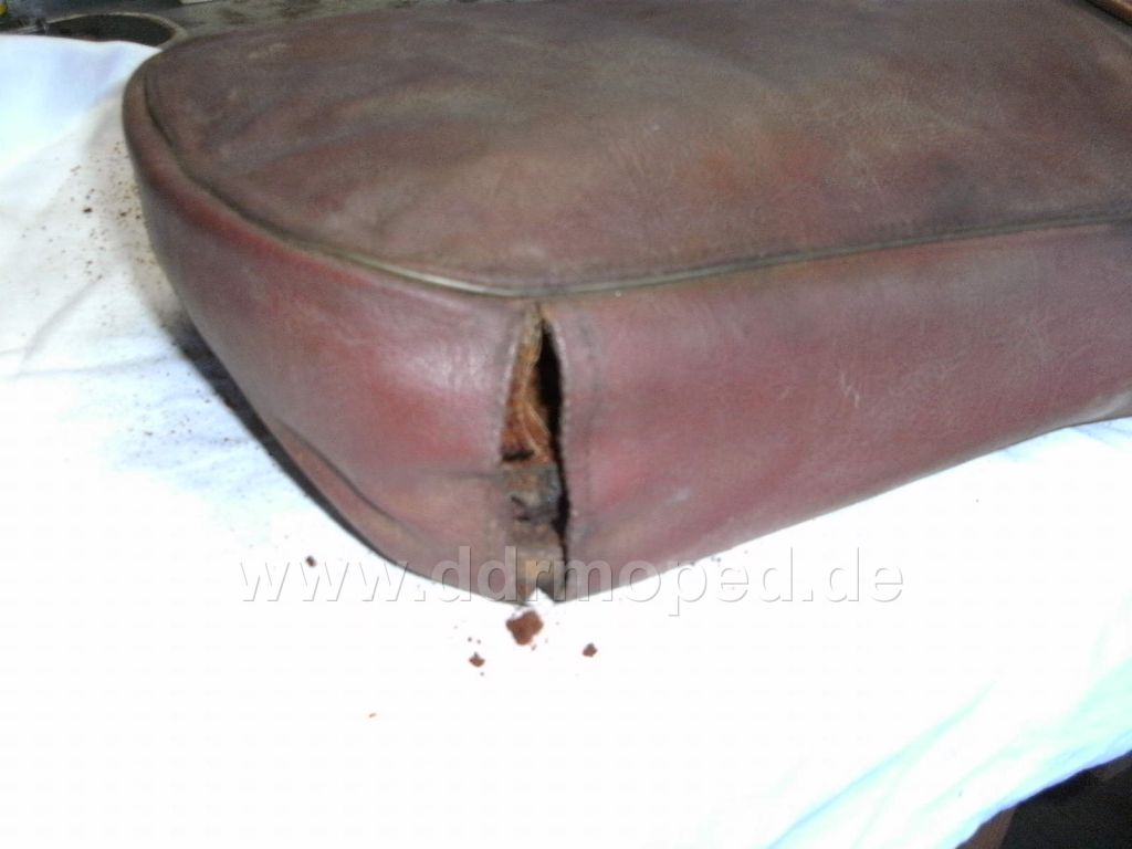

Hier noch Detailfotos von den Nähten sie waren alle aufgeplatzt!
Geschrieben am: 06.10.2009, 23:39
Beiträge: 15650

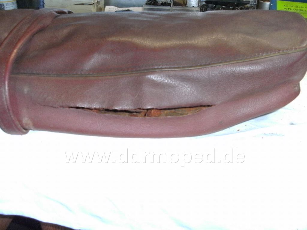

Auch ein Riss war im Bezug.

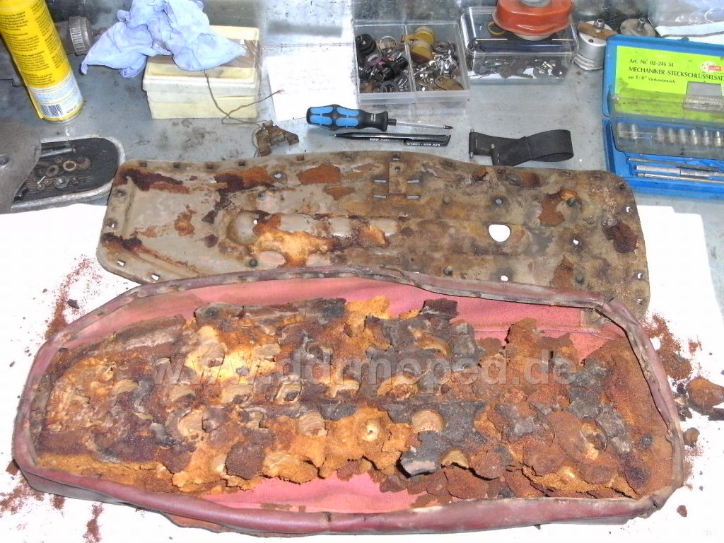

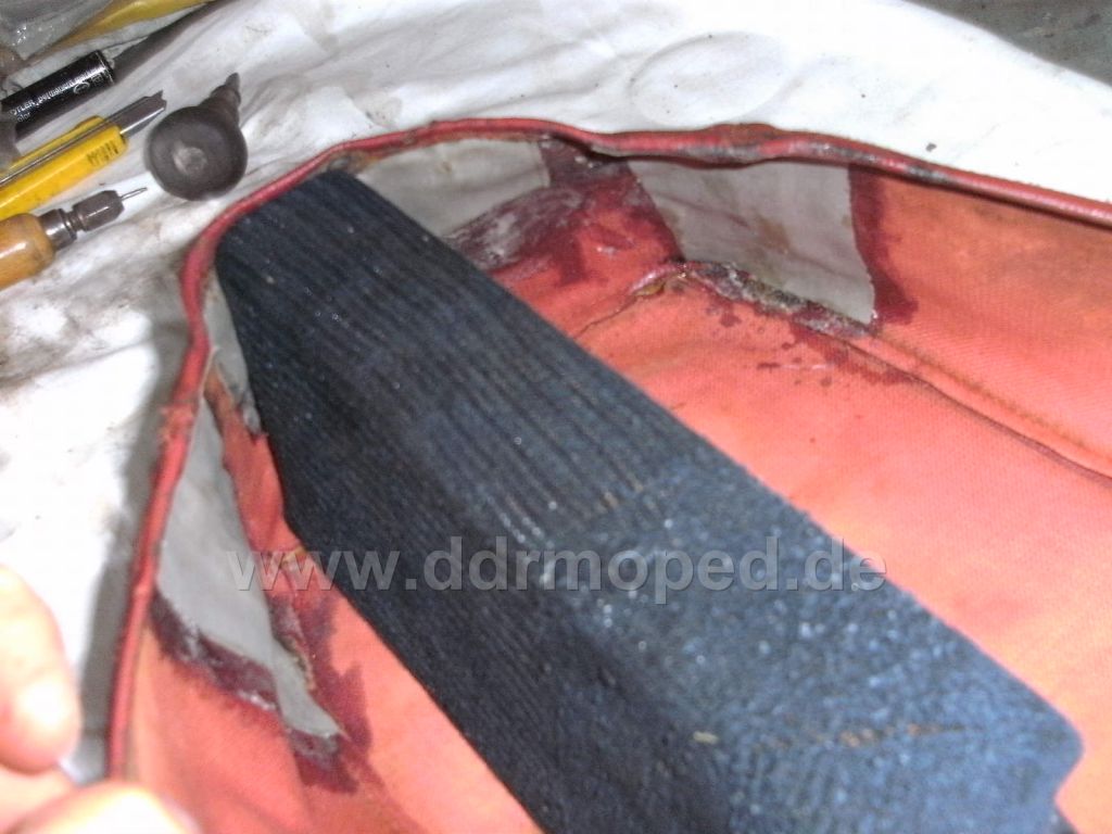

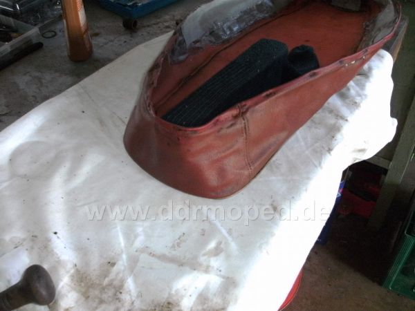

Als nächsten Schritt habe ich das Sitzbankblech und den Bezu von dem Rest des alten Sitzkernes befreit und gesäubert.
Den Bezug habe ich dann 3x mal mit Amorall Lederpflege einbalsamiert. Das Zeug ist echt super, denn es zieht schön in den Bezug ein, macht ihn wieder geschmeidig, gibt nen schönen Glanz und befreit gleichzeitig von Verschmutzungen.

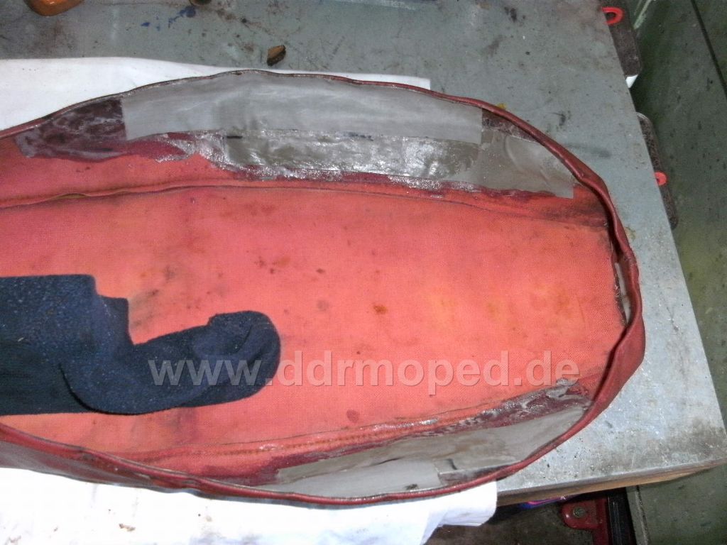

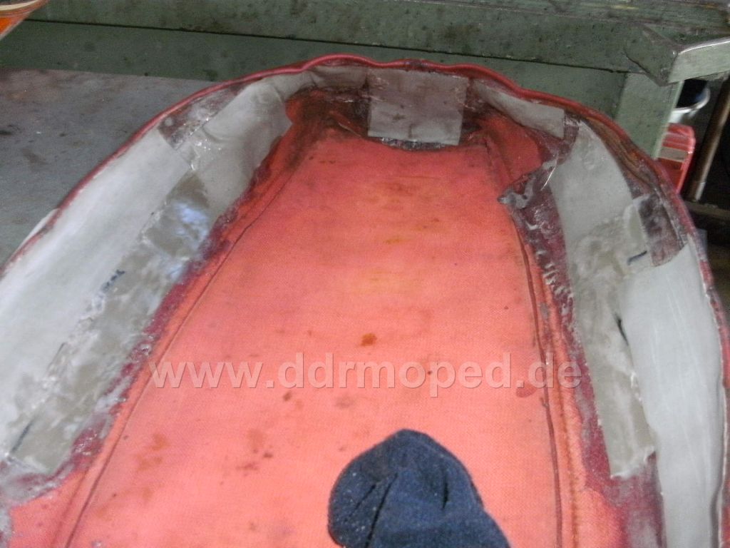

Um die Nahtstellen noch zu verstärken und die Risse im Bezug zu verschließen habe ich Textilflicken verwendet, die normal glaub ich zur Reparatur von Textilluftmatratzen sind.
Die zugeschnittenen Streifen und die Stelle im Bezug wurden mit Spühkleber von Teroson eingesprüht, trocknen lassen und dann aufgedrückt.
Zur Beschwerung der geflickten Stelle habe ich einen Metallblock in einen alten Strumpf eingepackt aufgelegt.
Und hier die Fotos davon.

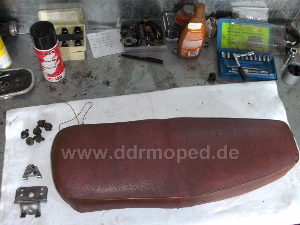

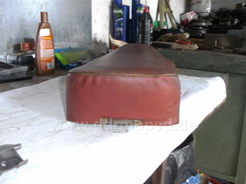

Nachdem alles getrocknet war, hat die Sitzbank nen neuen (guten gebrauchten) Schaumgummi bekommen und die Sitzbank wurde wieder neu bezogen.
Hier das erste Foto nach dem Beziehen.
Geschrieben am: 07.10.2009, 00:06
Beiträge: 15650
von Oben.
Geschrieben am: 07.10.2009, 00:07
Beiträge: 15650
Ansicht von hinten.

Seitlich, der Riss im Bezug ist zwar noch erkennbar, durch die Reparatur in der Innenseite jedoch dauerhaft und haltbar verschlossen.
