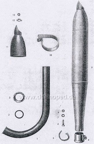

Es gab den Sr1 Auspuff(langer Krümmer, kurze Tüte, grosser, gerade Ausgang)mit dem Innenleben vom Foto.
Dann kam der Sr2 Auspuff. Von aussen dasselbe, nur mit geändertem Innenleben(eine Prallplatte) und dem "Schnäuzchen" dran
62 wurde der Krümmer gekürzt und die Tüte verlängert. Das Innenleben blieb gleich.
Diesen Schalldämpfer mit den beiden Rohstücken drin kenne ich nur vom Spatz und KR50.

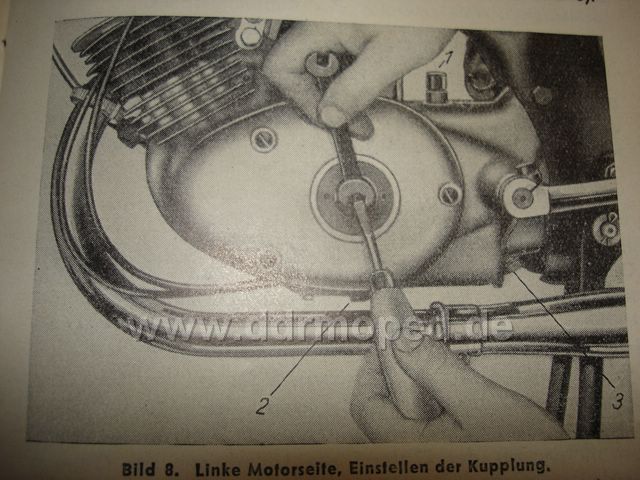

Hallo Konsti,
auch in diesem Punkt haut der Herr Werner so Einiges durcheinander. Ich nehme an, dass deine Erkenntnisse aus diesem Buch stammen.
Der Krümmer vom Einser ist definitiv kürzer, als der vom SR 2. Leider habe ich jetzt das genaue Maß nicht griffbereit, habe aber noch meinen Originalkrümmer in der Werkstatt. Ich kann dir also die Länge nachliefern.
Wie du schon richtig geschrieben hast, sitzt beim SR 1 die Wulstschelle etwa in der Nähe des Kontrolldeckels der Kupplung. Ich habe meine Auspuff wieder exakt so positioniert, wie der dran war. Wulst der Schelle etwa unter der hinteren Kante des Deckels.
Auspufftechnisch wurde beim SR 1 während der gesamten Produktion nie was geändert. Ausnahme ist zum Schluss nur das Endstück mit schrägen Auslass.

Hier ein Bild aus der Betriebsanleitung:

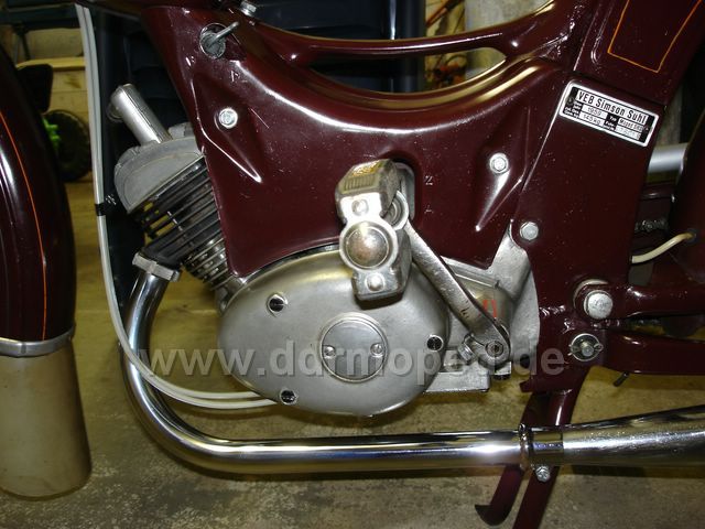

Geschrieben am: 30.12.2008, 18:21
Zum Vergleich hier die Montage beim SR 2. Die Wulst befindet sich da etwa hinter der Pedalwelle.

Hi Jürgen,
ich weiß jetzt nicht so genau, wie du das meinst.
So wie ich das weiß, gibt es für den SR1 eine Länge für den langen Krümmer mit kurzer Tüte und zwar die 40cm vom Bogen bis Ende des Krümmerrohres, und die Schelle so wie auf deinem Bild sehr nahe unter der rechten Schaube des linken Motorendeckels.
Den kürzeren Krümmer 26cm gab es nur in Verbindung mit der langen Tüte aber doch nicht 1956.
