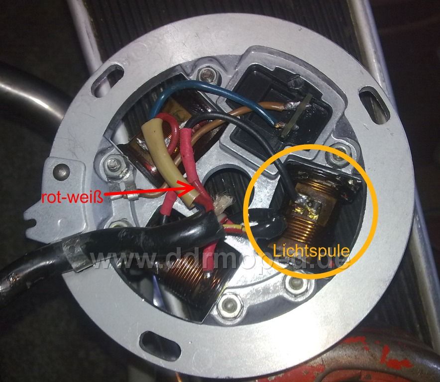

Das ist eigentlich gar nicht so schwierig, du benötigst nur eben einen Polradabzieher (eigentlich klar, aber ich machs mal ausführlich, weiß ja nicht, wie bewandert du bist. wink.gif )
Also: Seitendeckel Zündungsseite abschrauben, die 17er-Mutter mit einer Nuss vom Polrad schrauben. Jetzt den Polradabzieher ins Gewinde des Polrades mit einem 19er-Schlüssel(?) einschrauben, bis zum Anschlag. Jetzt muss du das Polrad fixieren, entweder durch Schraubstockhände biggrin.gif oder mit einer menschenmöglichen Methode:
Ölfilterhalteband drumrumlegen und festhalten (beste Methode) oder mit einem Ledergürtel oder einen Schraubenschlüssel in einer Lücke des Polrades stecken und verkeilen, etwa so, dabei aufpassen, dass man nix beschädigt.
Nun die Schraube auf dem Polradabzieher ganz hineindrehen und dann mit einem Schraubenzieher etwas Kraft anwenden, bis sich das Polrad von der Kurbelwelle löst. Polrad nun abnehmen und dabei aufpassen, dass der sog. "Halbmond", der in einer kleinen Rille auf der Kurbelwelle sitzt und die Position des Polrades bestimmt, nicht abfällt (!).
So, nun hast du freie Sicht auf die Grundplatte. Markiere dir deren Position, bevor du sie abschraubst, sonst verstellst du dir die Zündung.
Die Lichtspule ist die mit dem rot-weißen Kabel dran: siehe Schaltplan für deine Simme. Die alte Lichtspule kannst du nun also abschrauben, wahrscheinlich musst du auch das Kabel von einem Lötpunkt ablöten, vielleicht ist aber auch eine Steckverbindung dran, das wirst du ja dann sehen.
Wenn die olle Spule nun raus ist und du die neue einschraubst, achte darauf, dass du sie vor dem Festziehen schön in die Mitte drückst, damit das Polrad nicht dran schleifen kann!
Nun musst du also das rot-weiße Kabel wieder an die neue Spule löten (nicht zu lange, sonst darfst du dir gleich noch ne Spule kaufen!) oder stecken.
Rückzu baust du alles in umgekehrter Reihenfolge wieder ein, auch darauf achten, dass die Zündung genauso eingestellt ist wie vorher - oder am besten nochmal justieren.
So, das sollte dir hoffentlich geholfen haben.
Gruß, Clemens

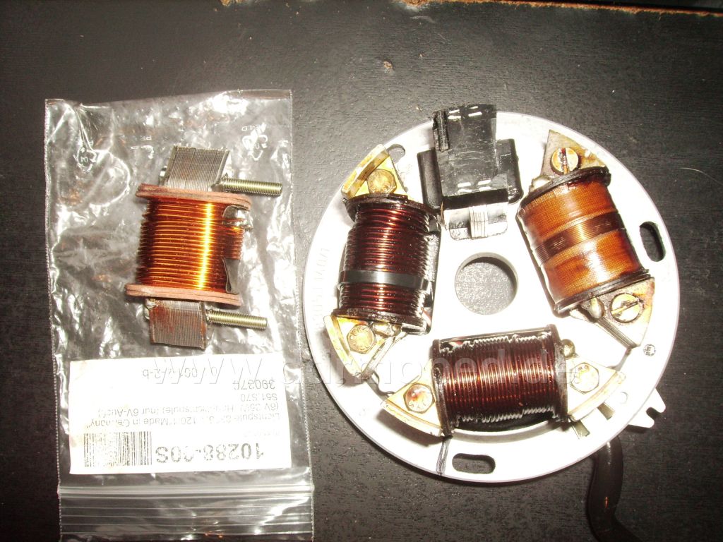

Hallo
Hier bin ich nun wieder... Leider hatte ich erst heute zeit zum ausbauen der Grundplatte... Nun habe ich aber ein problem... Die Spule die ich geschickt bekommen habe sieht total anders aus als die die jetzt auf der grundplatte ist... siehe Bild.. Vielleicht kann mir da jemand was genaueres zu sagen... Ich habe Angst da jetzt was falsch zu machen...
MFG
Maik
Geschrieben am: 19.09.2009, 18:35
Beiträge: 7967
Tja, Nachbauspule sehen nie so aus wie die die man braucht, bei der fehlen auch mal wieder die Spulenkernverbreiterungen.

aber das ist wohl schon die richtige oder ???? und was sind Spulenkernverbreiterungen ???

Hallo SIMMI Freunde...
Freudige Nachricht.... Es war die richtige Spule.... Der Einbau lief zu 99% problemlos... Eine Frage habe ich nur noch kann es sein das sich das magnet alleine beim fahren lösen tut ???
