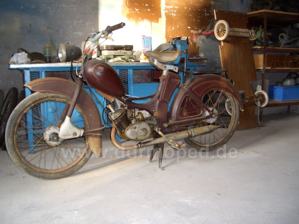

So bin nun mal dazu gekommen meinen SR2 Baujahr 1963 zu zerlegen und will ihn nur zum Strahlen. Entlacken, verzinken und Lackieren bringen.
Ich habe aber noch ein kleines Problem.
Wie bekomme ich die Gummibuchsen an der Vorder- und Hinteradschwinge heraus?
Wie bekomme ich die nieten vom Werkzeugkastendeckelschloss heraus?
Das ist meine Basis

Schöner Essi!
Ich kann dir da leider nicht weiterhelfen, trotzdem viel Spaß noch im Forum!

Nabend Herr Zunderlaus!
Du willst diesen tollen Essi neu lackieren?
Warum?Der sieht doch noch gut aus.
Bitte nicht noch eine Glitzerkiste auf Kosten von Patina!!
Zu den Buchsen:Die gehen nicht raus!Du musst ihn also wieder zusammenbauen und so lassen laugh.gif Mach!

Hallo zunderlaus,
bitte tausche den Gedanken mit Sandstrahlen, Verzinken und Neulack gegen eine guten Ällappen. unsure.gif ohmy.gif

Der Essi hat auch erst 3000km runter. Die wurden sogar von der Familie gefahren. Das Teil hat mein Vater damal neu gekauft.
Stand aber leider jahre lang im Keller wo es etwas angerostet ist.

Das stört überhaupt nicht. Wenn du die geputzt hast, hast du bei der Farbe Maron den Vorteil, dass man die Rostflecken kaum sieht. Aber glänzen wird die wieder auf alle Fälle. Nur ja nicht mit Wasser putzen oder so. Immer schön den Öllappen nehmen und sie wird nach und nach immer besser im glanz und die Linien sind dann auch wieder kräftig.
Eines würde ich dir aber Raten: Nimm die Radnarben auseinander. Meist ist der Kugelkäfig im Kugellager weggeschliffen und du musst zum Ausgleich ein Kugel mehr einsetzen. Sonst schleift dir das ganze Lager kaputt. Bis jetzt war das überall der Fall, wenn ich Narben zu reparieren hatte.
Sonst die üblichen Instandsetzungsarbeiten, die eine Esser halt brauch.

Zunderdings, schreib mal bitte einen Vornamen drunter. Das haben wir hier gern, weil es die Sache etwas "familiär" macht. wink.gif
Ich schliesse mich den Vorredner an und gehe "familiär" sogar noch weiter: Du musst ja wohl völlig......, wenn Du den neu aufbaun willst. laugh.gif (so läuft das hier und ich meine es nicht persönlich _console.gif ).
Der ist vom Zustand her noch richtig schön und geht mit wenig Mitteln "Aufzuhübschen". Ich helfe Dir (die anderen User auch) gerne dabei. Es wäre schade, Du nimmst dem Ding sein "Leben".
Wasch ihn erst mal (lauwarmes Wasser mit bissel Fit/Spüli) und mach dann paar Fotos. Dann sehn wir weiter.
Wenn Du ihn tatsächlich strahlen willst, bin ich raus aus der Runde. Es wäre Frevel.

Wenn Du ihn komplett neu machst,dann wäre das schöne Erbstück versaut.
Wenn Du ihn schon zerlegst, dann mach ihn technisch wieder fit und erfreu Dich an seiner sichtbaren Geschichte.Das ist durch nichts zu ersetzen.Glaubs mir.
Ich hab hier den 58er SR2 von meinen Opa.
Der hat fast geweint als er ihn vor kurzem seit einem Jahr wieder gesehen hat.
Mein Vater und ich haben ihn optisch nicht verändert.Nur verschlissende Teile erneuert oder durch bessere Teile ersetzt.
Das reicht bestimmt auch bei Deinem.
Ich werde mir überlegen was ich mach! Ich habe ja noch einen SR2 der nicht so gute Sustanz hat wie der zu sehen ist.
Vielleicht nehm ich ja das Stück.

Falls der andere Esser die gleiche Farbe hat, dann kannst Du Dir ja die besten Teile aufheben und restaurierst eben nur die schlechten Teile.
Teile oder ganze Mopeds mit gutem Originallack sind eben doch immer zu schade um sie zu entlacken.
Original ists nur einmal.

Ich schliesse mich ebenfalls allen anderen an, ein wirklich schönes Fahrzeug.
Besonders Tonis Satz, "Original ists nur einmal" spricht Bände.
Besser hätte ich es auch nicht ausdrücken können. Also bitte so lassen.
