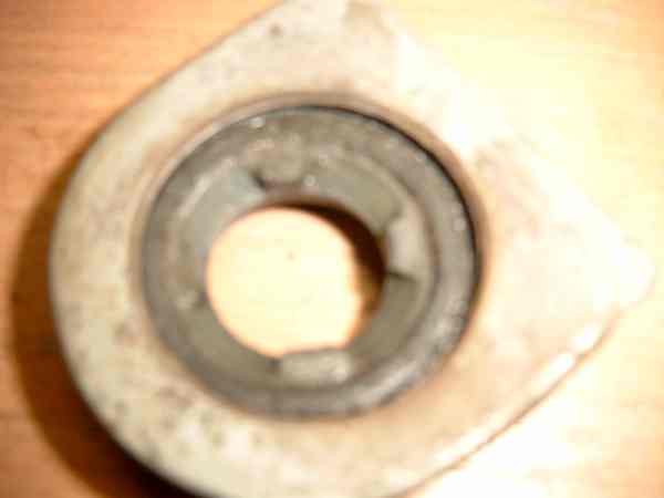

Geschrieben am: 07.06.2006, 17:10
Auf dem Bild ist erstmal (leider etwas unscharf) der tachoantrieb von der Nabenseite her gesehen. Man sieht die 4 nasen und die 4 Aussparungen. In diese Aussparungen greift die Staubkappe mit den zwei Blechlaschen.
Grüsse Norbert
