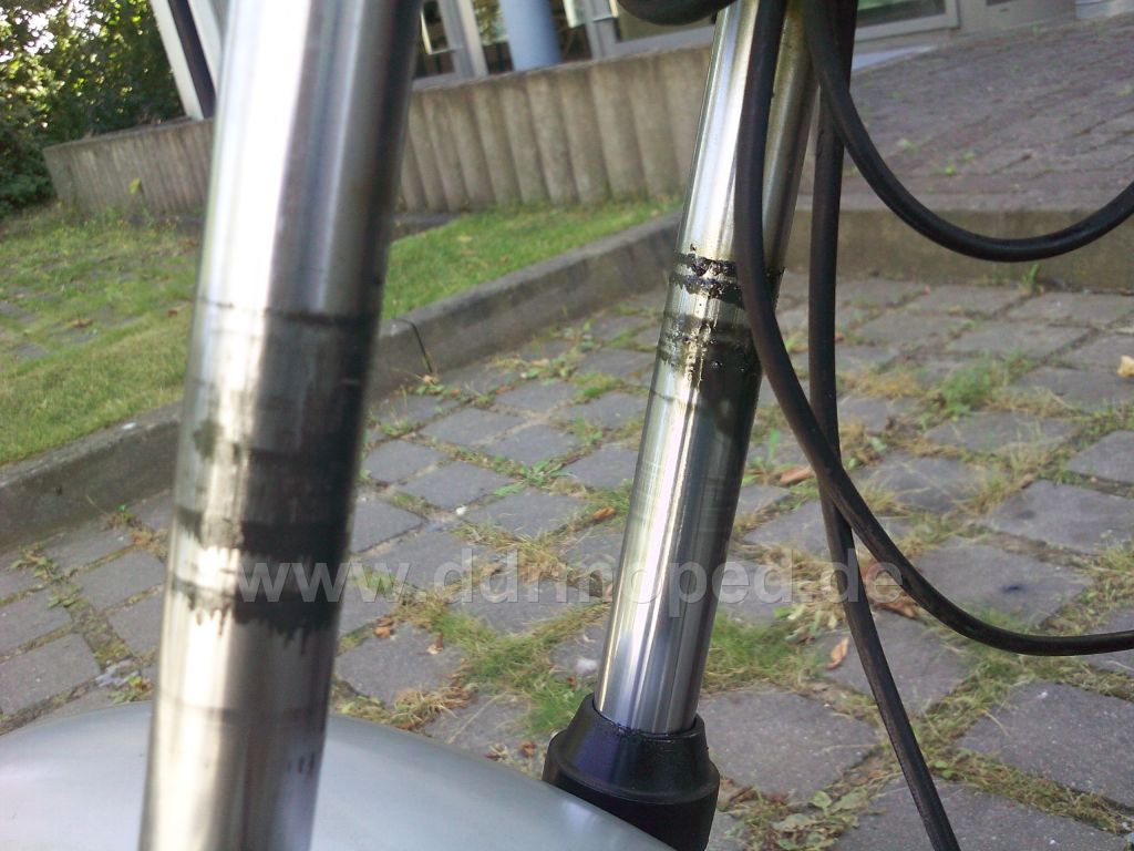

da ich noch nicht lange Simson Fahrer bin, hab ich noch viele fragen, viele lassen sich zum Glück fast von alleine beantworten.
Nun zu meiner Frage, im Foto seht Ihr meine verölte Telegabel und ich wollte fragen ob das so sein muss.
Als ich das Moped vor einem Monat gekauft habe, war da nichts dran, dann bin ich ein-zwei Pflasterstein straßen gefahren und nun sieht das so aus.
Muss das so sein oder ist da was kaputt???
Ich freu mich auf viele antworten.
Mfg
Simson: S50/B2
Baujahr: 1978
Vergaser: 16N1-8
Batterie: 6V
Motor: M53/22KF
Peterle
Geschrieben am: 18.08.2009, 11:32
Beiträge: 2529
Mitgliedsnummer.: 1920
Mitglied seit: 22.02.2009
Telegabel braucht eine GR.
