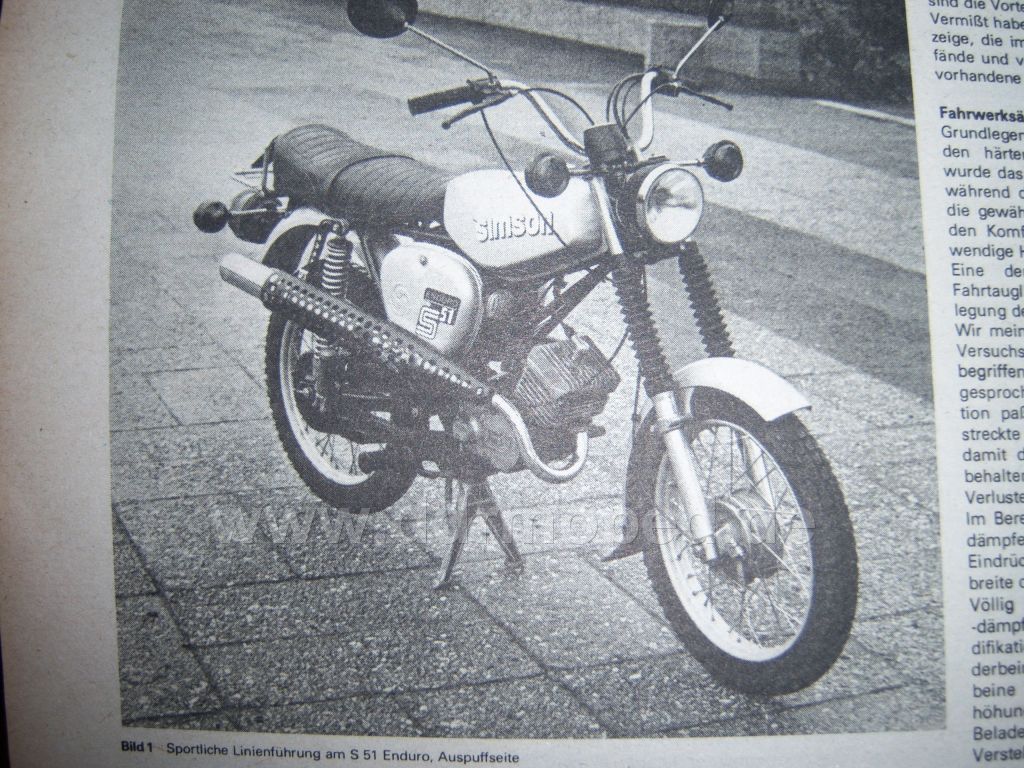

Schaumal Waldi.. hab dir extra ein Heft rausgesucht, aber vergessen dir zu geben bzw zu Zeigen. Naja hier ein par Bilder.
KFT Anno 82
Simsondriver91
Geschrieben am: 06.08.2009, 22:48
Beiträge: 5243
Mitgliedsnummer.: 1354
Mitglied seit: 06.07.2008
Die Reflektoren sind dran, weils Vorserie ist. Somit bin ich mir nicht 100 Prozent sicher wegen den 82er Details.
