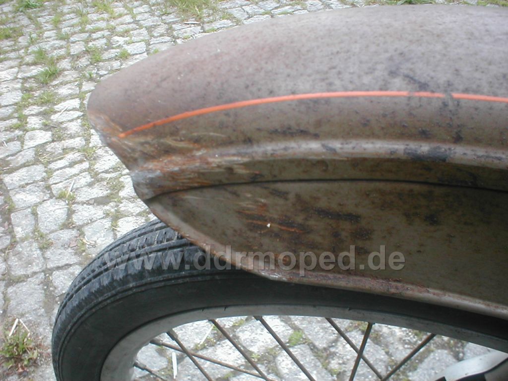

Ich bin in eine Einfahr eingefahren, wo plötzlich Splitt auf Beton lag, der da vorher nicht war. mad.gif
Ich konnte nichts dagegen tun und bin nach recht weggerutscht und gestürzt.
Bis auf eine kleine Schürfwunde am linken Knie ist mir nichts passiert, aber der Esser hat einiges abbekommen.

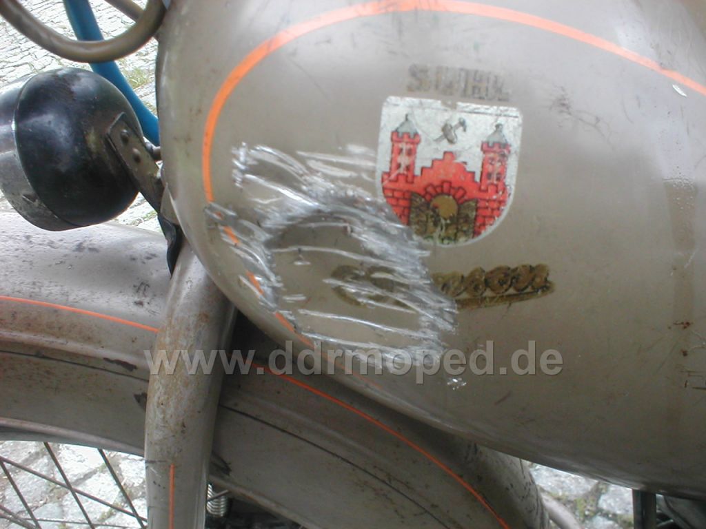

Es ist mal wieder zum kotzen!
Sax

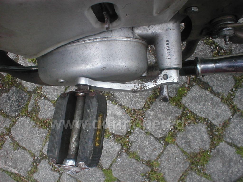

Geschrieben am: 31.05.2010, 12:35
Den Pedalarm...

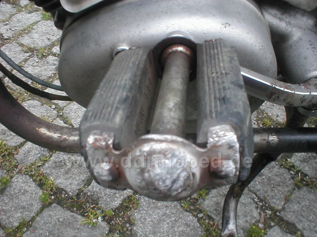

Sachswolf
Geschrieben am: 31.05.2010, 12:37
..und die Pedale hat es heftig erwischt und die Pedalwelle hat nun auch mehr Spiel. ermm.gif

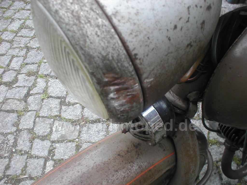

Geschrieben am: 31.05.2010, 12:38
Der Lampenring hat auch was abbekommen.

Geschrieben am: 31.05.2010, 12:42
Das sind alles Dinge die man retten/tauschen kann, oder wo man die Kratzer hinnehmen muss.
Sax

Geschrieben am: 31.05.2010, 14:18
sax, den Pedalarm kriegst Du wie folgt wieder hin: Einen Schraubstock mit 100 oder 120er Backen. Schonbacken rein (Cu oder AL). den Arm eingespannt und langsam ohne Wärme zudrehn. Der kommt!! thumbsup.gif
Sachswolf
Geschrieben am: 31.05.2010, 17:29
So, es ist alles wieder gerichtet.
Danke für den Tip Norbert, die Arme sind wohl ungehärtetes Eisen, so wie man die biegen kann.

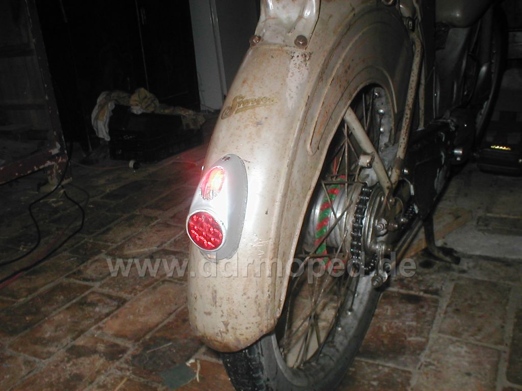

Sachswolf
Geschrieben am: 02.06.2010, 16:59
