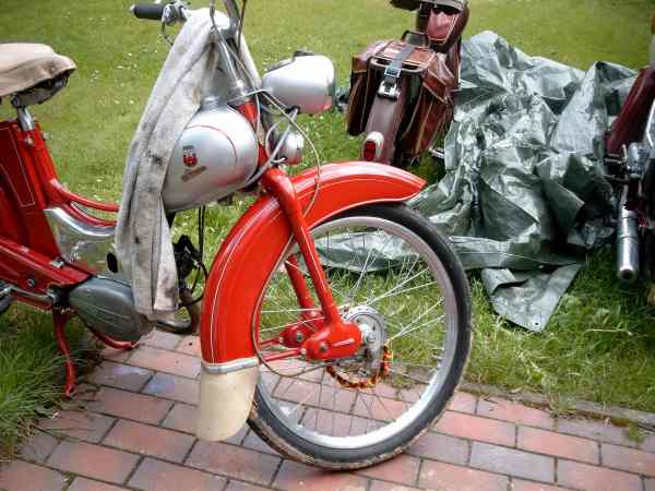

Natürlich kömme ich Deinem Wunsche sofort nach. Bei Blau(ich denke mal hammerschlagblau) sind die Linien silbern. Ich hab mal schnell meine rote Läjdi festgemacht und hoffe, es reicht Dir.
Vorderer Kotflügel parallel zur Punktkante. In einem durch! Gabel dieser Strich bei 2 und 2E. Nur 2 hatte dann auf dem Gabelblech unten den Strich.

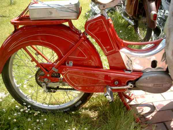

Der hintere Teil

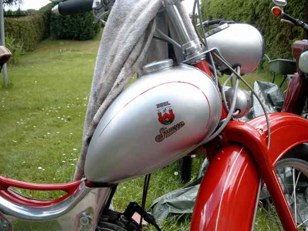

Und der tank, was das schwierigste ist....
