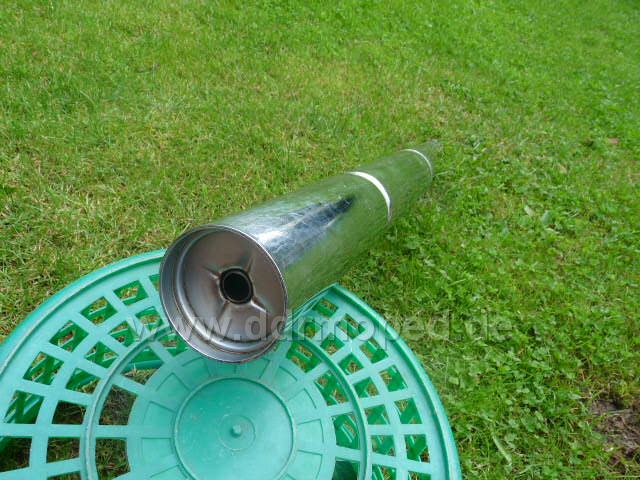

wer kann mir sagen an welchem 150er MZ-Motorrad dieser Auspuff verbaut worde.
Er passt zwar an meine 150er ES, aber das Endstück nicht in der Zeit (60er Jahre).
Danke für die Auskunft

Die Auspuffs mit dem geraden Ende waren ab TS150 dran und an der letzten ES150 - Serie, die mit den silbernen Kotflügeln.
Die mit dem schrägen Ende an ES150/1, die ES150 hatten m.W. nach noch die Zigarre. smile.gif
Grüße Kurt

Danke für die schnelle Info,
werde ich halt weitersuchen müssen nach einer Zigarrenform:
