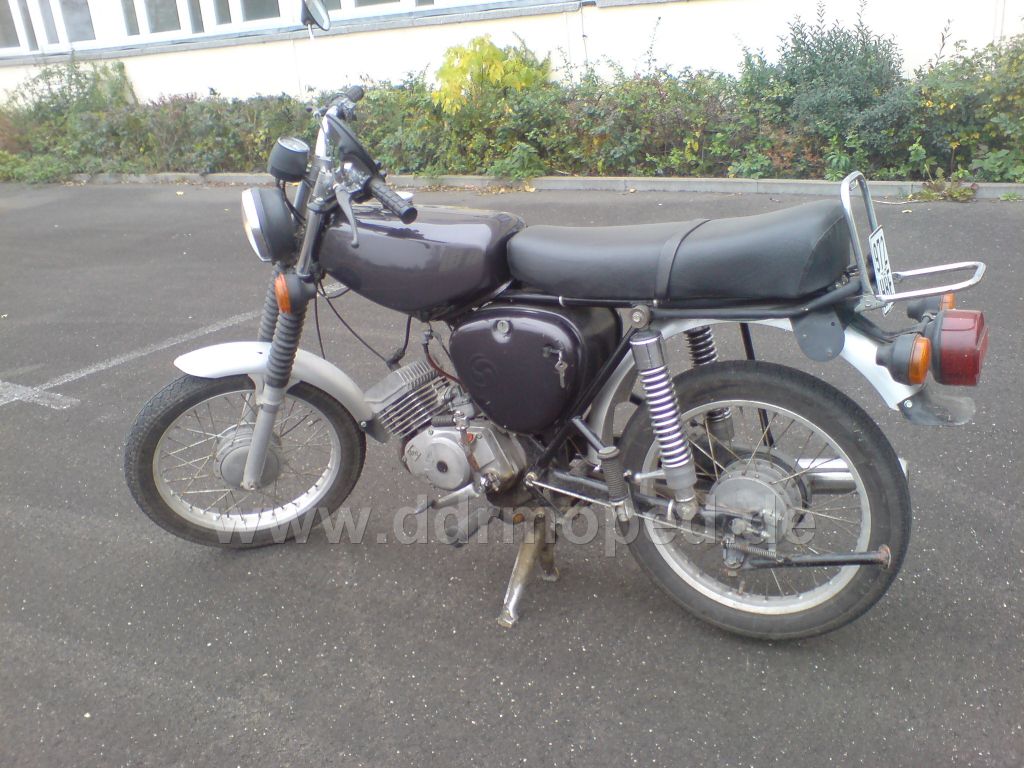

Guten Morgen zusammen. Ich habe folgendes Problem: Mir sind aus unerklärlicher Ursache drei Speichen gebrochen und ich habe mir gleich Ersatz besorgt: Neuer Speichensatz 143,5mm. Stellte dann aber fest, dass diese tausendmal länger sind als meine alten: Diese hatte eine Länge (bis zur Krümmung) von etwa 125-130mm. Solche Speichen habe ich aber weder in den Onlineshops noch bei meinem Teilehaendler gesehen. Hat jemand ähnliche Erfahrungen/Tipps? Viele Grüße Massabob PS: Das isse. Bzw. so sahse im Winter aus.

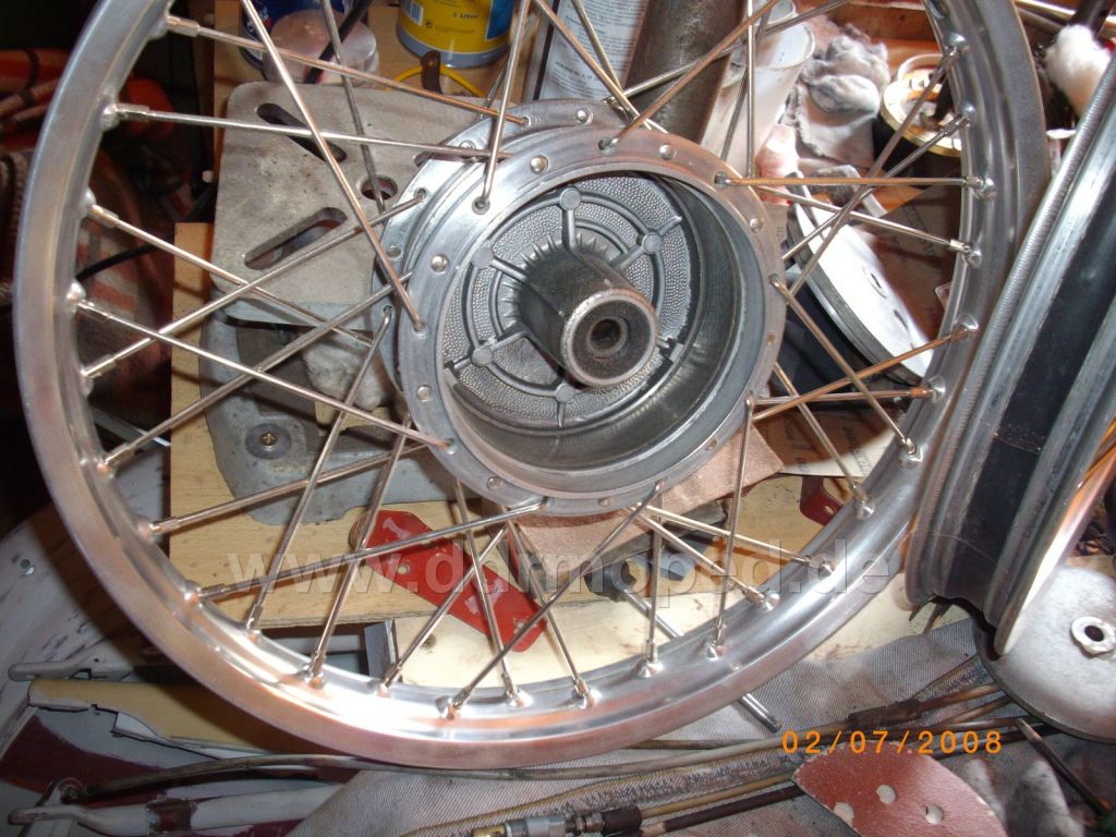

Selber einspeichen ist bei einer Felge eine arbeit von 15 bis 30min. Ich habe es noch nie gemacht und habe beim ersten mal 45min. gebraucht. Das einspeichen an sich ist recht einfach. Zum Zentrieren solltest du die Felge dann aber wegbringen. Nächster Motorradhandel oder Fahrradwerkstatt. Kostet dann so 20€. Die einfach gekreuzten Räder wurden (bitte nicht schlagen wenn es flasch ist) in den älteren Modellen der Vogelserie verbaut. Also bei einer S50 / S51 habe ich das noch nie gesehen.

Hi also meine S51 hat vorne und hinten die einfach gekreuzten ich habe gleich die Speichen nachgezogen es waren einige locker Wann diese Felgen nun genau eingeführt wurden weiß keiner aber es muss so ab 74 gewesen sein egal an welchem Modell die Felgen sind ja immer gleich. Es kann auch nicht so gewesen sein dass ausschließlich die einfach gekreuzten verbaut wurden dafür sind noch zuwenige im Umlauf. Gruss Dirk
