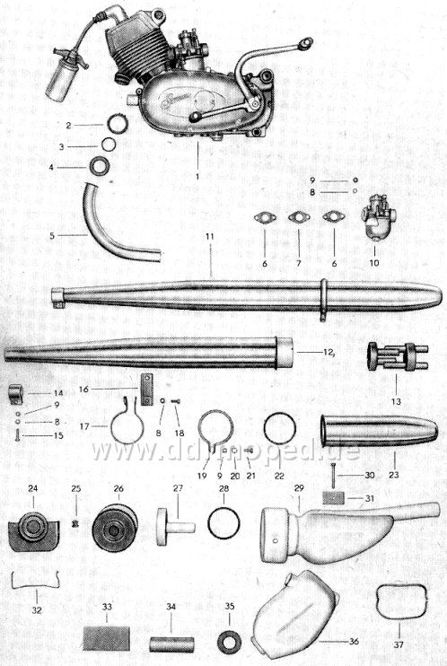

Wo am Rahmen befestigt man den Spannbügel für den Vordämpfer ?

Ich glaube er meint mit Vordämpfer die Luftberuhigungsbox, die sich unter der Sitzbank befindet. Die wird mit nem Spannbügel befestigt....

Ja, der sitzt unterm Tank im Hauptdämpfer. Von da gehts über den Vordämpfer unter der Sitzbank und durch ein Rahmenrohr zum Vergaser ;-)
Teil Nr. 37 ist besagter Spannbügel...

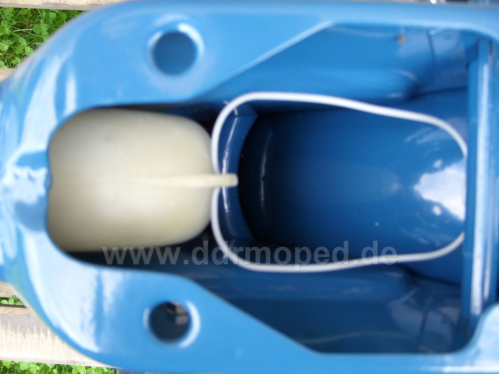

Weiß denn keiner wo dieser Spannbügel am Rahmen festgemacht werden muß?
Dachte erst, dass der wie im Bild irgendwo am hinteren Kotflügel gegengeklemmt wird, aber macht auf Dauer keinen Sinn. weep.gif

Also bei mir war er auf die gleiche Weise geklemmt. Denke schon dass das so sein soll.

Alles klar, danke !
