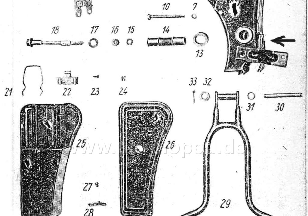

Ich habe Dir mal im Ersatzteilkatalog einen Pfeil eingezeichnet, wo die Bohrungen Sitzen (etwa 6mm Dmr. im Abstand von 40 mm nebeneinander).
Dort wird Teil 21 mit Teil 22 mit 2 Nieten oder Schrauben befestigt.
Die Feder 21 greift beim Hochklappen des Ständers in dessen obere Aussparung ein.
Wolfgang

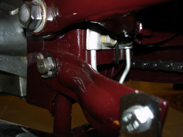

Jetzt habe ich mich nochmal unter mein SR1 gelegt und Fotos gemacht:
Wolfgang
Geschrieben am: 22.05.2006, 09:58
Beiträge: 2975
Mitgliedsnummer.: 195
Mitglied seit: 14.01.2006
Und nochmal ganz von unten:

Ich hätte das Foto ja auch noch größer machen können, damit Du 17-er Köpfe siehst. _console.gif

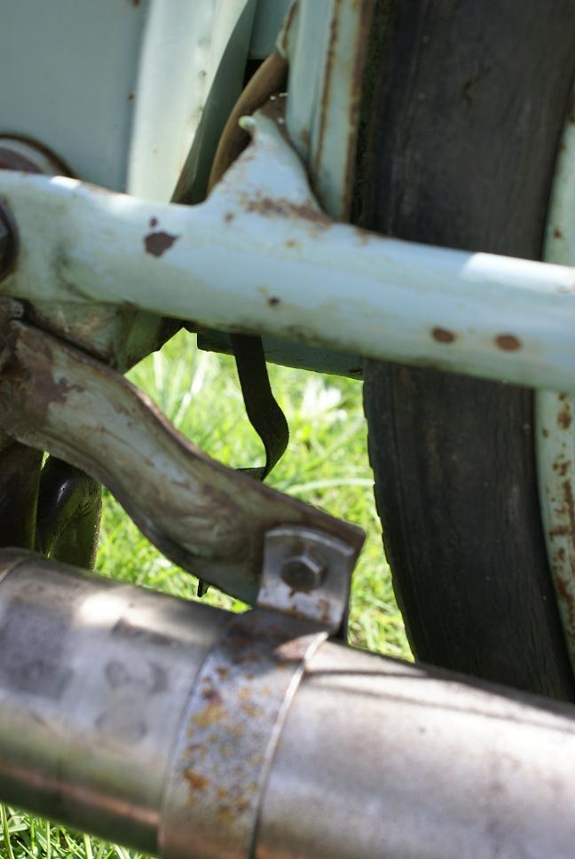

habe den Fred noch mal rausgesucht um eine neue Information loszuwerden. Habe auf dem Oldtimertreffen einen alten Simsonmeister getroffen, der die Sache noch genau kannte. Der erzählte mir, dass an den ersten SR 1 die Ständer von einer Klammerfeder gehalten wurden die an der Auspuffhalterung befestigt war. Die Klammerfeder war ähnlich wie die Klammern von der alten Fahrrad-Luftpumpenhalterung. Diese Ständerhalterung wurde aber oft umgebaut weil die nichts taugte. Leider habe ich kein Bild.

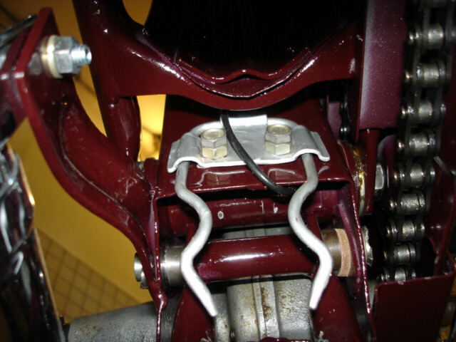

Hotte,
Danke für den Rat. (Freut mich das Ihr immer so schön an mich denkt. smile.gif )
Aber an meinem Neuerwerb ist das noch
original dran wie auf dem Bild unten zu sehen.
Irgendeiner (marones Essi) hat auch schon mal ein Bild eingestellt.
Da wars genauso gelöst mit einer Feder, Klammer oder wie man es
nennen möchte.
